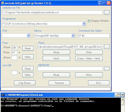

Hello la compagnie,
Après les divers essais de programmateurs, je voulais remettre en place le FT232 avec toutes ses connexions, à la fois pour la programmation dans l'Ide et pour la programmation BitBang. Je voulais donc reflasher le Bootloader Arduino.
A l'aide d'avrdude-GUI yuki-lab, je commence par modifier les fuses en DB (hfuse) et FF (lfuse)  ==> pas de problème.
Je veux alors reflasher le Bootloader et je reçois un message d'erreur:
Ce message semble indiquer un blocage sur le répertoire "Program Files", et plus particulièrement sur l'espace entre "Program" et "Files"
Je vérifie plusieurs fois mes connexions: tout paraît normal. Je relis mon tuto à la recherche de quelque chose que j'airais oublié : je ne trouve rien.
2 heures plus tard, je fini par trouver la solution : avrdude-GUI yuki-lab n'aime pas qu'on flashe un programme lorsque la case "Display Window" est cochée, alors que cela ne dérange pas pour lire ou écrire des fuses. Dommage ... c'est toujours intéressant de voir ce qu'avrdude fait.
CONCLUSION: ne pas cocher "Display Window"
