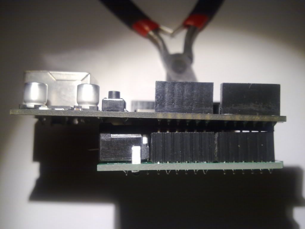

Puedes hacer una foto de como queda el shield? A ver que se puede hacer con el formato que tiene.

Mi ethernet shield se queda separada de la placa (arduino y ethernet shield normal), no entran todos los pines hasta el fondo
Ese mismo conector está en las placas arduino normales, aunque la forma frontal es cuadrada en vez de circular por arriba (eso quita 1mm o así de altura)

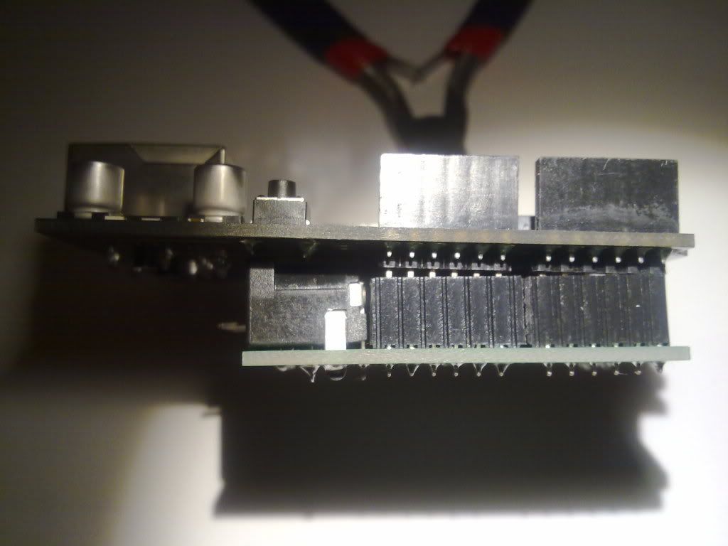

Hola yOPERO,
veo en la foto, que el conector de alimentación de la vinciDuino se ha quedado casi 1mm separado del PCB y el shield 1.5-2mms mas (en la segunda foto). Por lo que comenta Chiva, parece que es una práctica común. Tienes alguna placa Arduino sobre la que montas este shield? Le sucede lo mismo? Es posible que si encontramos un conector plano, como comenta chiva, esta separación se reduzca un poco.
Para evitarlo, estoy viendo que habría que extender el PCB de la vinciDuino 2cm largos!

Veo en la foto que las cabeceras de 2.54mm están por dentro. Los de seedstudio hacen shields con esta configuración o solo se usan para poner placas de inserción casera y los shields son para arduino? Si fuese así, podemos añadirlos sin problemas. Sino hay que mover algunas cosas de sitio y trabajarselo un poco mas.

Pongo más fotos:
Muy útil para hacerte shields con "placas de topos" en casa. No hacen shields con dicha configuración, ya que si haces algo comercial sigues el "estandard" Arduino, pero para tema casero me parece ideal.

Hola a todos,
Aunque parezca interesante crear otra fila de pines compatible con el paso 2,54, creo que no es necesario.
Si en la placa que hemos hecho utilizamos pines largos, simplemente doblándolos un poco, podemos hacer que entren perfectamente en los conectores de Arduino. (y de paso nos evitamos la interferencia con el conector de alimentación  ;) )
(en la placa de la imagen, hice unos taladros intermedios, pero posteriormente he visto que no son en absoluto necesarios)
