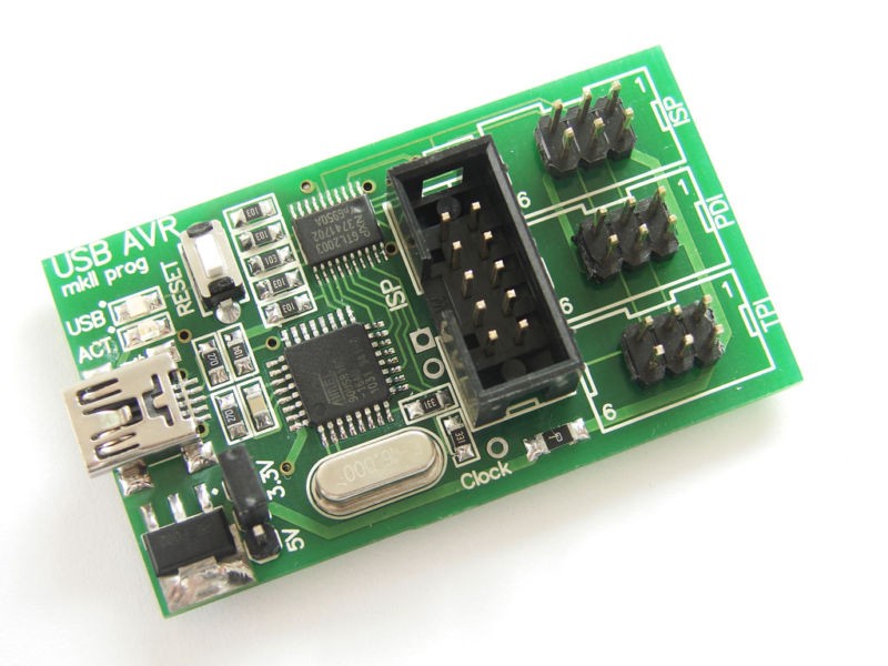

Si tu intención es iniciarte en C para micros(AVR Studio) mi consejo es que te compres un programador Atmel, por ejemplo un clon del AVRISP mkii que llega a rondar los 25 euros con envió.
Cuando comienzas con AVR solo piensas en el micro con el que te inicias pero luego cambiaras a otros micros mas pequeños, mas grandes y veras que tu inversión se ve rentabilizada no solo por el mayor numero de micros que podrás programar sino también por otras opciones como el emulador.
Este es un ejemplo de programador.
http://www.ebay.com/itm/USB-AVRISP-mkII-mk2-clone-ATMEL-AVR-ISP-PDI-TPI-Xmega-/160942651259?pt=LH_DefaultDomain_0&hash=item2578edf77b
