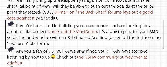

Vinciduino acaba de ser mencionada en el podcast "the amp hour" dedicado al mundo de la electronica(Dave Jones de EEVBLOG y Chris Gammel de Analog life.
El link al podcast es el siguiente:
http://www.theamphour.com/2012/04/02/the-amp-hour-89-dissimulated-demigration-dontopedalogy/
Para los ansiosos esta aproximadamente en el minuto 44.
