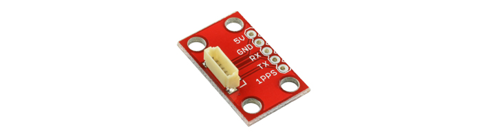

Bonjour :)
Sur lextronic j'ai vu un petit module GPS qui m'a l'air bien sympa, le EM-406. Et j'ai aussi trouvé ce qui permet de le raccorder à l'Arduino.
Mais je m'interroge pour les branchements. Le 5V et le GND je connais.
Mais où se raccorde Tx, Rx et 1PPS ?
Tx et Rx il me semble que c'est les pins 0 et 1, mais c'est automatique ou il faut faire quelque chose niveau code ?
Et 1PPS c'est où/quoi, impossible de trouver...
Merci pour votre aide :)
Jean-François
Tu branche tx-rx (sur les pin inverse de l'arduino et tu utilises la bibliothèque tinyGps.... et hop (ça doit jouer  XD)
Artouste
B
1 PPS = 1 pulse seconde = 1 impulsion seconde
cette sortie est commune à beaucoup de module GPS, elle permet de synchroniser très precisemment l'heure .
les caractéristiques du front sont pour beaucoup de modules tres cadrées et permettent .
de synchroniser des équipements et/ou d'asservir des BdT sur la precision de la constellation GPS
arduimat
Ok donc je branche TX du module GPS sur la Pin 0 (rx) et le RX sur la Pin 1 (tx), merci :)
Artouste : Et donc le 1 Pulse Per Second, ça doit pouvoir se brancher sur n'importe quelle autre pin du moment que le code précise de laquelle il s'agit je suppose.
Bon beh merci pour vos réponses les amis, je vous tiens au courant lorsque je ferai mumuse avec ce module GPS :smiley-mr-green:

En utilisation basique avec un arduino, le pin 1PPS peut être "oublié" pour débuter et faire "mumuse"  :smiley-mr-green:
en utilisation plus poussée, il peut être utilisé pour générer une interruption par exemple
