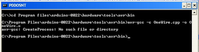

Hello les amis,
Contrairement aux idées reçues, j’ai consacré une partie du 31 décembre et du 1er janvier à faire des essais avec Studio5. (Par contre, aujourd’hui, j’étais absent toute la journée).
J’ai tout d’abord essayé de suivre les indications de capswiz. Quelque chose doit m’échapper mais impossible de faire reconnaître la librairie (essai avec OneWire). Tu devrais donner plus de détails sur l’emplacement de ton répertoire « core » et tes paramètres  de la tool chain.
J’ai ensuite essayé le conseil de Skywodd (« avr-gcc -c trucmachin.cpp -o trucmachin.o » en ligne de commande). Plusieurs essais dans différents répertoires avec copie préalable des fichiers à précompiler dans le répertoire de travail. Rien à faire. Voici la réponse :
Skywodd, ne serait-ce pas plutôt avr-g++ ou avr-c++ qu’il faudrait utiliser, à la place d’avr-gcc ?
Je suis bien conscient que je n’y connais rien dans la suite des tool-chains d’avr-gcc, avr-g++ ou avr-c++.
L’utilisation de make et les paramètres de makefile restent pour moi dans le flou le plus complet. Je ne suis pas en mesure de comprendre ce qui apparaît dans l’Output d’un build. Quelqu’un pourrait-il me renseigner un document bien fait qui pourrait me lever un coin du voile de toute cette nébuleuse héritée de Linux ?
Il faut quand même que je vous relate un épisode pour le moins bizarre. Voici les faits. Dimanche soir, ayant (vaguement) entendu parler des fichiers .o , je tente l’expérience de compiler dans l’ide arduino le sketch blink auquel j’ai ajouté la librairie OneWire. Puis je vais voir le résultat de la compilation (comme pour obtenir le fichier core.a). Je trouve un sous-répertoire OneWire contenant un fichier « OneWire.cpp.o ».
Tu utilise la cmd de windows et lors de l'installation de WinAvr tu n'as pas du cocher "Append to path", donc le dossier C:\WinavrXXXXXXXXX\bin n'est pas dans ta variable PATH et par conséquent le chemin vers avr-gcc est inconnu pour la cmd.
Pour en avoir le coeur sur fait echo %PATH% si tu vois c'est qu'il y a anguille sous roche smiley
PS: avr-g++ c'est le compilateur c++, mais avr-gcc sait tout seul en quoi compiler (c ou c++) en ce basant sur l'extension de fichier.
PPS: tu devrais installer MinGW (+Msys) c'est une console "unix like" avec plein d'utilitaires gnu-linux bien pratique smiley-wink
