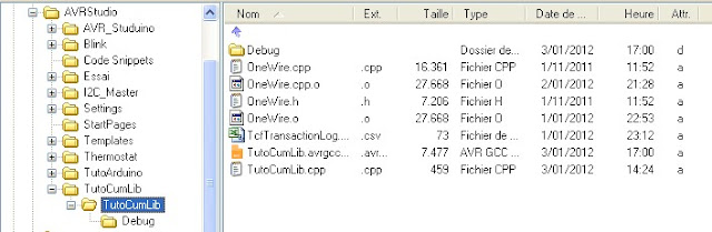

Bon matin à tous.
Je rallume mon PC à 6h30. Première bonne nouvelle : je fais un Build ... et ça marche toujours !
La première chose que je remarque, c'est que le répertoire du projet contient des fichiers qui traînent d'essais précédents. J'essaye donc de supprimer les fichiers "OneWire.o", "OneWire.cpp.o" et "TcfTransactionLog.csv": Rebuild test réussi (y compris en recréant un nouveau Makefile corrigé comme d'habitude).
La réflexion suivante concerne Project ==> Properties ==> Tooolchain ==> AVR/GNU C++ Compiler ==> Directories
Actuellement, j'ai 3 répertoires : le core hardware d'Arduino, le répertoire AVR_Studuino que j'avais créé lors des premiers essais et le répertoire de la librairie OneWire. Comme AVR_Studuino contient déjà une copie de tous les fichiers du core Hardware d'Arduino et une copie des fichiers OneWire, je fais un essai en ne laissant que ce répertoire : Rebuild test réussi.
Les fichiers OneWire.h et OneWire.cpp se trouvent actuellement dans le répertoire AVR_Studuino ET dans le répertoire Project (C:\Documents and Settings\Jeannot\Mes documents\AVRStudio\TutoCumLib\TutoCumLib) ainsi que dans la liste des fichiers de Solution Explorer. Je fais un essai en supprimant ces fichiers de AVR_Studuino : j'obtiens l'erreur "OneWire.h : no such file or directory"
Je fais un nouvel essai en rajoutant les fichiers OneWire dans AVR_Studuino mais en les supprimant de la liste de Solution Explorer ET du répertoire Project : échec.
En rajoutant seulement OneWire.h dans la liste de Solution Explorer : nouvel échec.
En rajoutant seulement OneWire.cpp dans cette liste : Rebuild test réussi.
Je pense en tirer comme conclusion que OneWire.cpp DOIT figurer dans la liste de Solution Explorer. (et le fait de l'ajouter à cette liste entraîne automatiquement une copie physique du fichier dans le répertoire Project.
D'où l'idée de faire un essai en mettant les 2 fichiers OneWire dans la liste, en les effaçant de AVR_Studuino et en ajoutant un path vers le répertoire Project dans C++ Compiler - Directories : Rebuild test réussi.

/* NOM DU PROGRAMME :
/* AUTEUR :
/* DATE :
PREPARATION DE L'ENVIRONNEMENT ARDUINO
Voir le fichier ...\AVR_Studuino_xxxx\Environnement.txt
PARAMETRES DE BUILD POUR PROGRAMME ARDUINO
Etape 1 : Paramètres du compilateur C++
  Aller dans Project \ Properties \ Toolchain \ :
  C++ Compiler \ Directories :
•  ...\AVR_Studuino_xxxx
•  ...\AVRStudio\[Solution Name]\[Project Name]
  C++ Compiler \ Optimization :
•  Optimization Level : Optimize for size
•  Other optimization flags : -fdata-sections
•  Cocher la case "prepare functions for garbage collection"
  C++ Compiler \ Miscellaneous :
•  Other flags : "-fno-exceptions"
•  Cocher "Verbose"
•  Cocher "Do not delete temporary file"
Etape 2 : Paramètres du Linker C++
  C++ Linker \ Optimization :
•  cocher "Garbage collect unused sections"
  C++ Linker \ Miscellaneous :
•  -Wl,-lcore -Wl,-lm -Wl,-L"...\AVR_Studuino_xxxx"
Etape 3 : Faire un Rebuild
•  Menu ==> Build ==> Rebuild
Etape 4 : Modifier le fichier Makefile
•  0uvrir ...\AVRStudio\[Solution]\[Project]\Debug\Makefile
•  transférer la séquence -wl,-lcore.........AVR_Stduino_xxxx" à la fin de la ligne
•  Sauvegarder Makefile
Etape 5 : Utiliser le Makefile modifié
•  Aller dans Project \ Proterties \ Build :
•  Cocher la case "Use External Makefile"
Etape 6 : pour utiliser une Librairie
•  Décommenter et compléter #include <[Library Name]> en début de programme
•  Dans la fenêtre "Solution Explorer", clic droit sur le [Project Name]
•  Add ==> Existing Item. Ajouter les fichier .h et .cpp de la Librairie
Etape 7 : pour "uploader" le programme
•  Menu Tools ==> External Tools
•  Title : Upload Arduino
•  Command : ...\AVR_Studuino_xxxx\avrdude.exe
•  Arguments : -C "...\AVR_Studuino_xxxx\avrdude.conf" -v -v -p atmega328p -c stk500v1 -P COM3 -b 57600 -U flash:w:"$(ProjectDir)Debug\$(ItemFileName).hex":i
•  Dans la ligne ci-dessus, adapter le chemin du répertoire, l'atmega utilisé et le Port COM
•  L'upload s'obtient par Menu Tools ==> Upload Arduino
DEBUT DU PROGRAMME
#include <WProgram.h>
//#include <[Library Name]>
#define F_CPU 16000000UL // Fréquence du microcontrôleur
