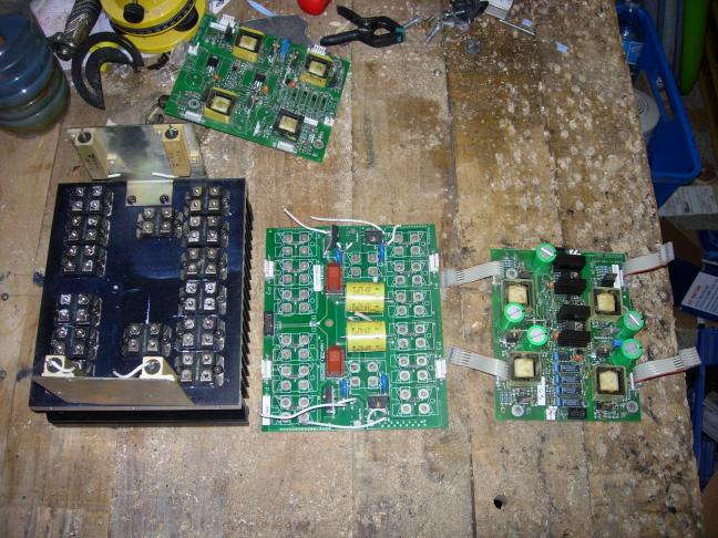

EDIT : je ne vais tout de même pas jouer au vieux c*n, car j'ai récupéré 3 alims 48V/100A qui se branchent sur le triphasé (380V), dont voici la partie qui hache le 380 redressé :
de gauche à droite : le radiateur supportant un pont en H de 4 x 3 mosfet (900V / 26A chaque) et des diodes ulra rapides, la carte de support des mosfet, la carte de commande des mosfet.
les cartes s'empilent sur le radiateur, et on commande l'ensemble à partir de deux signaux TTL : une horloge et un déclenchement. J'ai relevé tous les circuits et ne désespère pas un jour de faire joujou avec, car ça peut aussi marcher en 12V, et dans ce cas, ça me ferait un pont en H de 60A voire 120A en classe AB (première idée : un vrai onduleur 220V géré par arduino...), comme quoi je ne suis pas contre les mosfet...
Ce système a l'avantage de mettre en évidence le lourd interfaçage de commande entre un niveau TTL et les grilles des mosfet de puissance : TTL => bipolaire => transfo d'impulsion => bipolaire => mosfet...
