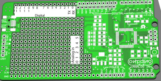

yOPERO,
si tienes los esquemas de esa placa, estaría bien reproducirla.
Buscaré el archivo .brd aunque esto tambien te servira de guìa:
« Last Edit: February 05, 2012, 06:14:18 pm by yOPERO » Logged

Tendría que quedar algo parecido a esto:

fm, me referia a lo que ha dibujado yOPERO, pero con los analog pin enfrentados a los digital.

@nayma
Tu quieres algo como esto para poner shields en horizontal y no vertical:
« Last Edit: February 06, 2012, 08:29:48 am by yOPERO » Logged
@nayma
Mira  en la parte de abajo tiene aproximadamente 20 puntos con 3,3v 5v y Gnd.
La opción de doble shield puede ser valida para proyectos muy específicos, pero algo parecido a la foto de arriba seria de uso mas global.

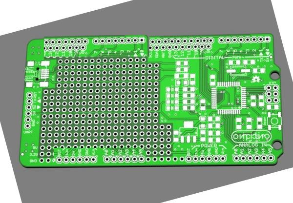

Esto, ya se que soy un pesao con el tema, pero siguiendo con la linea de componentes SMD que tiene la placa, no sería mejor facilitar el seguir soldando componetes SMD en su expansión modificando algo el tipo de poro, se evitaría un montón de cablecitos cruzados, sustituyendo por hilo de cobre en el peor de los casos, pero creo que no estaría mal pensarlo dos minutos:
Y, a ser posible a doble cara,  smiley-razz, el espacio a trabajar se incrementaría notablemente, y podrían comunicarse las pistas a través de los troqueles.
Por cierto, hablando de troqueles, FM, no sería conveniente ponerle un par de ellos grandes de sujeción en la punta opuesta a los dos ya existentes??? a ver si no se van a poder sujetar en ninguna caja, ( que pesao¡¡¡¡)
« Last Edit: February 06, 2012, 03:02:38 pm by Terraguea45 » Logged

Buueno, como veo mucho interes en el experimento os cuento.
Llevar 13 lineas de un extremo de la placa a la zona de pines lo veo complicado por el espacio que hay. Estamos hablando de 13 por un lado y 6 por el otro. Yo personalmente no lo veo muy factible.
Hacer una doble hilera de todos los pines no lo veo mal y si que cabría bien.
La configuración para SMD lo puedo mirar a ver que se me ocurre para no llenar todo el de un componente nuevo que habría que diseñar, aunque tambien lo veo factible como sugiere Terraguea45. Lo unico es que solo seria valido para componentes tipo 1206, y cosas del estilo.
Pensare sobre las ideas que habeis puesto encima de la mesa (bueno encima del foro) a ver que se puede y que no. Hasta el fin de semana no voy a tener tiempo de hacer gran cosa, pero lo pensaré.
Una opcion es hacer la placa un cm mas grande por ambos lados y poner unas tiras adicionales abrazando a toda la vinci.
« Last Edit: February 06, 2012, 05:42:00 pm by fm » Logged

y si ponemos el área de prototipo en el lateral de los pines digitales en vez de ponerlo en lateral del UART?
De esa manera solo seria mover los 6 pines analógicos, GND, 5v y 3.3v
