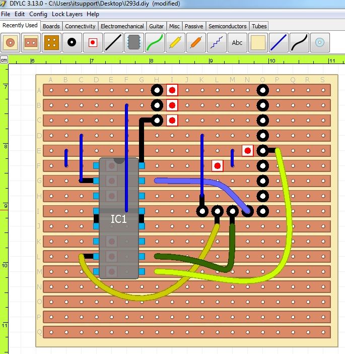

Yo uso esto para prototipos rapidos en perfboards(lineas y topos) y PCBs caseras.
http://code.google.com/p/diy-layout-creator/(Multiplataforma)
Para los chapuzas como yo, da hasta la opción de poner jumpers.  smiley-grin
