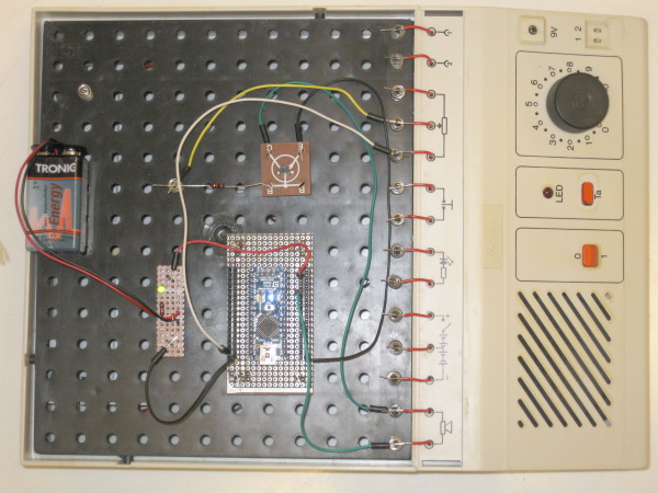

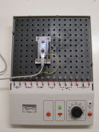

Ich beschäftige mich inzwischen auch mit Elektronik-Experimentier und Lehrsystemen. Hier nun speziell mit dem System von Philips bzw. Schuco. Da die Erweiterungen mit Mikroprozessortechnik von Philips bzw. Schuco nicht mehr weitergeführt wurden ist nun Eigeninitiative gefragt. Da liegt es nahe einen Arduino auf das Philips-System anzupassen.
Auf einer Trägerplatine ist ein Arduino Nano eingesteckt. Die Anschlüsse werden links und rechts auf jeweils zweireihige Buchsleisten herausgeführt. Die Trägerplatine wird mit vier Federklemmen auf der Grundplatte befestigt.
Die Verbindung der Anschlüsse mit den Schaltungen auf dem Philips-Experimentierboard erfolgt über Drähte wie sie z.B. auch bei Steckbretter eingesetzt werden.
Das Arduino-Modul kann sehr gut in das Philips-System integriert werden. Bei diesem Beispiel wird ein Digitalausgang über Drähte mit der LED im Pultgehäuse verbunden und angesteuert. Weitere Experimente und Erweiterungen werden noch folgen ...

hallo,
Ich hatte früher mal so ein Philipps Teil. Richtig toll war das nicht. Wieso nicht einfach das Teil oben mit Steckbrettern zupflastern?
Mir gefällt das System ;-)
Steckbretter haben den Nachteil das die Schaltung schnell unübersichtlich werden. Beim Philips-System kann ich eine Schaltung (fast) 1:1 wie der gezeichneter Schaltplan aufbauen.
Dazu kommt das ich nun vom Arduino aus nun auf die vielen Bauteile bzw. Baugruppe wie z.b. Transistoren, Operationsverstärker zugreifen und damit einfach arbeiten kann.
Hier mal ein Beispiel für eine Schaltung mit der ich heute abend mal mit der Sounderzeugung rumexperimentiert habe:
