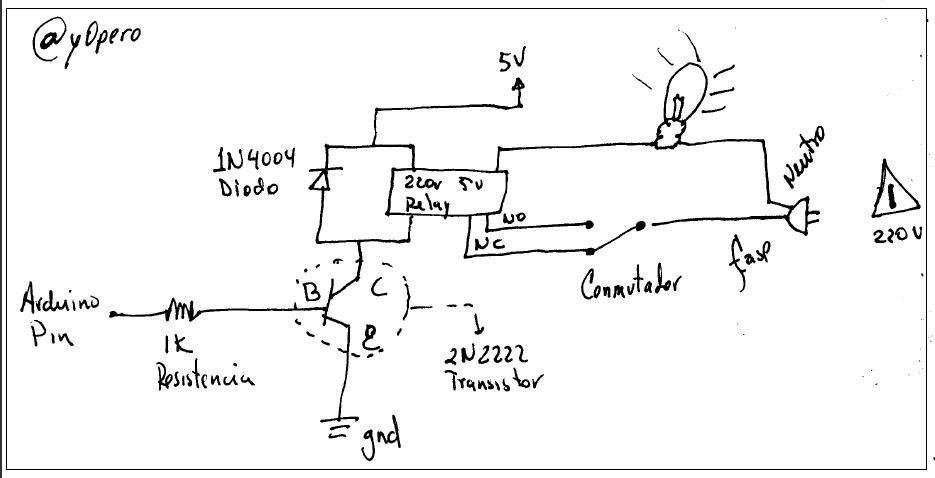

@castillo14
Tu diseño es parecido al circuito de abajo??
Este circuito es parecido al que utilizo para uno de los relés de la placa de actuación (asi llamo yo a la placa que preparé para "traducir" las señales DC en acciones AC), pero para que el funcionamiento como conmutador remoto fuese completo necesité otro relé más de salida y un circuito que funcionase como "relé inverso" para detectar los cambios de estado del interruptor.
Además, con mi desarrollo, la propia placa se "autoalimenta" de la misma fase que alimenta el equipo a controlar.
De todas formas, en una o dos entradas podré mostrar el circuito que utilizo como placa de actuación.
Además habías comentado que la comunicación la habías hecho via xbee, no ¿? Cual es el coste aproximado en Euros de cada "actuador sensor" ¿? Porque me parece que se va de presupuesto, no ¿?
MAGNIFICO TRABAJO.  smiley-wink
Efectivamente, la comunicación entre las diferentes placas que forman una instalación es a través de Xbee.
En cuanto al precio, su valoración depende del punto de vista. El conjunto de placas necesarias para controlar un sistema (una bombilla o un sistema de refrigeración, para mí ambos son un sistema), junto con el cableado son unos 200 euros, lo cual se puede considerar mucho con respecto a otras soluciones.
A cambio, el coste de instalación de cada punto de control es equivalente al de instalar un enchufe, y esto es válido para 1 o para 20 actuadores. Sin embargo, con puntos que centralicen varios o todos los equipos, el coste del hardware es muy inferior, pero sin embargo, los costes de instalación son mucho más altos, teniendo un crecimiento exponencial conforme aumenta el numero de equipos a controlar.
Ahora estoy preparando el desarrollo de unas placas propias que sean 100 por cien compatibles con el control Arduino pero que faciliten su interconexión y abaraten el precio del conjunto.
