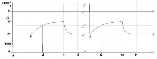

3 - conclusion : oublie tout de suite, j'ai mieux :
C = capteur, R1 et P1 = résistance de charge.
le principe :
t0 = mesure initialisée, en attente.
t1 = la pin arduino passe en entrée, le condensateur se charge à travers R1 et P1
t2 = le condensateur atteint la valeur "1" reconnue par la pin arduino, PINXn passe alors à 1.
t3 = on remet la pin arduino en sortie, elle passe à 0 et décharge le condensateur.
t4 = temps à attendre pour que C soit complètement déchargé.
Le but du jeu est donc de mesurer le temps que met C à se charger entre t1 et t2, c'est tout!

Il te faudra choisir R1 et P1 de façon à ce que pour la plus petite valeur de C, le temps de charge (t2-t1) soit supérieur à une centaine de microsecondes, avec la formule :
R1+P1 = 100.10-6 / (5 x Cmin)
puis il faudra faire des essais, la valeur renvoyée par mesure() est directement proportionnelle à la valeur de C (mesure() = A x C), déterminer A n'est pas très facile, car A dépend de pas mal de facteurs. Dans l'idéal, il te faudrait un étalonnage... il capte quoi, ton capteur? as-tu la formule de ton capteur, du genre "C = f(grandeur captée)"?
Bonne chance!

Le problème du montage proposé par Super_Cinci c'est qu'il ne tient pas compte du courant de fuite dans les broches d'entrées/sorties.
Avec une capacité de 1pF, il faut un couple R+P1 de plusieurs dizaines de MOhms ce qui veut dire un courant de quelques dizaines (ou centaines au mieux) de picoampères.
Le courant de fuites dans les I/O est spécifié à 1µA.
Cherchez l'erreur!!
Alors on peut éventuellement envisager un ampli pour isoler le montage. Mais le courant mis en oeuvre est si faible que les perturbations apportées par l'environnement vont rendre la mesure très (même très très) imprécise.
