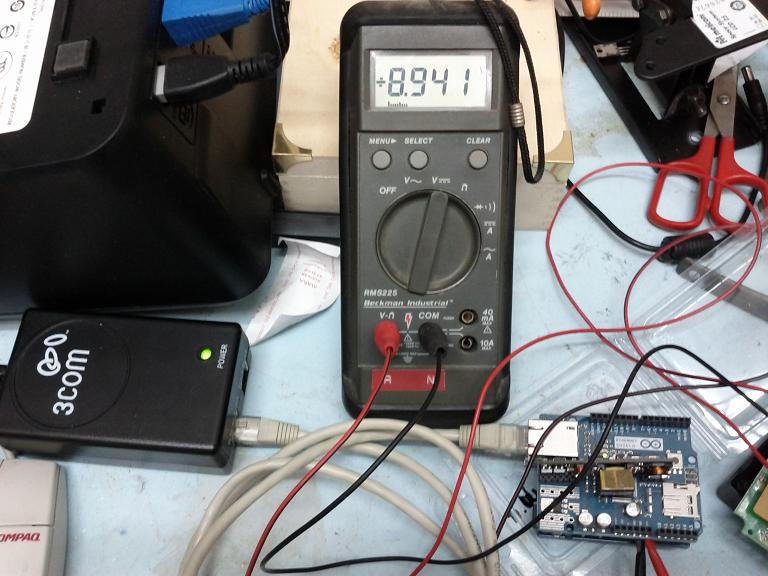

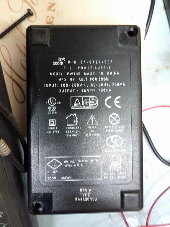

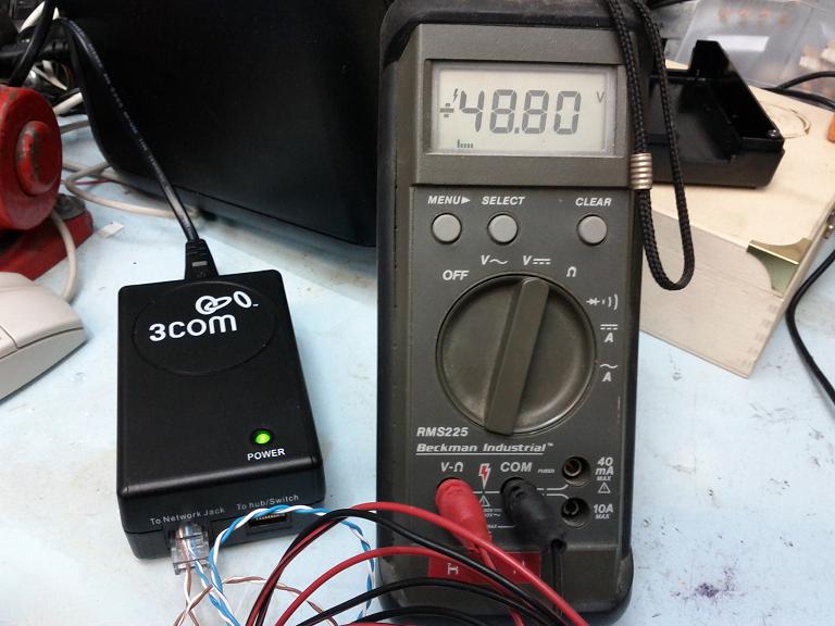

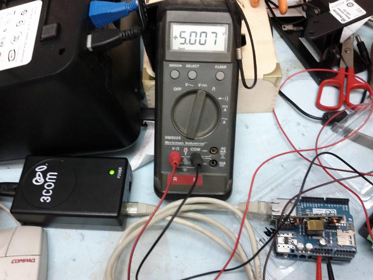

l'alimentatore poe I.T.E 61-0127-001 è arduinizzabile!
