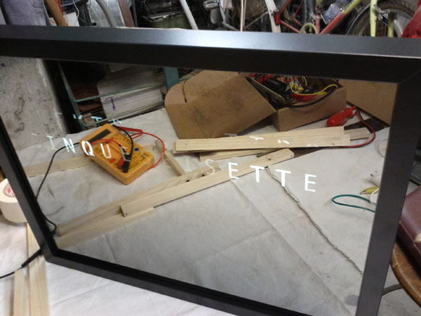

Apro un topic per parlare di un progetto al quale sto lavorando da un po' con un mio amico, e cercherò di tener aggiornato mano a mano che gli sviluppi procedono.
L'idea è quello di realizzare un "orologio a parole", più facile da trovare in rete come wordclock.
Il principio è quello di illuminare delle parole in un pannello, e leggendole dicano l'ora corrente:
In giro si trovano già svariati tutorial :
http://www.instructables.com/id/My-Arduino-WordClock/
http://www.instructables.com/id/The-Wordclock-Grew-Up/
http://www.instructables.com/id/Sleek-word-clock/
http://www.instructables.com/id/The-Word-Clock-Arduino-version/
Io lo sto ovviamente facendo in italiano, sono alle fasi iniziali del circuito, ho fatto lo standalone perchè non voglio sacrificare un arduino e poi perchè stiamo sviluppando 2 orologi in parallelo.
Il circuito è basato su shift register per avere abbastanza porte in uscita, e dei ULN2803A per poter alimentare i led a 12v (sono ricavati dalle strisce led).
Come di mia abitudine non sto facendo il copia-incolla dei progetti, ma cerco di capire come funzionano e provo anche a metterci del mio.
Ora stavo vedendo di implementare la possibilità di regolare la luminosità dei led in base alla luce esterna (lettura con fotoresistenza), appena trovo un attimo faccio un test con le librerie Shift PWM, vi farò sapere, ma sono ben accetti anche dei consigli.
Il circuito sarà alimentato da un alimentatore a 12v, per la parte arduino abbasso la tensione a 5v tramite un 78S05. Vorrei anche poter mettere una batteria di emergenza nel caso che l'alimentatore venga scollegato, giusto per non dover reimpostare l'orario dell'orologio. Ovviamente in modalità batteria i led non vanno, ma serve solo per mantenere in vita l'ATMega.
Una batteria da 3.3v~ potrebbe bastare? come posso attivare o meno la batteria in base all'alimentazione principale? ho fatto un paio di ricerche sulle batterie tampone, ma ho trovato solo circuiti per voltaggi ben diversi, e quindi credo che ci siano un po' di differenze rispetto alle mie necessità..
[Update 1]
Ecco una prova di come si vedranno le lettere con un vetro a specchio:
ancora dobbiamo far bene la struttura delle caselle, quindi le parole diventeranno più nitide.
Gli aggiornamenti arriveranno mano a mano con lo sviluppo..

Carina l'idea. Volevo farlo anch'io, sempre in italiano però.
Se usi un RTC esterno, una comune batteria del tipo a bottone va più che bene e garantisce autonomia per anni al solo RTC. Per la batteria non devi far niente di particolare, ad esempio sul DS1307 ci sono degli ingressi appositi e quando la tensione principale scende sotto ad una certa soglia, l'RTC commuta in automatico sulla batteria.
Diverso è il discorso se vuoi tenere alimentato anche l'Atmega.

RTC sta per  Real Tima Clock. un integrato che fa da orologio. Leo Ti ha giá nominato uno il DC1307. Ha una batteria e funziona percui anche quando l' alimentazione del apparecchio manca. le batterie hanno un autonomia tipica di 10 anni.
http://it.wikipedia.org/wiki/Real_Time_Clock
http://www.ladyada.net/learn/breakoutplus/ds1307rtc.html lo spiega a piccoli passi.
Le seguenti opzioni sono piú complicate e in parte malfunzionanti o difficili e impegnativi da far funzionare come il DCF77 e il NTP, o non funzinanti all interno di case come il GPS e comunque pensate per sincronizzare il RTC che aggiorna l' ora contando i cicli i un quarzo.

ok grazie, direi che il DS1307 vada già più che bene, valuterò di implementarlo nel circuito!

Puoi tenere l'ora anche via software: usando un Atmega in standalone utilizzerai sicuramente un quarzo per cui l'accuratezza di un orologio software ti può bastare. Potresti valutare ad esempio la mia swRTC che implementa un RTC con un timer. Però devi prevedere una batteria di backup che fornisca la giusta riserva di energia all'Atmega nel caso vada via la luce perché altrimenti, se il chip si resetta, anche l'orario se ne va  :D

infatti avevo ipotizzato anche questa cosa (anche se mi mancava l'esistenza della libreria swRTC), ma come dicevo nel primo post, non ho capito che tipo di circuito sia necessario per attivare una batteria nel caso che l'alimentazione principale viene a mancare..
grazie ancora
Nessun circuito particolare, lo switch tra alimentazione normale e batteria di backup lo fa in automatico l'RTC.

Si si avevo visto dal link che fa da solo, la mia domanda era riferita al caso se avessi usato la versione software e non hardware, quindi come alimentare l'ATmega in caso di mancanza di corrente.
In ogni caso penso di usare la soluzione hardware con un DS1307 come suggerito, così vado sul sicuro.
