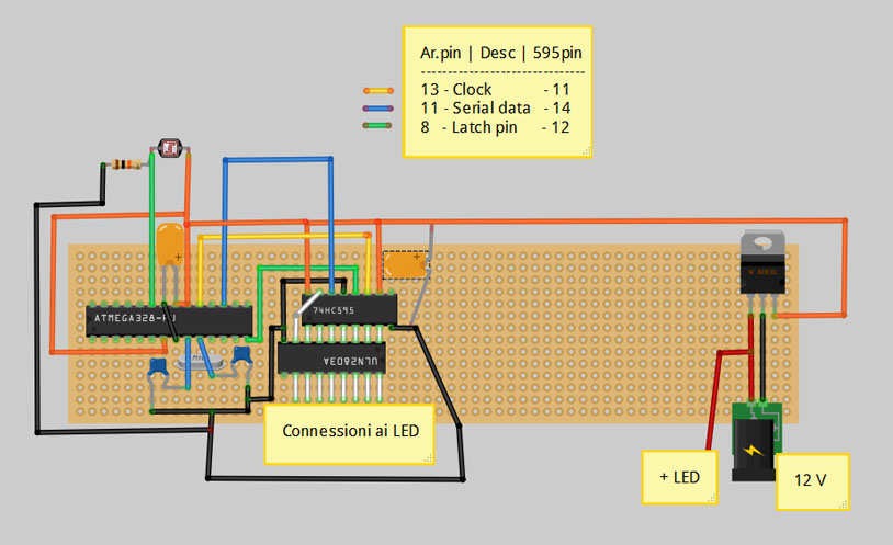

... io solitamente preferisco aggiornare in testa, così uno non deve spulciare la discussione per vedere lo sviluppo..
Questo fa sí che i contributi degli altri diventano incomprensibili perché quelli parlanpo di cose che Tu hai modificato o cancellato.
Non ritengo una soluzione buona.
Rispetto al immagine del Circuito postata ci sono alcuni errori:
* Mancano il condensatori da 0,1µF sul Stabilizzatore, Atmega e 595 tra alimentazione e massa.
* il Pin 21 (Aref) va collegata a una tensione solo se é selezionato un riferimento esterno. Dovrebbe essere collegato conun condensatore da 0,1µ a massa.
Questo fa sí che i contributi degli altri diventano incomprensibili perché quelli parlano di cose che Tu hai modificato o cancellato.
Ok allora faccio una cosa continuativa, cmq non intendo rimuovere cose nel post iniziale ma solo aggiungere..
Quote
* il Pin 21 (Aref) va collegata a una tensione solo se é selezionato un riferimento esterno. Dovrebbe essere collegato con un condensatore da 0,1µ a massa.
Così va bene ? volevo anche chiederti che tipo di condensatori ci vogliono? elettrolitici? a che servono?
il condensatore sul latch pin del 595 non c'è perchè uso la libreria shiftPWM e nel sito il tizio dice di toglierlo..
cmq attualmente il circuito funzionava senza problemi.

Alla fine onde evitare troppi casotti facciamo con alimentazione da corrente e bona.
Come vuoi fare questa alimentazione?
volevo collegarlo ad normale trasformatore da 12v e basta
