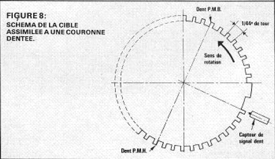

On va réexpliquer un peu...
On part du volant moteur (qui est fixé à l'arbre de sortie du moteur, donc qui tourne tout pareil) :
On voit ici les deux crénaux élargis, à la fin desquels on trouve notre info "synchro" (décalée en réalité de 90°, pour permettre au µP d'avoir un peu d'avance pour calculer le bon moment d'étincelle (entre 8 et 45°avant le PMH réel), ce qui lui laisse 1/4 de tour moteur pour faire son petit calcul).
Pour l'instant, on s'affranchit du décalage...
Le capteur fournit le premier signal :
Il faut donc un circuit qui me sorte les deux signaux du bas.
Dans mon idée,
1) un timer 16 bits mesure le temps T ou 3T entre deux fronts descendants du signal d'entrée, avec une base de 2MHz.
Pour rester ne pas déborder, le temps le plus long étant 3T, ne doit pas dépasser 65535/2.106 = 32,768 ms, soit Tmax = 10,92ms, ce qui correspond à une vitesse de rotation du moteur de Vmot-min = 60/44/Tmax = 125tr/min. De même, On trouvera Vmot-max = 2730000tr/min, mais on n'ira pas jusque là...
2) A chaque impulsion du capteur, on trouve donc un temps T(n) = T (dent normale) ou 3T = (dent PMH). Donc si T(n) > 2xT(n-1), on en déuit qu'on a à faire à une dent PMH (comme le précisait jihelbi, avec l'inertie du moteur, la vitesse de rotation ne peut pas varier trop vite, et pour que la comparaison T(n) > 2xT(n-1) soit vérifiée en dehors d'une dent PMH, cela reviendrait à faire passer le moteur de 1000tr/min à 500tr/min en 1ms, c'est pas très pensable). Donc deux cas :
2.a) Si T(n) > 2xT(n-1) (dent PMH) : on met à 1 la sortie "synchro".
2.b) Si T(n) < 2xT(n-1) (dent normale) : on met T comme nouvelle base pour le timer de sortie (qui tourne à 16MHz) et on met à 0 la sortie Synchro.
Je pense qu'avec ça, j'ai mes deux signaux. Reste une sombre histoire de débordements (lors du démarrage par exemple) du timer d'entrée (si le moteur tourne en dessous de 125tr/min), de ne pas générer de signaux, mais c'est accessoire.

Super_Cinci, merci pour tes explications, mais je n'ai pas trouvé l'information suivante : "A quelle vitesse max tourne cette roue dentée ?"
D'ailleurs j'ai une autre question : à quelle vitesse minimum tourne cette roue dentée quand le moteur est allumé (ralenti) ?
Je te prépare une proposition de parametrage de timer... qui j'espère te plaira  :smiley-roll:
Sev
EN: Libraries are my Gurus, they make me believe anything they want !
FR: Les librairies sont mes gourous, elles me font croire ce qu'elles veulent !
Super_Cinci
Je par du principe que lorsqu'on démarre le moteur, il tourne aux environs de 200tr/min, puis une foi au ralenti, minimum 600tr/min. Max : 10 230tr/min (le 230, c'est une vilaine histoire que 10230 = 10 x 1023 et que analogRead() renvoie au max 1023. C'estcon, mais dans l'avenir, ça peut avoir son importance...)
Bref, pour les trois régimes listés ci-dessus, on a :
x = 200; 600; 10230. (tr/min)
T = 6.82ms; 2.27ms; 133.3µs.
3T = 20.46ms; 6.82ms; 400µs.
la formule magique : T = 60/44/x , x étant la vitesse de rotation du moteur en tr/min.
unisev
#29
Aug 13, 2012, 05:04 pm Last Edit: Aug 13, 2012, 05:18 pm by UniseV Reason: 1
si T = 130 µs alors x = 10 489,5
si T = 130,5 µs alors x = 10 449,3
Je pense que c'est ce pas de 40 trs/min que tu veux gommer en multipliant la fréquence ?
Peux-tu nous en dire plus sur la globalité tu projet, que fait le MEGA avec les 2 signaux que tu souhaites générer ?
La première sert à calculer les trs/min mais la seconde avec la dent PMH ?
