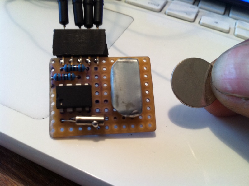

Comme indiqué précédemment dans un autre topic, voici un petit tuto pour mettre votre ds1307 à l'heure NTP (network time protocol).
Il subsiste une petite latence de quelques dixièmes de secondes, mais pour du NTP c'est correct   :D.
J'ai utilisé ce schéma pour monter ma puce RTC sur une plaque de prototypage (pas de pcb laser pour cette fois :D).
Ce qui a donné cela :
Un quartz de 32.768kHz doit être monté sur les broches 1 et 2, pas besoins de condensateur (dixit le constructeur).
La pile est de 3V.
Le code Arduino n'utilise pas de librairie ds1307, je trouvais plus intéressant d'utiliser une partie de ce code ( source).
J'ai ajouté la partie qui demande à Processing d'envoyer une chaine indiquant l'heure de l'ordinateur hôte.
Le code est commenté pour Arduino et Processing.

Question : Combien de temps peut tenir le module RTC avec la pile 3V plate ?

D'après ce que j'ai lu ça pourrait tenir 10 ans  XD, mais la pile n'est sollicitée que si l'alimentation principale est coupée.
Il subsiste une petite latence de quelques dixièmes de secondes, mais pour du NTP c'est correct  XD.
J'ai utilisé ce schéma pour monter ma puce RTC sur une plaque de prototypage (pas de pcb laser pour cette fois XD).

Un petit soucis... mais je pense que cela vient du choix du quartz.
En trois jours mon horloge accuse un retard de 2-3 secondes.
Je vais faire des essais avec un ds32kHs afin de voir si c'est plus précis  :D
oui c'est le probleme avec les quartz horloger "tout venant ou de recup"
et comme les capas sont integrées dans le ds on ne peut pas "jouer" à voir si une petite capa variable en //
ne pourrait pas quand même être utilisée pour réglage fin (en configurant et en utilisant la sortie SQW vers un fréquencemètre pour calibration.
