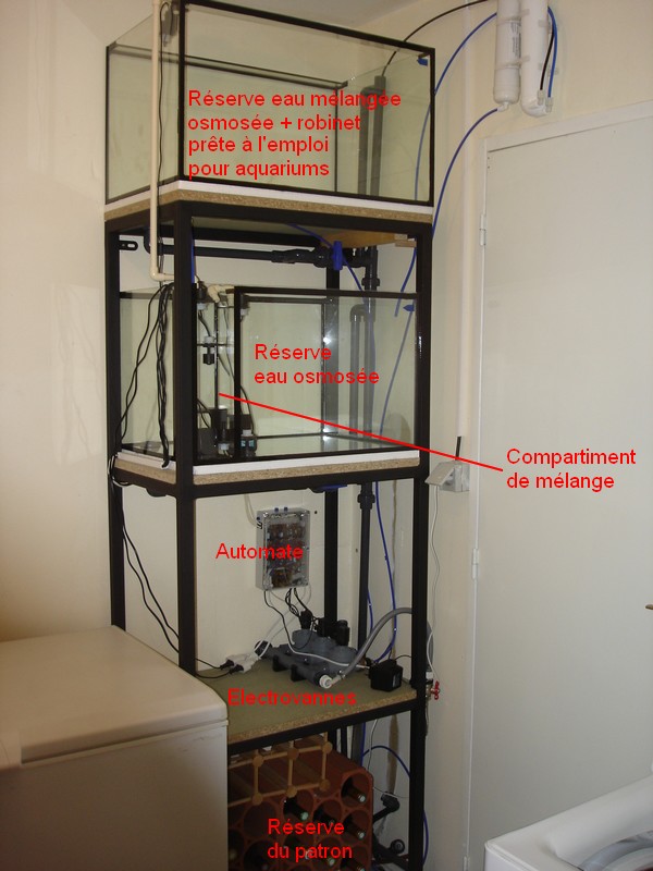

L'aquariophilie récifale est très exigeante au regard de la qualité de l'eau. J'utilise un osmoseur qui produit de l'eau quasi pure avec de l'eau du circuit potable traditionnel.
En début de processus, il faut un certain temps pour rincer la membrane et je surveille la qualité de l'eau à l'aide d'un petit appareil : le TDS meter qui dispose d'une sonde en sortie.
Tant que la qualité de l'eau n'est pas satisfaisante, je balance à l'égout.
Je pense que vous comprenez mieux maintenant mon projet :
Un petit coup de main de notre cher Arduino :
- Contrôle du TDS
- Ouverture électrovanne égout si "pas satisfaisant"
- Fermeture et ouverture autre électrovanne de la réserve d'eau
- Capteur de niveau dans la cuve de stockage qui ouvre l'électrovanne principale et ferme lorsque c'est plein
J'aurai ainsi toujours à disposition de l'eau de qualité en production "continue"
