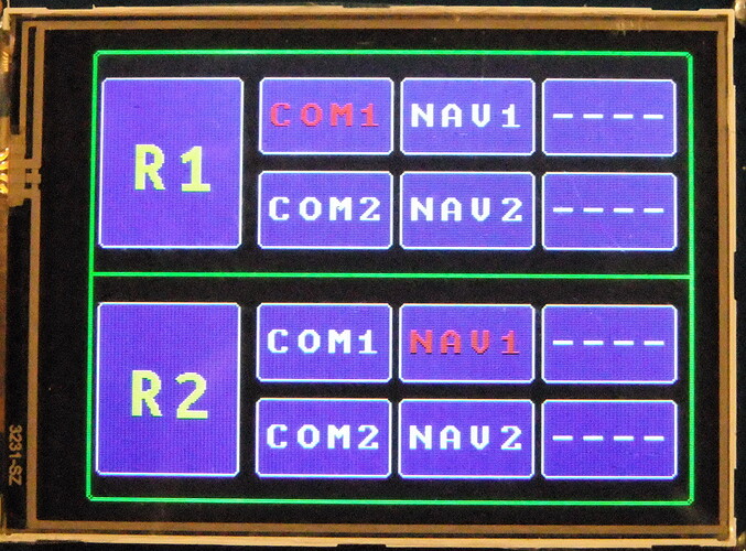

Bien saben que soy un fan de las pantallas TFT para arduino. Les comparto el siguiente tip que me pareció muy útil para el llamado de imágenes que tienen nombres de archivo con una secuencia numérica.
Les comparto el contexto. Hace unas semanas llegó a mis manos un teensy 3.6. Esta plaquita (literal: "plaquita" de penas 6.23 cm x 18 cm), se puede programar con el IDE de arduino, y trae consigo un lector SDIO de 4 bits, mucho mas rápido que los lectores SD SPI que conocemos. Ha multiplicado por varias decenas la velocidad de despliegue de imágenes en las pantallas FT81X.
Anteriormente realizaba la carga individual, pero en estas semanas el aprendizaje ha estado lleno de sorpresas, entre ellas el tip que les comparto.
ArduTip TFT: Llamado de múltiples imágenes en FT81X
Para enviar a pantalla una secuencia de imágenes almacenadas en una microSD, podemos llamar cada una de ellas por separado, o bien usando la estructura siguiente:
  snprintf(nombre, 30, "V%03d.jpg", 5);
  String str(nombre);
  archivo = SD.open(str);
  GD.cmd_loadimage(0, 0);
  GD.loadSDIO(archivo);
Nombre del grupo de imagenes jpg: VXXX.jpg
Defiendo previamente como variables globales:
File archivo;
char nombre[32];
El uso de la secuencia de llamado puede extenderse a otras pantallas sin problema, realizando los ajustes de acuerdo a la librería para TFT en uso:
PD: gracias RndMnkIII
