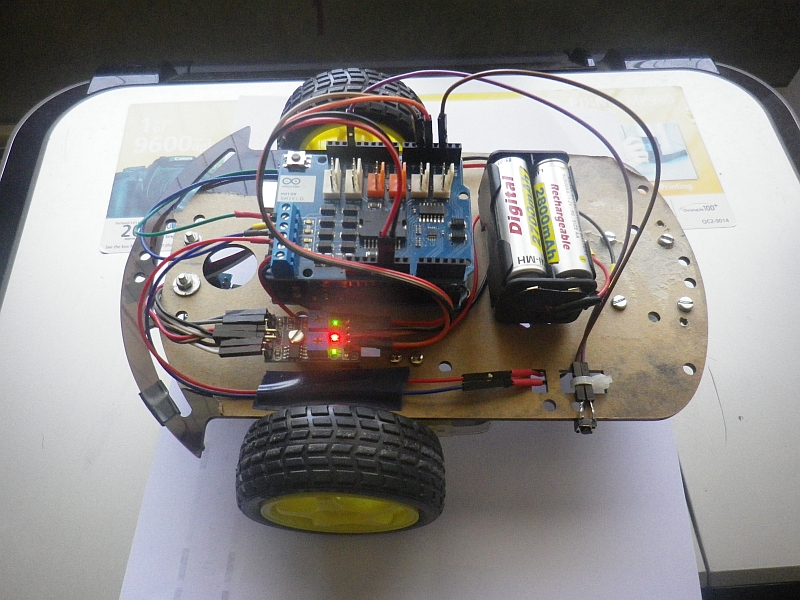

Voici un petit exemple très basique de mise en œuvre du Moteur Shield Arduino V3 ( version Arduino), pour la mise en œuvre je suis parti sur la gestion d'un petit robot qui doit suivre une ligne noir au sol, un grand classique (cela fait parti d"un projet un peut plus complexe qui sera exposé plus tard).
Au niveau du matos :
  • une carte Arduino uno.
  • un moteur shield Arduino V3.
  • un châssis avec moteur CC 4.5 V (banggood)
  • un bloc 4 piles AA 1.5 V
  • deux capteurs Infra rouge avec carte de contrôle (voir photos plus bas)
  • un bouton poussoir
  • câbles de liaisons.
Photos du robot :
Le robot :

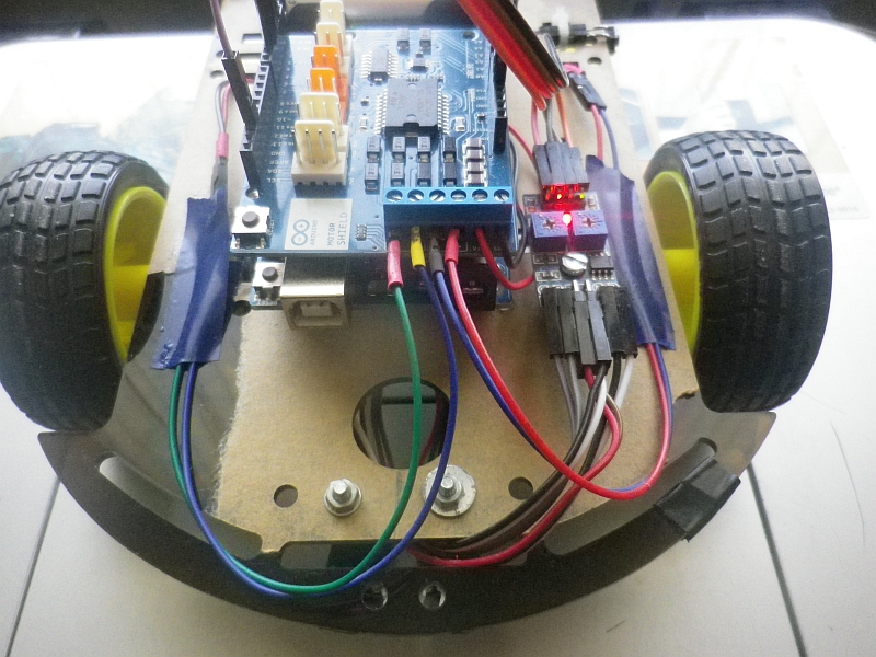

Le câblage des moteurs et alimentation du shield et carte Uno

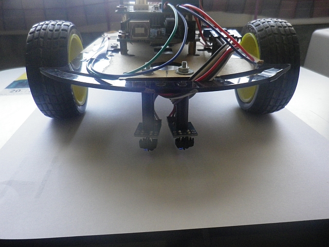

Capteurs suivi de ligne
Capteurs suivi de ligne et module de connexion
J'ai une seule alimentation pour le moteur shield et la carte Arduino du fait que mes moteurs fonctionnent entre 3 et 4.5 V, sinon il faudrait séparer alimentation Arduino et celle de Puissance pour les moteurs.
Voici le code qui gère la rotation des deux moteurs du robot via la carte moteur shield, et le suivi de ligne via les capteurs ci-dessus, ils retournent un signal T.O.R en fonction de la réflexion ou pas des IR sur ligne noir.
