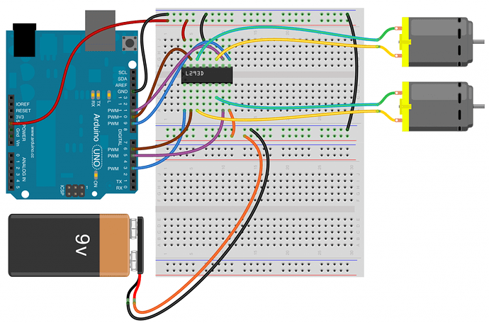

Und zwar habe ich folgendes Problem.
Ich möchte mit einem Xbox Controller genauer gesagt mit dem linken Joystick 2 Motoren steuern.
Dazu habe ich den Xbox Controller mittels einem USB-Shield verbunden. Der Controller wird erkannt und zeigt alle Tasten an, soweit so gut.
Nun das Problem:
Und zwar weiß ich nicht genau wie ich den Quelltext für die beiden Motoren in den Quelltext für den Xbox Controller integrieren kann, damit ich mit dem Joystock die Motoren steuern kann.
Wird der Joystick nach vorne gekippt sollen beide Motoren vorwärts drehen.
Wird er nachhinten gekippt sollen beide Motoren Rückwärts drehen.
Wird der Joystick Schräg nach vorne gekippt soll der eine Motor schneller als der andere Motor drehen.
Ich möchte damit also eine Kleines Kettenfahrzeug betreiben.
Motoransteuerung erfolgt mittels H-bridge.
Code für die beiden Motoren:
int motor1_A=11;
int motor1_B=10;
int motor1_Speed=9;
int motor2_A=5;
int motor2_B=4;
int motor2_Speed=3;

Aber dafür benutze ich doch die H-Bridge mit dem L293D. Oder brauche trotzdem welche?
http://www.arduino-tutorial.de/2010/06/motorsteuerung-mit-einem-h-bridge-ic/
Sorry das war falsch.
Der L293D hat die Rücklaufdioden schon eingebaut, beim L293 musst du sie noch extern anfügen.
