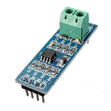

Secondo me puoi fare:
  • un Nano
  • un display 16x2
  • due pulsanti a membrana
  • un DHT22 (così hai anche l'umidità)
  • una scatoletta
Dovresti cavartela con meno di 20euro a stanza. Poi tiri una coppia wired o schermato e ti inventi un semplicissimo protocollo di trasmissione al tuo Mega oppure, come ho letto sopra, "prolunghi" lo I2C, ma è più complicato
