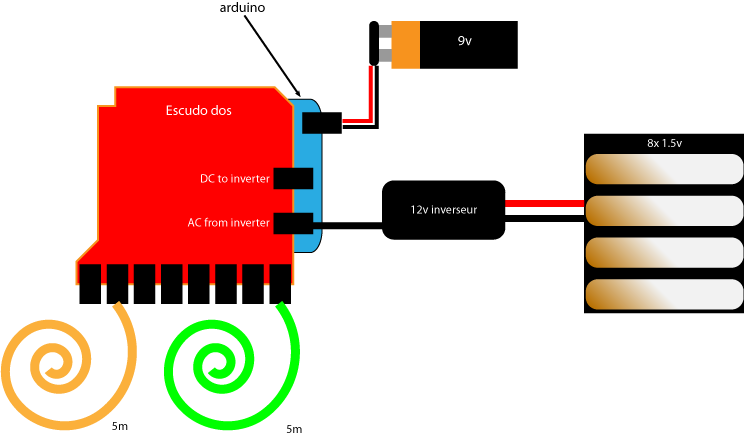

Artouste:
ensuite ta carte escudo ce n'est (par canal) que de la commande de triac optocouplé
un simple test basics avec l'exemple blink ,en changeantint led =13;
par
int led = 2;
devrait aire clignoter ton EL wire sur le canal A
Artouste avait parlé de la PIN 2, et pas de la 13
Essaie avec:
pinMode(2, OUTPUT);
digitalWrite(2, HIGH);
digitalWrite(2, LOW);
