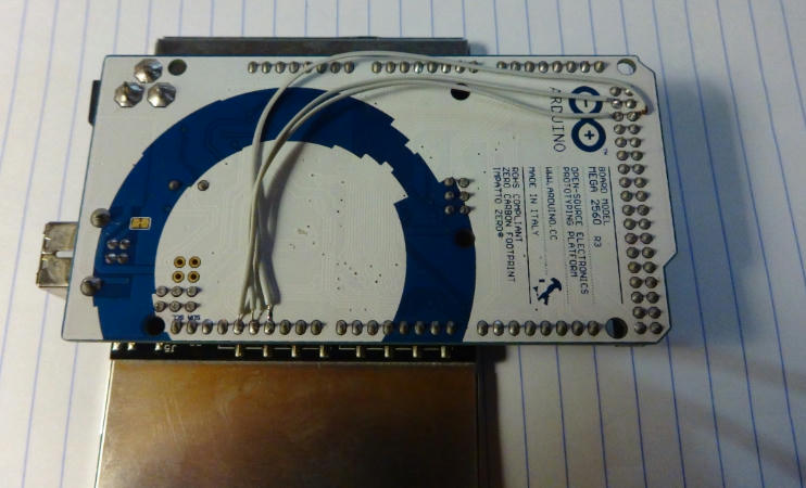

Por código, tiene transportada la señal SPI del conector del arduino Due, a los pines SPI correspondientes al arduino UNO, es decir que puedes conectar la señal SPI de cualquier pantalla FT80x, a los pìnes 11, 12 y 13.
Es por esto que se puede conectar el shield gameduino 2 directamente sobre un arduino Due, tal como se conecta en el arduino UNO, sin cableado conectado al conector SPI del arduino Due.
En el arduino MEGA hay que conectar los pines SPI a los pines correspondientes 11, 12 y 13, (creo que se podrían sustituir "los nombres de pila" de los puertos SPI del MEGA en lugar de los correspondientes del arduino Due) y con eso se consigue instalar el shield gameduino 2 directamente:

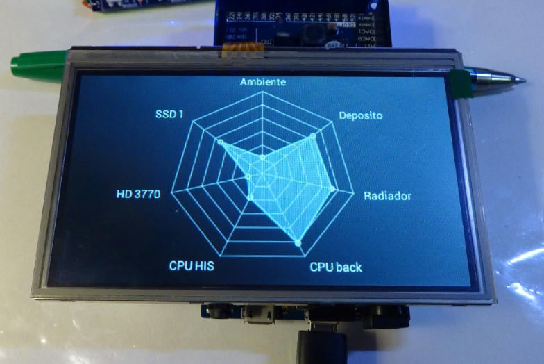

A estas alturas, espero que ya veas el ejemplo hello world. Sube algunas fotos de tu pantalla FT, para curiosear los avances, sería bueno ver que los esfuerzos los puede replicar alguien más, ayudaría bastante en la retroalimentación, nunca está demás una vuelta de timón hacia la dirección correcta.
Buenas noticias!!!! , pero de las buenas.
He conseguido hacer funcionar mi pantalla comprada en esta tienda. Llevo peleando con ella 3 días enteros (con sus noches incluidas, que no me han dejado dormir casi...) y como dije solo funcionaba con la librería de FTDI.
Pues bien también funciona con la librería GD2
Va le a todo esto sé que no tiene audio, acelerometro ni microSD, todo a su tiempo...

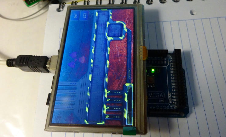

Buenas.
Doy hoy por decir esto;
La pantalla FT800 de este modelo;
comprada en esta tienda de Hong-Kong funciona correctamente con la librería GD2.
Ayer tube problemas...
La monté sobre mi Arduino DUE y no funciono... la volví a poner sobre mi Arduino MEGA y funcionaba( tal y como la tenía), pero solo una cosa, solo funcionaba con el codígo del ejemplo del "Hello World" ( a partir de ahora "HELLOWORD"

Hoy he recuperado la ilusión. La única diferencia de un código a otro esta en setuo donde el código "bueno" pone;
GD.begin(0);
y en el segundo pone;
GD.begin();
y este es el problema el GD.begin (sin numero);... he ido probando mas ejemplos como los de las librerias y ya funcionando todas (algunas no por el IDE de Arduino, como no.. jejeje), estoy usando la 1.6.5
a todo esto en el setup de cualquier código para subir he investigado esto:
GD.begin();   ---> PANTALLA BLANCA y no funciona nada en pantalla. Desvanecimiento y rayas.
GD.begin(1) funcional, pero baja resolución
GD.begin(2) funcional y Táctil
GD.begin(3) funciona, Táctil y gráficos a máxima resolución

Usando Arduino MEGA, la pantalla la tengo en los pin´s 51,52,53 y el lector en el conector ISCP y experimentaré de tenerlo todos juntos.

Ahora viene "la prueba pesada" para saber si el lector micro SD se mantiene estable o tengo que experimentar con los "lectores micro SD hechos en casa".
Este es el lector microSD comercial que ha funcionado sin problemas con las pantallas FT80x que he experimentado y que no cuentan con ese elemento:
- Lector micro SD de 3.3V
El break out catalex, me ha dado muchos problemas de estabilidad, a veces funciona y otras parece que interfiere con el inicio de la pantalla. Para evitar algun fallo en el cableado, decidí soldar algunos cables en un cabezal de 6 pines, para allí conectar el lector de 3.3V que ha resultado mas estable
La prueba consiste en cargar un archivo con 12 iconos png de 48x48 cada uno, así como una imagen jpg de 480x156 px, desde el lector micro SD.
Para complicar la prueba, cada icono será escalado a un 40% de su tamaño, y se mostrará en patrones de movimiento circular; cada icono con su propio ángulo inicial y centro de rotación.
La imagen jpg servirá como fondo de pantalla.
Luego de unas 3 horas continuas, aplicaré un reinicio manual en el arduino, incluso he pensado en desconectar/conectar la alimentación. Veremos si este break out de 3.3V cumple las expectativas.

Luego de unas 5 horas y fracción, detuve la prueba de estabilidad. El lector micro SD logró superarla.
Video: fin de la prueba
PD: la calidad de las imágenes es muy superior a la mostrada en el vídeo, parece que la cámara no le hace justicia a la pantalla, los colores son mas intensos y con muy buena resolución, a pesar de la escala empleada para dibujar los iconos. No parece una pantalla que tenga una resolución teórica de 480x272 pixeles!!!.
