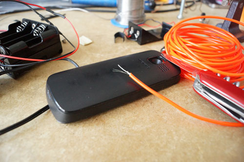

Post by: vj_dobermann on Apr 08, 2014, 08:55 am

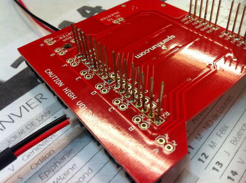

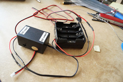

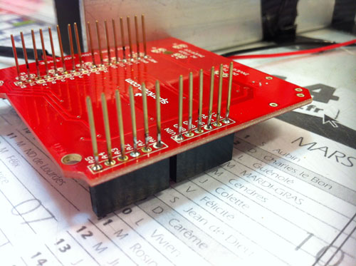

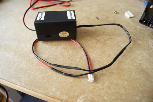

voici les photos de mon matériel :
en faite quand je disais que la carte n'était pas vraiment à plat, c'est que j'ai mal enfiché les têtes ^^
on peut constater que la fiche de l'inverseur est trop grosse pour la carte escudo

Post by: Artouste on Apr 08, 2014, 12:21 pm
bonjour
Ok
la premier chose à faire est de verifier que ton inverter est fonctionnel et delivre une tension adequate
2 solutions simples
- test au voltmetre calibre mini 200 V AC : lire la valeur
- test simple raccorder directement une EL wire à la sortie de l'inverter.
ça levera déjà le doute sur l'inverter
ensuite ta carte escudo ce n'est (par canal) que de la commande de triac optocouplé
un simple test basics avec l'exemple blink ,en changeant
Code: [Select]
int led =13;
par
Code: [Select]
int led = 2;
devrait aire clignoter ton EL wire sur le canal A

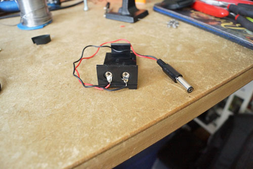

Post by: vj_dobermann on Apr 14, 2014, 08:17 am
voilà ce week-end j'ai pu bricoler sur mes el wire, :
- changement de la prise JST-SM de l'inverseur par un connecteur JST-PH
- raccord du boitier de piles 8x 1.5 volt à l'inverseur
- fabrication d'un support à pile 9v à "barrel jack" pour l'arduino
- dénudage et soudure d'un el wire à un connecteur JST-PH pour être branché sur la carte escudo dos
le el wire est branché sur le port A de la carte escudo ce qui correspond au port 2 de l'arduino
dans le logiciel arduino (je suis sur mac) j'ai mis comme code :
Code: [Select]
  pinMode(02, OUTPUT);
  digitalWrite(13, HIGH);
  digitalWrite(13, LOW);
mais voilà ça ne marche pas, rien ne se passe  =( =( =( =(
l'inverseur fait un petit bruit genre bzzz c'est tout, j'ai pourtant bien vérifié mes soudures mais je ne sais pas d'ou peut provenir la panne

Post by: vj_dobermann on Apr 15, 2014, 12:33 pm
Quote
- A tu testé la sortie de l'inverter ?
- A tu directement branché un El wire sur l'inverter ?
j'ai tout désoudé pour brancher directement le el wire à l'inverseur, ça s'allume  :)
y a peut-être un soucis avec le code, j'ai fait ça avec beaucoup de fatigue dans les dents   :smiley-sleep:

Post by: vj_dobermann on Apr 26, 2014, 03:33 pm
Bonjour,
je suis de retour après ces vacances de Pâques  :)
alors voilà j'ai essayé avec ton code Artouste mais ça ne fonctionne pas  =(
de l'inverteur au el wire ça fonctionne, j'ai testé avec un voltemètre le courant arrivant sur la carte escudo, j'ai des chiffres qui bougent sur mon appareil ainsi que du côté du canal A
c'est vraiment étrange...

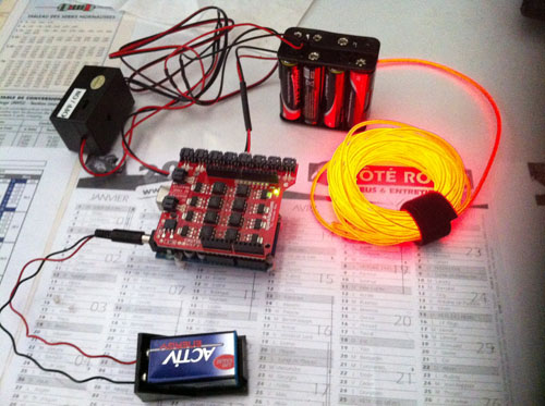

Post by: vj_dobermann on Apr 29, 2014, 12:41 pm
alors j'ai chargé le code,
la led 13 sur l'arduino clignote très vite
par contre la led STATUS sur l'escudo ne clignote pas, la carte serait-elle deffectueuse ?
1ère photo : on voit clairement que le el wire s'allume avec un branchement en directe
2ème photo : la led 13 de l'arduino clignote
3ème photo : la led STATUS de l'escudo reste éteinte
bonjour
la carte est quand meme assez basique
tu l'a achété complete ou c'est toi qui a fais les soudure des connecteurs ?
avec ton symptome led13 ok sur arduino , led10 status non ok sur escudo, ça pourrait venir d'un GND commun deficient entre
la carte et le shield.
fait un test de continuité et verifie que le 5V arrive bien sur le regulateur de l'escudo
Ne te fais pas avoir Artouste, le régulateur ne sert à rien sur l'escudo. Il n'est utile que lorsqu'on utilise un "inverter" alimenté en 3V.
La diode de status et les optocoupleurs sont pilotés directement par les sorties de l'arduino (connexion entre sortie arduino et masse).
Donc si rien ne fonctionne, il y a de très fortes chances pour que cela vienne d'une masse défectueuse ou de l'escudo mal installé.
Title: Re: arduino et EL Wire (débutant)
Post by: Artouste on Apr 29, 2014, 01:17 pm
bonjour
Fdufnews
oui j'avais vu , mais si tu a du 5V sur regul testé avec le GND de l'escudo ça leve le doute.
mais vu qu'à priori les headers sont a souder , la proba de mauvaises soudures est importante.
ceci etant il y a 2 headers GND bien connecté sur le pcb escudo...  :smiley-mr-green:
a mon avis , de la reprise faite avec de la bonne soudure s'impose  8)

Post by: vj_dobermann on May 06, 2014, 12:22 pm
YOUPI !!!  :) :) :) :)
j'ai refait les soudures, et du coup le el wire clignote selon le dernier code qui tu as proposé Artouste.
Une pile 9v à été branché sur l'arduino comme ça tout est autonome.
Je vais m'occuper du el wire vert et tout brancher
Sur les photos il y a encore des soudures pas terribles. Sur A0 on a l'impression qu'il n'y a pas de soudure sur une partie de la pastille.
De manière générale tu ne mets pas tout à fait assez de soudure. Normalement la soudure doit remonter le long de la broche.
bonjour Fdufnews
Apprendre à faire des bonnes soudures à toujours été le B A BA du debutant , le probleme aujourd'hui  est aussi que
les "debutants" travaillent souvent sans le savoir avec de la soudure ROHS et des fers basique pas adaptés, avec pour resultats des "mauvaises" soudures.
Je me souviens avoir rencontré IRL un contributeur et quand je lui dis de reprendre des soudures sur un shield, j'ai vu la cata.
j'ai sorti de mon "barda" de la bonne vieille tricore Pb et je lui ai dit d'essayer avec, la difference a été immediate.
