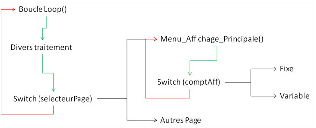

Que va-t-il ce passer dans notre programme :
Et bien a chaque boucle le système va tester la valeur de notre « sélecteur de page » et effectuer la « fonction page » correspondant au cas sélectionné ! Il affichera donc pour chaque cas la « fonction page » correspondante et donc sont contenu.

Gagner du temps de travail et éviter de réafficher :
Notre système est déjà opérationnel en l'état, mais il n'est pas optimiser car il va sans cesse réafficher l'intégralité de nos pages.
En effet pour ceux qui ont déjà essayé lorsque l'on utilise un écran de grande taille (perso des 5") le temps d'affichage peut être très long et qui dit affichage long dit perte de temps pour faire autre chose!
Voici une astuce pour éviter cela et ainsi gagner du temps d'affichage!
On va donc réfléchir et ce demander à chaque pages crées, qu'est ce qui doit être rafraichie à chaque cycle et qu'est ce qui fait partie du décor (statique)! En gros nos variables de mesures, sondes, accelero ..., elles doivent être réaffichées en permanence.
Par contre les titres, les images, les textes... font partie des choses à ne pas réafficher ! L'idée est donc très simple, on va créer une autre variable globale par exemple comme ça:

Dans le déroulement de notre code on va au premier passage afficher, tout ce qui est statique et ignorer ce qui est dynamique. Au second et tous les autres passages on ignorera la partie statique et on affichera que la partie dynamique, jusqu'au moment ou une action sur une touche de changement de page réinitialise la variable « comptAff ».
Conclusion :
Voila, regardez bien le déroulement du code et vous comprendrez en lisant les commentaires. Les variable et exemple sont des « EXEMPLE » le code n'est pas tester à vous de coder en fonction de votre besoin.
