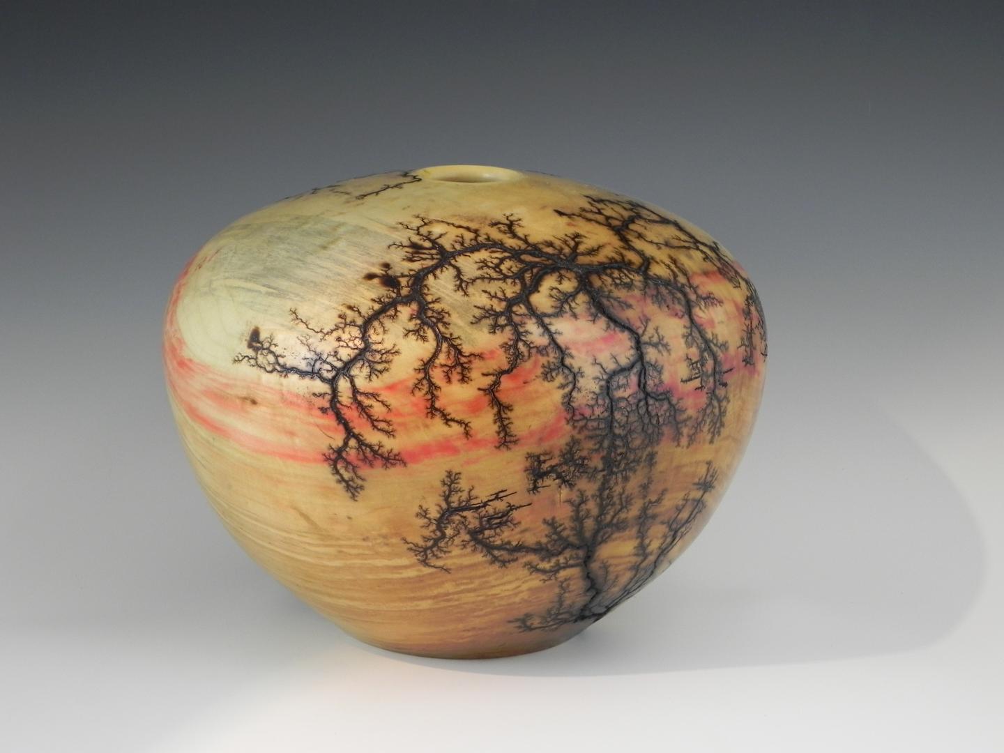

Hallo miteinander,
gerade habe ich ein Video gesehen das mich verblüfft hat.
Hier hat jemand mit Strom Blitz Strukturen in eine Holzplatte gebrannt, ich verstehe nur nicht wie das geht.
Hat das schon mal jemand von euch gemacht?
Weis da jemand mehr dazu?
Ich hoffe das klappt mit dem Verlinken des Video`s Facebook bietet keinen Direkten Link :-(
www.facebook.com/NikolaTeslaExplorers/videos/646598048829679/ (http://www.facebook.com/NikolaTeslaExplorers/videos/646598048829679/)
Gruß Mücke
Title: Re: Holz das Strom Leitet (Blitz Struckturen)
Post by: Helmuth on Jul 31, 2016, 07:50 pm
Ja, habe ich schon gemacht.
1) Elektrolyt auf Holz auftragen, z.B. Backpulver in Wasser gelöst.
2) Einfach Hochspannung anlegen und los geht es. Zum Anfang geht ein Mikrowellentrafo o.ä. als Hochspannungsquelle. 2kV sollten es mindestens sein.
Weitere Infos finden sich unter den Suchbegriffen "lichtenberg figure" oder "fractal burning".
Beispielbild vom Ergebnis:
