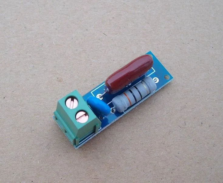

Post by: AlexLPD on Mar 30, 2018, 07:45 am
Si que si, la sugerencia de poner un MOV en el snubber es mucho mas que mejor,
Aqui un ejemplo de un snubber "profesional" jjajaja
Y este otro es un snubber que venden claro se ve que tiene un MOV.
Snubber en aliexpress
Ciertamente, ya los venden, pero es mucho mas economico hacerselos uno.
-Alex.
