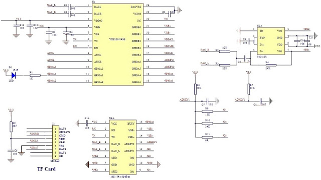

J'ai en cours de réalisation un carillon intelligent.
Je suis en train d'expérimenter le DFPLAYER MINI (http://www.picaxe.com/docs/spe033.pdf).
J'utilise la librairie DFROBOT (https://github.com/DFRobot/DFPlayer-Mini-mp3).
Le carillon est équipé d'un détecteur de mouvement HR-SR501 afin de diffuser un premier son (chien) et éventuellement allumer la lumière en cas de visite.
Reste à compléter avec un détecteur de luminosité.
Un amplificateur à base de TDA8932 (https://fr.aliexpress.com/item/Low-Power-TDA8932-35W-Digital-Amplifier-Board-Module-Mono-Power/32584429808.html?spm=a2g0s.9042311.0.0.y2MME6) est branché en sortie du DFPLAYER, car je compte utiliser un haut-parleur de 10cm large-bande de plusieurs dizaines de watts.
J'ai dans un premier temps réglé le volume du DFPLAYER sur 5 afin de limiter la puissance de sortie.
Code: [Select]
  myDFPlayer.volume(5);
La première chose que j'ai remarqué et un bruit important, d'une part un bruit de fond au repos, et d'autre part des bruits numériques très gênants pendant la restitution d'un MP3.
J'ai lu que certains problèmes de bruit pouvaient être réglés par l'ajout de résistances de 1K sur RX TX.
Cela n'apporte rien ou presque.
L'amplificateur est hors de cause car en débranchant son entrée, le bruit de fond disparaît.
Je me suis dit que je pouvais certainement diminuer ces bruits en augmentant le signal de sortie du DFPLAYER.

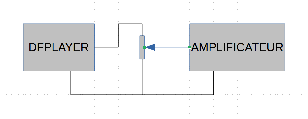

J'ai donc intercalé un potentiomètre 47K logarithmique entre le DFPLAYER et l'amplificateur.
Et je règle le volume du DFPLAYER au maximum.
Code: [Select]
  myDFPlayer.volume(30);
La solution apporte un gain énorme en terme de rapport signal sur bruit.
Je passe d'une solution à peine utilisable à une solution pleinement satisfaisante.
S'il vous est déjà arrivé d'essayer un DFPLAYER et que vous avez trouvé ça exécrable en terme de bruit, voilà la solution pour le réhabiliter.
Je ne manquerai pas de créer un topic sur le projet complet.

par contre, je constate que tu ne mets pas de résistance en talon.
ne crains tu pas de mettre la sortie en CC par inadvertance?
( par exemple en te trompant de sens de rotation sur le potentiomètre)
Title: Re: DFPLAYER mini et bruit de fond
Post by: hbachetti on Apr 15, 2018, 10:45 am
Salut
En mettant le curseur à la masse, je court-circuite l'entrée de l'ampli, pas la sortie du DFPLAYER.
J'ai changé l'image pour une image perso plus adaptée.

Juste une remarque.
La sortie du DFPLAYER est bridgée et délivre donc deux signaux en opposition de phase.
Il faut donc brancher les deux entrée du PAM8403 sur la même sortie, sinon le son sera moins puissant, car les ondes sonores ont tendance à s'annuler.
D'autre part en supposant que l'alimentation du DFPLAYER et du PAM8403 soit commune, ne pas relier l'une des deux sorties du DFPLAYER à la masse de l'entrée de l'ampli, cela reviendrait à la mettre en court-circuit.
Le potentiomètre doit donc avoir sa broche gauche à la masse.
Cette remarque est sans objet si les alimentations sont séparées et que les masses ne sont pas reliées entre elles.
Je ne sais pas si l'étage de sortie du DFPLAYER est protégé contre les court-circuits, je n'ai rien vu de tel dans la datasheet du 8002A.

Non, le PAM8403 est un ampli bridgé, c'est à dire que ses sorties + et - sont en opposition de phase.
S'il y a la signale est plus fort sur une voie que sur l'autre cela va générer un courant important entre les deux sorties.
Comme tu peux le vois sur ce schéma les sorties DAC_L et DAC_R sont mixées à l'aide de deux résistances R2 R3 avant d'attaquer l'ampli mono 8002a à travers un condensateur.
Rien ne t'empêche de faire la même chose avec le PAM8403 mais sur une seule voie.
Il ne faut pas compter obtenir un résultat valable en jouant sur le volume logiciel.
La seule voie que j'aie trouvé c'est de régler le volume logiciel à fond et d'ajouter un réglage de volume par potentiomètre.

J'ai une réalisation utilisant le DFPLAYER : un-carillon-mp3 (https://riton-duino.blogspot.com/2019/09/un-carillon-mp3.html)
Sur le schéma en 3.1 j'ai branché le potentiomètre entre SPK_2 et GND. L'ampli reçoit le signal entre curseur et GND. L'ampli est alimenté par une alimentation séparée, peu importe la tension. Si je n'avais pas besoin d'autant de puissance j'aurais utilisé une 9V ou une 12V.
Simplement pour confirmer la chose essaie dans un premier temps d'alimenter séparément l'ampli PAM8403 avec une alimentation dédiée.
