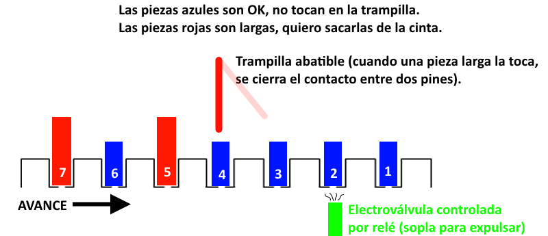

Muy buenas tardes a todos.
Estoy con un proyecto que creía bastante simple, pero ha llegado un punto en el que ya no sé qué es lo que estoy haciendo mal.
En una máquina que tenemos en fábrica queremos detectar cuando unas piezas son demasiado largas al ser alimentadas de forma automática en un proceso.
Para ello la idea era poner una chapìta abatible a cierta altura y que, cuando pasase una pieza que hiciera contacto con la chapita, durante x segundos un relé activase una electroválvula para expulsar esa pieza defectuosa.
Eso lo tengo hecho, pero me encuentro con que, si durante esos 5 segundos en los que la electroválvula está soplando, llega otra pieza larga y toca la chapita, el tiempo que el soplido está activo no vuelve a 5 segundos, si no que acaba su cuenta atrás y listo.
Me estuve informando sobre las pausas sin delay y pensaba que lo tendría listo con este sketch, pero algo hago mal:

Cuando hago contacto entre los dos pines que uso a modo de sensor, si no dejo de hacer contacto, lo que recibo por el puerto de serie se asemeja mucho a lo que quiero:
Una cuenta atrás que se resetea constantemente

Hola, gracias por la ayuda. Creo que me expliqué bastante mal.
El setup sería una cosa así:
Cuando detecto una pieza mala necesito mantener el soplido durante un tiempo para esperar que esa pieza mala llegue a la zona donde tengo la electroválvula (eso implica que, tomando la imagen como referencia, cuando la pieza 5 toque la trampilla, soplaremos y descartaremos también la 3 y la 4).
Si soplo durante x segundos, aunque descarte piezas que eran buenas, me aseguro que la pieza 5 será expulsada con el soplido de la electroválvula. (Lo ideal sería esperar x segundos hasta que la pieza 5 llegase a la zona de expulsión, pero no me importa descartar piezas buenas con tal de asegurarme que la 5 no sigue en la cinta).
El problema que tengo es que, si detecto la pieza 5 y soplo durante x tiempo, con el sketch que tengo,  es posible que, aunque la pieza 7 toque la trampilla, al estar aún en el ciclo de soplado anterior, cuando la cuenta atrás que activó la pieza 5 llegue a cero, la pieza 7 no sea expulsada.
He probado con las modificaciones que me recomendabas ayer, pero sigue sin funcionar si cierro el contacto en medio de una cuenta atrás.
Gracias

Para comenzar cuanto demora cada pieza en moverse?
En tu esquema hay una trampilla que para mi es un interruptor de pieza larga.
Estando una pieza en contacto con dicho interruptor de pieza larga, cuanto demora una segunda pieza larga en llegar al mismo interruptor. + de 5 seg menos de 5 seg, cuanto exactamente o dicho de otro modo cual es la velocidad de la cinta transportadora de piezas?
Y a que distancia estan una pieza de otra y asi sabremos bien y estimaremos bien lo que estas pidiendo.

La velocidad puede ser variable, pero aproximadamente pasan unas 4.000 piezas por hora.
La idea de mantener el soplido un rato es porque desde la trampilla que hace de sensor hasta donde está puesta la electroválvula las piezas tardan entre 2 y 3 segundos en llegar.
La distancia entre piezas es fija (van alojadas en orificios y asoman más o menos dependiendo de su longitud). Estamos hablando de una distancia de 10mm entre centro y centro de orificio.

El problema es que la velocidad puede ser cambiada en en algunos momentos. Si hay piezas "normales" o no hay piezas me da igual (la cinta va a avanzar siempre). De hecho puede haber tramos en los que no haya pieza (la máquina que las pone se ha quedado sin, fallos en fases previas, etc...)
Mi único problema son las largas. Por eso quiero soplar durante 5 segundos cuando detecte una larga al tocar la trampilla aunque eso suponga descartas piezas buenas.
Son piezas de alambre, he hecho pruebas con sensores ópticos y no eran fiables, lo único que me ha detectado al 100% ha sido sensores inductivos y por contacto. Al poder haber diferentes longitudes dentro de las NO-OK, la trampilla ha sido la mejor solución, ya que si la pieza era muy larga podía colisionar con el sensor inductivo. Para evitar falsos positivos por vibraciones he puesto la condición en el programa que no baste con un cambio de estado en el pin que detecta el contacto, si no que sea necesario un contacto seguido durante algunos ms.
De hecho, para paliar la falta de precisión en el montaje, prefiero que tan pronto hay contacto, se active la electroválvula durante un tiempo seguro (a pesar que esto signifique descartar piezas buenas que iban delante de la pieza larga).
No entiendo porqué, una vez está iniciada la cuenta atrás no soy capaz de reasignar el valor de ahora y de gap para que el soplido siga durante 5 segundos más.

Si mientras está soplando se vuelve a detectar una pieza, se vuelve a tomar como referencia ese instante hasta que deje de detectarla. Entonces ha de transcurrir todo el tiempo de espera a partir de ese último instante para que pare de soplar. Esto significa que se descartan las piezas buenas que estén entre dos piezas malas que aparezcan muy juntas.
Para implementarlo he usado dos máquinas de estado. Una para detectar la pieza "con seguridad" y evitar los falsos positivos de los que hablas. Para ello controla el "antirebote" de la señal del sensor.
La otra máquina de estados controla el soplador, según se detecte o no una pieza por la otra máquina de estados y acorde a los tiempos deseados.
Para "afinar y poner a punto" el sistema, se han de configurar tres constantes que definen tres tiempos.
TIEMPO_ANTIREBOTE define cual es el tiempo mínimo que ha de estar la señal de entrada sin cambiar para dar por bueno que hay una pieza a descartar. Si el tiempo es muy corto puede dar muchos falso positivos, pero si es muy grande puede no detectar ninguna pieza. Yo he puesto 50 milisegundos.
TIEMPO_ESPERA_INICIO_SOPLADO define cuánto tiempo ha de esperar entre que detecta inicialmente una pieza para empezar a soplar (para descartar la menor cantidad posible de piezas buenas). Le he puesto 2 segundos.
TIEMPO_DURACION_SOPLADO define cual es tiempo mínimo que ha de estar soplando. Este tiempo se suma al TIEMPO_ESPERA_INICIO_SOPLADO y el total es el tiempo que ha de transcurrir entre que se deja de detectar la última pieza y se procede a apagar el soplador. Le he puesto 3 segundos.
Debido a que el código no me cabe junto con estos comentarios, lo adjunto.
El código está comentado. Cualquier duda, no dudes en preguntar.

Post by: Adolfito121 on Nov 23, 2018, 10:38 pm
@bosoft
Hola, gracias por el comentario. El problema es que las piezas van encajadas hasta cierta altura, por lo que la única solución es soplas desde abajo (y no puedo hacerlo justo donde está la trampilla porque las piezas no saldrían hacia arriba debido a la propia trampilla.
#IgnoranteAbsoluto
Siento la tardanza en responder (día de locos). Muchas gracias por el sketch. Está fuera de mi liga. Voy a cargarlo en una nano en casa para mirar de aprender de tu código.
Mañana iré a la empresa expresamente para probarlo in situ.

Post by: Adolfito121 on Jan 11, 2019, 04:43 pm
Siento haber tardado tanto en responder. Decir que el código de @cas6678 funciona muy bien, pero habiendo tenido que pasar de un input digital a uno analógico porque la señal que daba una pieza al contactar con la trampilla era muy débil.
Muchas grácias a todos!
