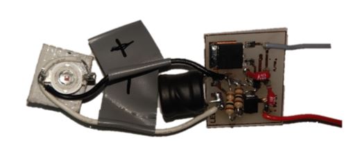

Voici une publication pour les choix de la programmation d'un éclairage arrière de 3W avec Arduino qui reprend toutes les problématiques de ce post
https://www.fichier-pdf.fr/2019/03/06/arduino--led-eclairage-velo-v2/
https://www.fichier-doc.fr/2019/03/11/iut-geii-soissons-2019-arduino-regulation-led-v2-sivert/

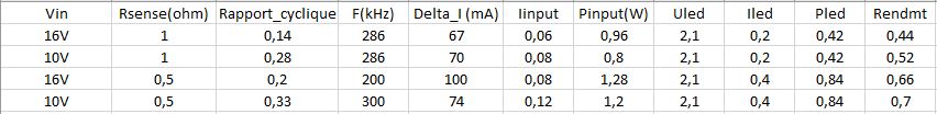

Les leds de puissance doivent être régulé en courant par l'intermédiaire d'un hacheur
Voici 2 articles scientifiques qui en parlent
http://www.fichier-pdf.fr/2017/06/14/eclairage-velo-revue-2017-light-bike/
http://www.fichier-pdf.fr/2017/06/14/led-regulation-hystereris-eclairage-pour-velo/
https://docplayer.fr/65126810-Convertisseur-regulateur-de-led-blanche-de-10-a-100w.html

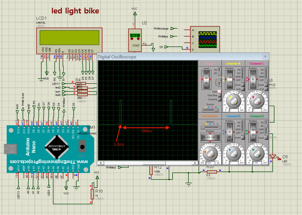

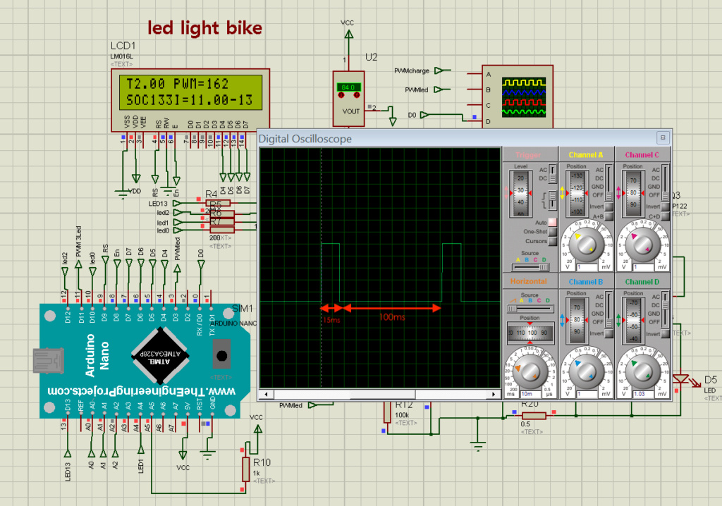

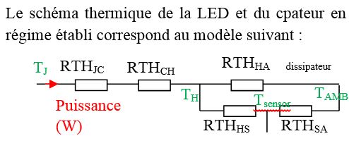

Un capteur de température LM35 permettra de diminuer de mode, si la température du dissipateur de la led devient trop grande à cause de la température ambiante.

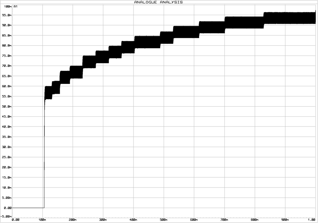

On peut observer sur la figure suivante la liste des entrées sorties et la simulation sous ISIS qui est telechargeable sur ce lien.
https://drive.google.com/open?id=16xHdWM1WZgy7pqlgEqLEWeQsasbsGW7F
(https://servimg.com/view/17563517/5775)
Voici l'Algo pour gérer la led de 3W

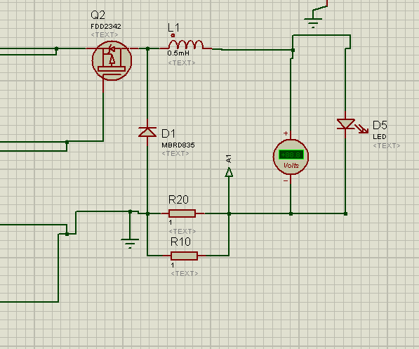

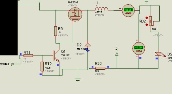

Pour un courant led de 3A, la puissance utile dans une led blanche qui a une tension de seuil de 3V
P=tension de seuil*Iled=3V*3A=9W
Pour ce  courant de 3A,  les pertes dans le transistor bipolaire PNP TIP127
P=Vce sat*Iled*PWM=1V*3A*0.5=1.5W   sachant que la PWM varie en fonction de la tension de la batterie
La puissance dans le diode de roue libre est egale à l'equation suivante
P=Ud seuil*Iled*(1-PWM)=0.3V*3A*(1-0.5)=0.45W
Ces 2 puissances sont relativement important par rapport à la puissance utile dans la led.
Donc, pour ameliorer les performances du hacheur, pour augmenter l'autonomie de l'eclairage et  pour minimiser l'encombrement des dissipateur, un transistor MOS surdimensionné a été choisi
En appliquant filtres dans farnell, le transistor  FDD4243 a été choisi en fonction de son prix faible et de ces performances
https://fr.farnell.com/on-semiconductor/fdd4243/mosfet-canal-p-40v-14a-to-252/dp/2323170
Le FDD4243 pouvant supporter 23A avec une résistance RDS on=0.036Ω  pour 0.25€ boitier CMS TO252.
La résistance thermique jonction ambiant d'un boitier to252 simple couche est de 132°C/W
http://rohmfs.rohm.com/en/products/databook/applinote/ic/power/linear_regulator/to252-3_rth_bd4xxm5fp_an-e.pdf
Donc la puissance max dissipable sans dissipateur
Pdissipable=(TJontoin max-Tambiante)/RTHja=(150-25)°C/ 132°C/W)=1Watt
Avec une surface de cuivre de 200mm^2, alors la resistance RTHJA=70°C et permettra de dissiper 2W.
Alors qu'un boitier TO220 a une résistance thermique environ 62°C/W aurait été plus facile à utiliser mais le prix minimum est de 0.85€ pour le transistor IRF9540.

Mais quel est la puissance que devra dissiper le transistor ?
La puissance théorique  perdue dans ce transistor FDD4243 sans prendre en compte les pertes à la commutation
P=Rds on*Iled^2* PWM =0.12*3A^2*PWM =1.35W,    il faudra

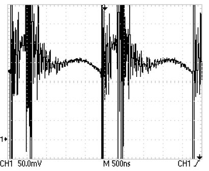

Les pertes à la commutation théorique sont négligeables comme on peut l'observer sur la figure suivante
P=Ubattery* Iled*(trise+tfall)*FrequenceHachage/2=8V*3A*(26+14)*10^-9*32khz/2=0.015W
Le choix de la diode Switch-mode Power Rectifier ,
MBRS320T3G supportant 4A en boitier    DO-241 à 0.14€ pourrait etre utilisé.
https://fr.farnell.com/w/c/semiconducteurs-composants-discrets/diodes/diodes-schottky/prl/resultats?courant-if-moy-=4a&st=diode%204A&sort=P_PRICE
Mais une MBRD835LT4G supportant 8A en boitier    TO-252 à 0.2€ est plus pertinent car elle chauffera moins
http://www.farnell.com/datasheets/2353974.pdf?_ga=2.243937932.867156930.1548826576-1436130221.1548826576&_gac=1.251268402.1548832333.EAIaIQobChMIrIvPhvqU4AIVSIXVCh3j6wdsEAAYASAAEgLzqvD_BwE

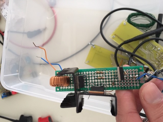

Avec le transistor MOS, le courant dans la led, n'est plus le meme en fonction de la PWM.
Un réajustement des valeurs du correcteur integral a du etre fait.

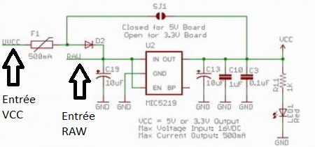

Post by: hbachetti on Jan 29, 2019, 11:41 am
Salut.
Aurais-tu un schéma plus précis ?
Dans ton code je vois que tu utilises la référence VCC pour la mesure de la batterie. Je suppose que tu alimentes l'ARDUINO à travers un régulateur ?
Question : pourquoi une NANO alors qu'une PRO MINI serait bien plus économe en énergie ?
Title: Re: Eclairage à led de vélo (7.5W à l’avant et 3 W à l’arrière) avec Arduino nano
Post by: iutgeiisoissons on Jan 30, 2019, 09:33 am
la batterie alimente directement la tension Vin de l'arduino par l'intermédiare du regulateur interne de l'arduino LM2940 fournit le 5V.
j'ai modifié le programme dans le post précedent et isis....
et ajouté,  un lien pour telecharger  le fichier ISIS
Nous avons utilisé l'arduino nano, car nous en avions d'avance……
Mais très bonne idée, dans la version finale d'utiliser la version pro mini que je ne connaissais pas….
Car la différence de consommation entre le pro mini et l'Arduino nano….doit etre de 15mA car  le pro mini n'a pas le convertisseur USB RS232

Post by: hbachetti on Jan 30, 2019, 11:22 am
Quote
Exactement.
J'ai réuni pas mal d'infos ICI (https://riton-duino.blogspot.com/2018/02/arduino-pro-mini-basse-consommation.html) au sujet de la PRO MINI :
- réduction de la consommation
- mode veille
- chargement
- etc.
Il y a des versions 5V ou 3.3V.

Suite aux perspectives précédentes, la led peut être commandé en régulation de température ce qui permet de la commander pour le maximum de sa puissance.
Le schéma automatique de la régulation de courant  qui s'imbrique dans la regulation de température est le suivant :
(https://servimg.com/view/17563517/5821)
Exemple : La consigne de température maximum du dissipateur a été  choisi de 100°C sachant le dissipateur ou est placé la led est de 15°C/W à 0km/h mais passe à 7°C/W avec une vitesse de 20km/h.
Donc avec une température ambiante de 25°C, la puissance maximale dans la led en fonction de la vitesse sera de
Pmax=(100°C-25°C)/15°C/W=4.33W    à la vitesse de 0 km/h
Pmax=(100°C-25°C)/7°C/W=10W    à la vitesse de 20 km/h
La température de jonction de la led avec sa résistance thermique de 3.5°C/W sera de
Tjonction=Tboitier+ Pmax*RTHjc=100°C+10W*3.5=135°C
Mais la température de jonction peut atteindre 150°C/W
La régulation de température n'est pas trop compliquée à programmer.
Par contre, le coefficient intégral est à modifier par rapport à celui du courant.
Car si la température de la led est au départ de 30°C pour atteindre les 100°C alors la Puissance admissible par la led precedente sera tres vite dépassé.
Il faut donc limiter le courant à une certaine valeur pour ne pas detruire la led car la regulation precedente augmentera inutilement la PWM, aisni que le courant

Etant donné que la tension de référence 5V n'existe plus. L'utilisation de la référence interne 1.1V sera utilisée. Donc, il faut changer aussi le pont diviseur
analogReference(INTERNAL) ;   //1.1V tension de référence internal
La résistance shunt de mesure de courant passe à 0.1 ohms, ce qui permet d'avoir moins de perte de puissance.
Donc, pour minimiser la consommation, la broche A3 en sortie numérique sera utilisée pour alimenter les 2 ponts diviseurs sachant que la chute de tension dans les transistors interne de l'ATMEL  est négligeable.
La PT 1000 est linéaire et vaut 1346 ohms à 100°C
Mais la tension fournie par la mesure de température, va varier en fonction de la tension de la batterie mais comme cette tension est mesurée, cela se corrige mathématiquement
L'équation pour la PT1000, T=(A2-816*Ba/5)/(0.48*Ba)
avec Ba correspondant à la tension de la batterie.
Voici les nouvelles valeurs du schéma électrique
Lors de la simulation la sortie A3 sera de 5V et pas à la valeur de la tension Vin malheureusement.
Attention, il faut obligatoirement mettre VCC sur 5V sur l'Arduino, les convertisseurs de l'Arduino nano de la simulation du programme ne fonctionnent pas.
Le coefficient du programme de la mesure de tension change, ainsi que l'état de charge
Ba=A0/221;              //4.2V*pont diviseur=1V   1*1023/(1.1V*4.2)=221
SOC=79*Ba-232;    // calcul de l'état de charge.
Le coefficient de la mesure de courant change aussi est passe à I=A1/93
le shema de simulation est telechargeable sur ce lien
https://drive.google.com/open?id=1uhA8GpavQT-Ov3SpcyT3Rqr05n0EuWH9
(https://servimg.com/view/17563517/6064)

Pour ne pas avoir de fil à souder, toute l'électronique doit s'emboiter.
- La Première carte est l'Arduino évidement
- La Deuxième carte est le  hacheur
- La Troisième carte est pour la led d'éclairage, la band graph, le Bouton poussoir et le capteur de température.
(https://servimg.com/view/17563517/6065)
Une inductance 0.1mH/3A en CMS (IDP1451 128x550    INDC3225X135   BOBINE05MH) est assez grosse donc cela ne vaut pas être pas trop le cout de mettre des  transistors et diode CMS à plat….autant mettre les composants debout en boitier T0 220
Pour un prototype, mettre des composants à trous est plus facile si l'on doit changer quelques composants.

Avec la pro mini Malgré qu'il n'y ait pas la sortie A4 pour la led 1, le compilateur compile quand même
Là encore, la simulation des convertisseurs analogique numérique ne fonctionnent pas correctement si +5V, n'est pas à Vcc.
(https://servimg.com/view/17563517/6066)
En simulation, la nano ne peut lire la tension reference encore un bug de isis

I=analogRead(A1);
I=I/93;               //0.1ohms*1A=0.1V   0.1V*1023/1.1=93

erreur=Ic-I;
//Proportionnel=kp*erreur;
//derive=(erreur-erreurP)*kd;             //derive=(erreur-erreur*Z^Ts)/Ts   avec Ts=Tsampleur
//output=Proportionnel+Integral;   //ce n'est pas la peine de divisée par Ts car si Ts est petit cela donne des valeurs enormes
Integral= Integral+erreur*ki;
if (Integral>=255) Integral=255;
if (Integral<=0) {Integral=0;}
PWM=Integral;
if (Ic==0) {PWM=0;}
lcd.setCursor(6,0);
lcd.print("PWM=");
lcd.print(PWM);
lcd.print("  ");
analogWrite(3,PWM);    //broche et valeur PWM

Pour débuguer le programme, on aime utiliser ISIS, ce qui permet de tester le programme sans détruire hacheur et led, batterie….
Mais dans ISIS, l'EEPROM ne fonctionne pas si l'on coupe l'alimentation Vcc.
Par contre, cela fonctionne à chaque fois que l'on redémarre la simulation ou que l'on active le reset.
Voici la copie d'écran de la simulation ou le programme demande 0.5A, puis demande 1A, avec une initailisation de la valeur integral de 148 et ki=4
(https://servimg.com/view/17563517/6110)
Donc, le courant est directement à 0.5A avec cette valeur de PWM à 148, mais il faut attendre 2.5s pour avoir un PWM de 169 pour atteindre la valeur de 1A comme on peut l'observer sur la figure suivante :
(https://servimg.com/view/17563517/6109)
Evidemment, dans le programme final, il vaut mieux augmenter la valeur de cette initialisation dans le cas le plus défavorable de la tension batterie 3.2V.
Donc, il y aura un léger dépassement du courant lorsque l'alimentation sera de 4.2V à cause de l'initialisation du coefficient intégral.
On pourra observer la variation du courant qui est de 10% autour de la valeur moyenne correspondant aux choix de notre inductance mais cela ne gene pas la regulation. donc, pas besoin de filtrer le courant de façon analogique ou numerique
(https://servimg.com/view/17563517/6111)

Notre système n'a pas besoin d'une grande précision de la mesure de température de la led (plus ou moins quelques °C suffit)
Une PTC (positive température coefficient) (kty81) est 2 fois moins cher qu'une PT 1000 (environ 0.4 euros)
(https://servimg.com/view/17563517/6166)
Mais, est qu'il y a plus de sensibilité dans une PTC que dans une PT 1000 ?
Remarque, Dans Isis, c'est la kty 81/110   1000ohms à 25°C qui est simulable
http://www.farnell.com/datasheets/1503771.pdf?_ga=2.252704713.1576310020.1552658034-1358927439.1552558264
Le modèle mathématique d'une PTC est bien présenté sur ce lien
http://mathscinotes.com/2011/07/thermistor-mathematics/
Car ce n'est pas terrible dans wiki
https://en.wikipedia.org/wiki/Thermistor
Voici le modelé mathématique exponentiel et la linéarisation de la tension image de la température entre 0°C et 140°C
Dans les datasheet, si la résistance R25 est donné, le coefficient B (kelving) est parfois pas donné, mais c'est facile de le retrouver
(https://servimg.com/view/17563517/6177)
(https://servimg.com/view/17563517/6176)
Le boitier des kty 81 est souvent, un TO92 et pas TO220; donc il y a une erreur de la mesure en fonction du contact et un retard de la mesure à cause de la constante de temps thermique. Le boitier TO220 permet de fixer correctement le capteur mais prend de la place
D'ailleurs, la kty 81 dans ISIS est paramétré avec une constante de temps de 10s, une résistance thermique de 2000°C/W et une résistance de contact de 0.5°C/W.
Mais un boitier TO 92, a une constante de temps de 30s avec une résistance thermique de 140°C/W et une résistance de contact de 30°C/W.
Le temps de réponse du capteur est bien inférieur à celui du dissipateur de la LED grâce au dissipateur.
(https://servimg.com/view/17563517/6174)
(https://servimg.com/view/17563517/6175)
Exemple : si la température mesurée est de 53°C avec une température ambiante de 20°C, alors la température du radiateur sera de 60°C. Il y a une différence de 7°C
Si la température mesurée est de 80°C, la température réelle  est de 91°C. La différence est de 11°C
On peut observer cette différence sur la simulation suivante et en réel avec une caméra infrarouge
(https://servimg.com/view/17563517/6178)
Donc, il faut corriger cette différence, avec l'équation précédente, mais la mesure de la température ambiante n'étant pas mesuré, elle sera estimée à 25°C ce qui donnera une erreur par défaut sur la température ambiante est plus grande.
On peut observer sur la simulation que la valeur de la température du capteur et identique à celle donné par l'Arduino avec la correction précédente
(https://servimg.com/view/17563517/6179)

Suivant la documentation du constructeur, nous avons réaliser une carte électronique de régulation de courant. Sur la doc on peut trouver les performances de la fréquence de hachage (1MHz) et la consommation du circuit intégrer (300 microA). L'hystérésis est de plus ou moins 30mV, le reste n'est pas trop indiquée.
Donc pour un courant Led de 0,4 A
(https://servimg.com/view/20000923/104)
On néglige dans un premier temps la puissance du transistor et de la diode., qui sont surdimensionnés par rapport au courant Led pour ne pas mettre de dissipateur.
Voici le schéma ISIS avec le choix des composants
(https://servimg.com/view/20000923/105)
(https://servimg.com/view/20000923/106)
Voici nos mesures expérimentales visant à caractériser les performances du régulateur 7760 :
D'une part pour une tension d'alimentation de 10 V puis 16 V. Puis en variant la résistance de mesure de 1 Ω à 0,5 Ω. Car elle n'est pas précisée dans la documentions constructeur...
- Détermination du rapport cyclique
- Détermination de la fréquence de fonctionnement
- Vérification de l'ondulation de courant
- Mesure du courant d'entrée et détermination de la puissance absorbé
- Détermination des caractéristiques de la Led (tension, courant et puissance utile)
- Calcul du rendement
- Éclairement
Tableau récapitulatif des mesures :
(https://servimg.com/view/20000923/107)
Pour l'éclairement : 860 Lux à 10 cm pour une puissance de 0,42 W.
La régulation de courant dans la Led fonctionne bien
Les pertes deviennent négligeables pour un courant supérieur à 0.4A avec une résistance Rsense de 0,5ohms, donc un rendement de 70% à la place de 90% théorique.
On a effectué une mesure à vide de la consommation du 7760 et on trouve 400 μA au lieu de 300microA
Mais ça ne change pas tant que ça la valeur théorique du rendement. On pense que cette différence de 100 μA est dû à la commande du transistor…c'est une hypothèse.
Avec une inductance de 100 μH, on a une fréquence entre 300 kHz et 200 kHz correspondant à l'équation théorique suivante avec 60mV
(https://servimg.com/view/20000923/108)
Donc, en théorie, si on divise notre inductance par deux on multiplie d'autant notre fréquence.
On a effectué une vérification pratique avec une valeur d'inductance de 50 μH. On obtient une valeur de 400 kHz.
Mais une valeur de 33 μH, On obtient une toujours une fréquence de 400 kHz qui est certainement dû aux ondulations parasite du typon que l'on peut observer sur les figures suivantes.
Ondulation pour 200 kHz
(https://servimg.com/view/20000923/109)
Ondulation pour 400 kHz
(https://servimg.com/view/20000923/110)
Mais comment faire varier la puissance de la led avec l'arduino
A partir de la doc constructeur et sur notre schéma, il y a une broche DIMMING du FL7760.
Cette broche sert à faire varier le courant de la LED. Il faut pour cela appliqué un signal PWM et faire varier le rapport cyclique normalement supérieure à 2KHz.
On a appliqué un signal PWM de 32 kHz et d'amplitude 5 V, en faisant varié le rapport cyclique on observe une variation de la tension Vsense image du courant de notre LED.
On a effectué une série de mesures sur la broche DIM ainsi que sur la résistance Rsense :
(https://servimg.com/view/20000923/111)
Donc le courant led correspond à l'équation suivante :
(https://servimg.com/view/20000923/112)
Conclusions :
Avec le choix de nos composant, le courant led peut atteindre 3A avec une fréquence de 400khz en minimisant l'inductance à 30μH avec un rendement qui va être aux alentours de 90%. Mais qu'il faudra vérifier.

La sortie de l'Arduino correspond bien à la théorie
(https://servimg.com/view/17563517/6273)
En synthèse : avec ce filtre RII du deuxième ordre filtre qui est  bien mieux que le premier ordre alors extraire l'information de notre capteur accélérateur en atténuant les vibrations de la route est plus efficace.
Post by: iutgeiisoissons on Apr 08, 2019, 09:38 am
Encore pour tester le filtre, on aurait pu utiliser le traceur série pour tester le filtre du deuxième ordre numérique, mais on peut aussi utiliser une sortie PWM.
En effet, si l'on désire lire le signal carré ou un signal alternatif est connaitre les résultats du filtre numérique, il est possible d'utiliser une sortie PWM filtré analogiquement par un RC.
Avec une fréquence PWM de 32kHz, et un RC de (10kohms et une capacité de 33nF) donc une fréquence de coupure de 482Hz atténuera l'ondulation de la PWM de
On peut observer l'ondulation pour un rapport cyclique de 50% sur la figure suivante :
(https://servimg.com/view/17563517/6284)
Cette ondulation est de 0.075V autour de la valeur moyenne.
(https://servimg.com/view/17563517/6283)
Avec un signal sinusoïdal ou carré de 10Hz et la fréquence de coupure de 1Hz, on retrouve bien que la valeur moyenne du signal carré qui est donc bien filtré en réel et dans ISIS.
(https://servimg.com/view/17563517/6285)
Mais si l'on met un signal sinusoïdale de fréquence de 1hz, l'atténuation est de 0.35 à la place de 0.7 par contre le déphasage est bien de -90°.
(https://servimg.com/view/17563517/6286)
Evidemment pour une fréquence sinusoïdale de 0.1Hz, il n'y a plus d'atténuation et le déphasage est presque à 0°.
(https://servimg.com/view/17563517/6287)
Le code avec la pwm et la conversion analogique est le suivant :

Réalisation complète et finie du typon sur ares :
Les 2 cartes arduino doivent venir s'empiler l'une sur l'autre
La carte à été réalisée à partir du schémas isis de base, légèrement modifé :
En effet j'ai modifié les entrées et sorties au niveau des ports arduino dans le schéma isis, pour relier tous les composants entre eux sur une même carte arduino sur ares. (Aucun composant devait être relié d'une carte à l'autre car les cartes s'empilent)
Voici les ports affectés aux cartes arduino :
Remarquez que seul un fil est présent entre les 2 cartes, il s'agît de la broche 4 de la première carte qui doit être reliée au composant U1, il suffit de relier U1 à la broche 4 de la deuxième carte puisque les cartes s'empilent.
Le reste des différents fils non reliés doivent simplement être reliées par un pont.
J'ai également rajouté une résistance R10 en parallèle à R20 pour éviter une surchauffe de R20.
Enfin, remarquez que je n'ai mis que la led D10 par manque de place sur la carte arduino sur ares.

J'ai vérifié la mesure du courant du processeur de l'arduino PRO MINI ainsi que celui de l'arduino NANO, les deux possèdent un processeur ATMEGA 328.
Pour réaliser cette mesure sur nous allons mettre une résistance 100 Ohms brancher en série sur l'alimentation et de l'autre côté sur l'entrée Vcc (pour l'arduino PRO MINI) ou sur l'entrée Vin (pour l'arduino NANO)
Ensuite nous allons mesurer la tension aux bornes de la résistance, puis nous allons appliquer la loi d'Ohms: I = U/R
(https://servimg.com/view/20000923/128)
Pour la PRO MINI nous allons réaliser les mesures en utilisant les deux entrées l'entrée VCC et l'entrée RAW.
Voici les entrées RAW et VCC représenter sur le schéma de la carte arduino PRO MINI
(https://servimg.com/view/20000923/127)
Voici les entrées RAW et VCC représenter sur le diagramme de la carte arduino PRO MINI
(https://servimg.com/view/20000923/133)
Pour l'arduino PRO MINI en 16MHz alimenter sur VCC avec la led d'alimentation qui demande :
- avec une alimentation de 3.3V, la consommation est de 1.9 mA, sachant que la led alimentation consomme 0.15mA
- avec une alimentation de 5V, la consommation est de 9.7 mA, sachant que la led alimentation consomme 0.32mA
Pour l'arduino PRO MINI avec l'alimentation utilisant le régulateur de tension brancher sur l'entrée RAW, ce port peut être alimenté de 7V à 12V.
avec une alimentation de 7.5V, la consommation est de 13 mA, sachant que la led alimentation consomme 0.57mA
avec une alimentation de 10V, la consommation est de 21 mA, sachant que la led alimentation consomme 0.82mA
Pour l'arduino NANO alimenter sur VIN on a avec une alimentation de 5V une consommation de 23 mA.
J'ai réalisé le schéma ISIS ci-dessous représentant un hacheur.
(https://servimg.com/view/20000923/132)
Ce montage est composé de resistances allant de 1 ohm à 100 kohms, d'un transistor TIP 122, d'une diode Schottky (PBYR745), d'une inductance de 0.5 mH, d'une led de puissance et d'un mosfet IRF 9530.
(https://servimg.com/view/20000923/129)
Voici le montage final avec la platine d'essai :
(https://servimg.com/view/20000923/135)
La PWM est généré par un signal carré de fréquence 32 KHZ
Le hacheur est alimenté à 8.4 V
j'ai préferer utiliser un mosfet IRF9530 au lieu d'un transistors TIP 122 car une mosfet à une haute impédance et ne demande qu'un petit courant pour s'allumer.
L'utilisation de la diode schottky fait office de protection des autres composants. Elle a un temps de commutation trés court ce qui lui permet d'être trés réactive.

Voyons la simulation sur ISIS, on remarque bien que pour un rapport cyclique de 30 %, nous avons 1,8 carreaux à 5V sur 6 ce qui correspond à 0,3=1.8/6 donc 30%.
De même, pour un rapport cyclique de 90%, on remarque que 5,4 carreaux sont à 5V sur 6 ce qui corresponde à 0,9=5.4/6 donc 90%
