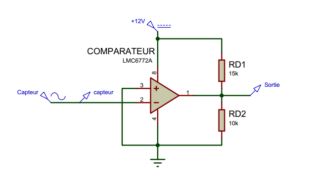

Bonjour,
Je suis nouveau utilisateur de système Arduino UNO. J'ai un projet à mener qui est relativement simple mais je ne sais pas comment y parvenir. J'ai fais quelques essais sur Tinkercad mais sans succes...
Mon objectif est de prendre en entré de mon arduino un signal qui peut être amené à varier de -10v à 10v (je vais l'appeler SignalIN) et de le transformer via cette opération : SignalOUT=((-SignalIN + 10)*(3/10)) et de le sortir via un output.
De cette manière j'ai un signal qui va être transformé d'une plage de -10v_10v à un signal 0v_6v.
Comment puis-je proceder ? J'ai l'impression que les sorties sont limitées à des valeurs uniques de 0v et 5v et ça m'embete... Après je n'ai pas les connaissance necessaire pour savoir si on peut faire autrement.
Pouvez vous m'eclairer sur le sujet ?

Un signal continu qui varie entre -10V et +10V peut être shifté avec un AOP alimenté en +/-12V ou +/- 15V.
Par exemple :
- un pont diviseur 1/4 (220K / 47K par example) qui abaisserait le niveau de tension à -2.5V / +2.5V
- un AOP suiveur non inverseur pour abaisser l'impédance
- un AOP additionneur non inverseur qui ferait l'addition du signal d'entrée et d'une tension fixe de +2.5V
Avec une tension d'entrée de -10V on obtient :
-10V / 4 = -2.5V après le pont diviseur
-2.5V + 2.5V = 0V après addition
Avec une tension d'entrée de +10V on obtient :
+10V / 4 = +2.5V après le pont diviseur
+2.5V + 2.5V = 5V après addition
Title: Re: Transformation de signal

Post by: fdufnews on Apr 10, 2019, 03:58 pm
On peut aussi le faire avec 3 résistances
Le niveau en sortie de ce montage est relativement dépendant de l'impédance de la charge. On peut éventuellement ajouter un ampli op en suiveur pour isoler de la charge.

Post by: ArnaudF on Apr 14, 2019, 12:37 am
MAJ : Une connaissance m'a conseillé d'utiliser ce montage
Qu'en pensez vous ?

Post by: 68tjs on Apr 14, 2019, 08:40 am
J'en pense que ce n'est pas bien d'appliquer -10V sur une entrée d'amplificateur (ou de compararateur) qui n'est alimenté qu'entre 0V et +12 V.
Le schéma sera fonctionnel avec une alimentation double ±12V.

Post by: ArnaudF on Apr 14, 2019, 01:40 pm
Quand vous dite "ce n'est pas bien d'appliquer...".
Vous entendez par là que ça ne fonctionnera pas ? ou que ça fera des dommages au composant ?
Le système étant embarqué dans une voiture, je dispose comme alimentation d'une batterie de 12V (150A) et d'une alim 220v provenant d'un convertisseur branché sur la batterie.
Je ne suis pas une expert en lecture de datasheet de produit electronique mais si je comprend il ne faut pas envoyer en entrée sur la puce plus de 40mA entre 2.7v et 15v (au niveau du générateur) ? c'est bien ça ?
datasheet (http://www.ti.com/lit/ds/symlink/lmc6772.pdf)

Tu peux cramer le composant. On ne met pas une tension de 10 V inférieure à la masse de l'alim.

Post by: ArnaudF on Apr 14, 2019, 10:17 pm
Quote
Ah ! Dans ce cas il va falloir que je prenne des précautions
Vous connaissez des ref d'alimentations qui iraient bien sur ce montage ?

Mais du coup le fait d'utiliser deux modules 12v, ça veut dire deux sources d'alimentations, et sur le comparateur il n'y a qu'une entrée. Ça se passe comment pour combiner les deux alims ? le comparateur va le supporter ?
Post by: kamill on Apr 15, 2019, 01:10 pm
Bonjour,
Attention, avec une alim +12 -12, on excède la tension d'alimentation max du LMC6772 qui est de 15V.
Post by: ArnaudF on Apr 15, 2019, 02:06 pm
Quote
C'est bien ce que je me disais, ça me paraissait louche...
Cependant on peut peut-être revoir une chose :
Pour le moment je vous ai dit que le capteur délivre entre -10v et 10v+ mais dans la pratique on atteindre au grand 3.5 - 3.7v, en effet les 10v correspondent à une vitesse de 250km/h dans mon cas c'est une circulation en ville/périphérie donc 70-90km/h grand max (d'où 3.6v).
Partant de là on peut peut-être alimenter le LMC6772 avec une alim de seulement 5v et si jamais il y a besoin de faire -5v +5v alors ça fera une plage de 10v qui rentre dans les specs du comparateur.
Jusque-là ça irait ?
Il y a juste quelque chose que je n'ai pas compris avec la double alim dont vous parlez, moi je veux uniquement du +5v en sortie donc le fait de faire rentrer du -5v +5v ça va me sortir quoi comme tension  ? Et de plus le comparateur prend en entrée une tension fixe donc je ne comprends pas cette histoire de -5v ? Une explication ?
Post by: hbachetti on Apr 15, 2019, 02:26 pm
Effectivement.
On peut passer par un comparateur +/-18V comme le LM193.
Il est possible aussi de n'avoir qu'un seul module alimentation en 24V et de générer une masse virtuelle avec un pont de deux résistances :
Post by: hbachetti on Apr 15, 2019, 02:28 pm
Si +/- 6V suffisent une seule alimentation de 12V suffit.
Et on peut conserver le LMC6772.
Post by: hbachetti on Apr 15, 2019, 02:30 pm
Quote
Ce montage est incomplet. Il sort :
-6V si la tension en entrée et < 0
+6V si la tension en entrée et > 0
Il faut ajouter quelques composants en sortie pour obtenir 0 ou 5V.
Post by: ArnaudF on Apr 15, 2019, 03:03 pm
Quote

Quote
Je suis assez confus , vous parlez de votre montage ou de celui que j'ai mis en exemple ?
Si vous parlez du mien je ne comprend pas car la personne qui me l'a fait obtient bien ce graphe en sortie :
Et si j'alimente en 5v je suppose qu'il faut enlever le pont diviseur mais j'aurai tjs soit 0 soit 5v en sortie.
Je le rappel mais le but recherché est de sortie du 5v continu (ou + dans la limite de +50v) si j'ai une tension négative au capteur et du 0v si j'ai une tension positive.

Post by: hbachetti on Apr 15, 2019, 03:48 pm
Je suis assez confus , vous parlez de votre montage ou de celui que j'ai mis en exemple ? (http://Je suis assez confus , vous parlez de votre montage ou de celui que j'ai mis en exemple ?)
Non, du mien.
Quote
Oui mais comme on l'a déjà dit pour pouvoir alimenter en 0V-5V il faudrait que l'entrée ne soit jamais négative.
Dans la datasheet (http://www.ti.com/lit/ds/snos749f/snos749f.pdf), la tension en entrée ne dois pas descendre en dessous de -0.3V.
On pourrait éventuellement installer une diode schottky en inverse avec une résistance :
### EDIT ### la sortie marquée INPUT est un copier/coller : comprendre OUTPUT.

Post by: hbachetti on Apr 15, 2019, 03:56 pm
Pour une tension positive en entrée, la sortie vaudra 0V
Pour une tension négative en entrée, la sortie vaudra 5V
La BAT46 a une chute de tension de moins de 0.2V pour un courant < 10mA.
Le problème qui subsiste : en voyant une tension légèrement négative sur son entrée inverseuse, le comparateur va t-il basculer ?
Le LMC6772 est normalement un comparateur "rail to rail" en entrée.
J'aurais tendance à dire : normalement il devrait basculer.

Post by: kamill on Apr 15, 2019, 04:02 pm
La question se pose en effet. Rien n'est moins sur.

Post by: hbachetti on Apr 15, 2019, 05:04 pm
D'après ceci :
https://www.kistler.com/?type=669&fid=81732&model=document (https://www.kistler.com/?type=669&fid=81732&model=document)
D'après ce que j'ai compris en  #29 :
Capteur :
Si la sortie > 0 : cela veut dire marche avant
Si la sortie < 0 : marche arrière
L'information vitesse est transmise par un autre moyen (impulsions) mais ce n'est pas le sujet.
Centrale de navigation (le récepteur de l'information) :
Si l'entrée < 3V : cela veut dire marche avant
Si l'entrée > 3V : cela veut dire marche arrière
C'est un information binaire. Il n'y a pas de notion de transformation d'une plage de tension -10V à +10V en une plage de tension 0V à 5V.
Donc un simple montage linéaire à résistances ne convient pas.
Là où nous en sommes :
Un simple comparateur dont la sortie bascule entre 0V et 5V quand son entrée passe de part et d'autre de zéro.
La question que je me pose :  #56

Post by: hbachetti on Apr 15, 2019, 06:11 pm
Quote
Je n'ai malheuresement pas la valeur du courant qui est envoyé par le capteur, toujours en attente d'une reponse du constructeur.
Ce n'est pas préoccupant.
L'impédance d'entrée du comparateur est très élevée donc ne consomme rien.
Avec le dernier schéma que j'ai proposé seul un niveau négatif fera entrer un peu de courant dans le capteur par l'intermédiaire de la diode. La résistance limite ce courant à 0.5mA si la tension est de -5V.
Rien ne s'oppose à augmenter la valeur de cette résistance.

Post by: ArnaudF on Apr 15, 2019, 07:56 pm
Ok du coup votre dernier schéma du message #55 semble être LE schéma adapté à mon problème.
Quote
La doc POS requirement qui est la doc de ma centrale de navigation (réceptrice du signal du capteur) indique 2 choses différentes concernant l'alimentation :
Quote
The DMI electrical signals input to POS LV should be 5 V TransistorTransistor Logic (TTL) logic signals. If 5 V TTL logic signals are used,then no current-limiting resistors are required.
et
Quote
If signals of a different level (between 0 and +50 Vdc) are used, then current through the optoisolators (pins 1-4 and 2-4) shall be in the range of 5 to 10 mA to prevent damage to the POS LV. (Note that a current in the range of 5 to 10 mA must be applied to the optoisolators to register a DMI input to the POS LV).
pin 1= distance pulse (géré par un autre cable) pin 2= Direction (notre sortie 5v ou 0v) pin 4=Terre
J'ai du mal a savoir dans quel cas on se trouve, d'un côté on est dans le 1er car on veut donner du 0v et 5v mais j'ai aucune idée de si on est dans le standard TTL et ce que ça implique niveau courant mais dans un second temps j'ai l'impression qu'on est aussi dans le second cas car bien entre 0 et 50v et là on a une info de courant qui doit être entre 5 et 10mA. J'en fait une mauvaise interprétation ? Devons-nous avoir en sortie un courant compris de ce fait entre 5 et 10 mA?
Je me permets aussi de vous demander ou du moins de me confirmer que j'ai bien compris l'utilité de la diode Schottky. Elle permet dans le cas où le signal est négatif de laisser passer seulement un très faible voltage négatif c'est bien ça ? Si elle fonctionne comme je l'ai décrite, est ce qu'une faible valeur de tension négative ne risque pas d'être "absorbé" par cette diode ?
Je suis un peu embêtant avec toutes mes questions mais je veux m'assurer de ne pas avoir de problème. Je ne prendrai pas le risque de réaliser un montage électronique et de le brancher sans comprendre ce qui s'y passe...
Si le circuit répond aux conditions qu'on a vu plus haut alors je pense qu'on peut le valider
Il ne reste plus qu'à définir à partir de quelle source d'alimentation il faut alimenter la broche 8 du comparateur.

Post by: hbachetti on Apr 15, 2019, 08:10 pm
Quote
Je parle du courant qui va être injecté dans le capteur si la tension est négative, car dans ce cas, le courant va partir du GND, traverser la diode et la résistance et entrer dans le capteur.
Quote
Jursqu'à un peu moins de 0.2V, la diode sera inopérante. La tension négative se retrouvera donc directement sur l'entrée du comparateur, donc sans danger pour lui.
Le type de diode (Schottky) est important. Une diode classique aurait une tension de chute directe de 0.6V, dangereuse pour le comparateur.
Quote
Dans ce cas je pense que l'on peut se piquer sur cette sortie pour s'alimenter !
Pourquoi pas ?

Post by: ArnaudF on Apr 15, 2019, 11:19 pm
On arrive presque au bout du problème :)
Le fait d'avoir le 5V directement depuis la centrale de navigation est la solution vraiment parfaite à mon sens. Une bonne chose de réglé.
Je m'appretais à selectionner sur Mouser les composants et je ne m'attendais pas a avoir tant de reférences différentes que ce soit pour le LMC6772 ou la BAT46.
A priori il n'y a pas de grande différence entre les refs du LMC6772 (https://www.mouser.fr/Search/Refine?Keyword=LMC6772), hormis le "Input Offset Voltage" mais dont j'ignore l'influence.
De même concernant la diode Schottky (https://www.mouser.fr/Search/Refine?Keyword=BAT46)...
Vous pouvez meclairer sur ce dernier points ?
Post by: hbachetti on Apr 15, 2019, 11:38 pm
L'offset en entrée va influencer la précision de détection du zéro.
5mV ou 10mV ne sont pas grand chose. Donc plutôt 5mV.
Quant à la diode, choisis une diode avec un "Forward Voltage" faible < 0.3V :
https://www.mouser.fr/datasheet/2/427/bat46-103161.pdf (https://www.mouser.fr/datasheet/2/427/bat46-103161.pdf) figure 1.
Je n'avais pas remarqué qu'il y avait autant de différences entre constructeurs.
La Vishay semble pas mal.
Le LMC6772 existe en traversant ou CMS, la diode aussi.
C'est la fabrication du PCB qui va orienter le choix. Qu'envisages-tu à ce sujet ?

En regardant de plus près votre schema pour reflechir aux branchements , je me demande si l'entrée 2 et 3 du comparateur ne sont pas inversées ? ou alors est-ce normal de faire entrer le signal par le - ?
Post by: hbachetti on Apr 16, 2019, 02:51 pm
Il ne me semble pas.
Tension positive sur l'entrée inverseuse -> sortie à 0
Tension nagative sur l'entrée inverseuse -> sortie à +5V
Comme sur l'original :

Le LMC6772 n'est-il pas un comparateur open drain ?
Quote
LMC6772
Dual Micropower Rail-To-Rail Input CMOS Comparator
with Open Drain Output
Post by: hbachetti on Apr 16, 2019, 03:50 pm
Effectivement, monsieur a l'œil.
Une résistance de pullup, donc. Dans la datasheet figure 32.

Post by: ArnaudF on Apr 16, 2019, 10:31 pm
Quote
Quote
Cela implique donc une modification des composants ? Coup de chance que le magasin d'électronique ou je suis passé cet après-midi ne disposait ni du comparateur ni de la diode !
nb : pour info j'ai enfin eu la réponse du constructeur du capteur quant aux informations sur le courant :
Quote
...à propos de l'intensité du signal de sortie, dans le pire des cas, le courant max sera de 30mA pour un signal de sortie de 10V. Vous devez également savoir que l'augmentation de ce courant implique également une augmentation de l'erreur de mesure. La résistance de sortie est d'environ 2.5 Ohm. Pour un courant de 30mA, vous aurez une chute de tension de 75mV.
Post by: hbachetti on Apr 16, 2019, 11:15 pm
Quote
Explications : ajouter une pull-up entre la sortie du comparateur et le +5V, car la sortie du LMC6772 est "open-drain". Elle peut avaler du courant, mais n'a pas la possibilité d'en fournir.
Une 10K devrait convenir aussi. La valeur importe peu, pas trop basse toutefois.
Le LMC6772 peut avaler jusqu'à 40mA. Avec 10K on en est très loin.

EDIT :
J'avais lancer le même questionnement sur un autre forum, mais ça n'avançait pas. Aujourd'hui une même réponse (concernant l'usage du LM393) est apparue.
Ce schéma est alors proposé.
(DI,D2 = BAT46)
Le principe semble être proche de ce que nous avons vu plus haut. Reste a voir si niveau caractéristiques c'est suffisant.
Post by: 68tjs on Apr 17, 2019, 01:28 pm
D2 est une diode shottky qui a la particularité d"avoir une tension directe de l'ordre de 0,3V.
Quand le capteur délivrera une tension négative la diode D2 sera polarisée en direct et l'entrée  "+" du comparateur verra - 0,3V alors que son point d'alimentation bas n'est que 0V. Idem pour les autres schéma proposés.
Question 1:
Un comparateur peut-il recevoir en service permanent  sur une de ses entrées une tension inférieure de 0,4V à son alim basse ?
Question 2 :
Je n'ai que parcouru la datasheet du module et je me pose cette question : si les véhicules tournent toujours dans le même sens on peut s'arranger pour que la tension ne soit jamais négative ?
Vrai ou j'ai raté quelque chose en approfondissant pas la lecture ?

Post by: hbachetti on Apr 17, 2019, 03:04 pm
Le type de diode est indiqué sous le schéma :
(DI,D2 = BAT46)
La même que j'avais proposé :
Quote
J'ai bien quelques BAT46 en stock mais ce sont des ST MICROELECTRONICS. Elles ont une tension directe de 0.28V avec une résistance de 10K sous 12V. Je viens de mesurer.
Les Vishay que j'ai conseillé sont meilleures apparemment.
Le LM139 supporte la même tension négative que le LMC6772 : −0.3V

Quote
Toujours est il que nous partions d'un schema qui a été annoncé comme "fonctionnel" et là on se pose de nouvelles questions.
Après 40 années à faire du développement électronique j'ai perdu mes illusions : sur le papier tout fonctionne même les oublis involontaires. Le juge de paix c'est la réalisation matérielle.
Voici une réalisation "papier" de plus que j'associe quand même à une simulation.
Le schéma est réalisé avec Kicad ainsi que la simulation Spice.
J'utilise le réseau de résistance relié à un comparateur.
Le schéma est le suivant :
Commentaires :
R1 est la résistance interne du générateur : celle qui sur qui on se posait des questions et avec seulement 2,5 ohms on ne s'en pose absolument plus.
R10, R11, R12 constituent le réseau qui va faire passer le signal de -10V à +10V  à 0V +5V
R20, R21 constituent un pont qui sert à régler l'endroit du basculement du comparateur.
R23 est la charge de collecteur obligatoire avec un comparateur à collecteur ouvert.
R22 est une résistance qui sert à régler l'hystérésis --> j'y reviendrai en détail à la fin de ce message, pour l'instant avec une valeur de 2 megohms c'est comme si elle n'était pas câblée.
Simulation :
La courbe rouge représente le signal du générateur, il est bien compris entre -10V et +10V
La courbe verte représente le signal en sortie du réseau de résistance : il est bien toujours positif et compris entre 0V et +5V.
La courbe jaune représente le point milieu du pont R20, R21.
La courbe bleue représente la sortie. On voit parfaitement que la sortie du comparateur bascule quand la tension sur son entrée "plus" atteint la valeur de la référence de tension appliquée sur son entrée "moins".
Conclusion :
Ce schéma n'apporte aucune tension négative sur une entrée de comparateur, il n'utilise pas de diode dont la tension Vd va bouger avec la température ambiante, uniquement des résistances.
Conseil pour le choix des résistances du réseau :
Pour la résistance R de base toute valeur comprise entre 10 k et 100 k conviendra sans prises de tête.
Pour la résistance qui fait la moitié des autre il faut la réaliser en mettent en parallèle deux résistances comme sur le dessin. Simplicité d'approvisionnement et surtout meilleure précision : elle fera bien la moitié  des deux autres.
Hystérésis :
Utilité ?
Si le signal sur l'entrée "plus" se trouve être très voisin de la valeur de la tension de référence sur l'entrée "moins" le comparateur se mettra à osciller sous l'effet des bruits thermiques ou autres c'est pour cela que l'on introduit un hystérésis en faisant en sorte que le niveau qui provoque le basculement haut soit légèrement supérieur à celui qui fait retomber le signal.
Mieux que des explications techniques supplémentaires voici un extrait de la datasheet du LM393 qui explique comment calculer cette hystérésis.
Il reste à calculer l'équivalence de la résistance R1 R2 du schéma de la datasheet.
Pour cela on applique le théorème de Thévenin qui dit que pour calculer la résistance équivalente on considère les sources de tension comme des court-circuit parfaits.
On voit qu'on trouve en parallèle deux résistances R plus une résistance R/2 soit au final R1datasheet = R/4.
Voila c'est fini pour moi.
