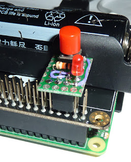

Salut à tous.
Deux petits articles pour les aficionados de la RASPBERRY PI, et je sais qu'ils sont nombreux parmi vous.
Arrêtez de prendre des risques en débranchant votre carte sauvagement. Installez un bouton POWER :
https://riton-duino.blogspot.com/2019/10/raspberry-pi-un-bouton-power-off.html (https://riton-duino.blogspot.com/2019/10/raspberry-pi-un-bouton-power-off.html)

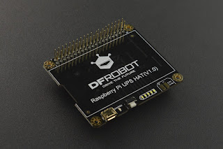

Et protégez-vous de coupures secteur pour moins de 20€ :
https://riton-duino.blogspot.com/2019/10/raspberry-pi-ups-dfrobot-dfr0494.html (https://riton-duino.blogspot.com/2019/10/raspberry-pi-ups-dfrobot-dfr0494.html)

Post by: iznobe on Oct 25, 2019, 02:34 pm
Salut ,
Effectivement bien sympa ce systeme de mini onduleur  :)
ne peut on pas connecter l ' USB du Raspberry afin de recharger la batterie ?
Title: Re: RASPBERRY PI : UPS et bouton POWER
Post by: hbachetti on Oct 26, 2019, 11:33 am
Si bien sûr, si l'on se contente d'un courant de charge faible.
Si l'on débranche l'alimentation de la RASPBERRY PI, la charge est stoppée.
Ils ont pensé à tout.
C'est vrai je n'en ai pas parlé. J'ajoute cette info à mon article.
Attention de ne pas dépasser un courant de charge de C/2. Exemple : chargeur de 500mA pour une batterie de 1000mAH.

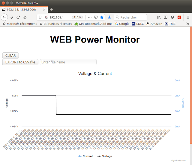

La carte UPS DFRobot DFR0494 en test :
raspberry-pi-ups-dfrobot-dfr0494-en-test (https://riton-duino.blogspot.com/2020/02/raspberry-pi-ups-dfrobot-dfr0494-en-test.html)
Le but du test est de mesurer la tension de la batterie pendant une longue période.
Un relevé a été fait sur un mois :
Elle sort franchement du lot  :smiley-cool:
