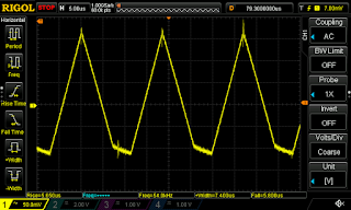

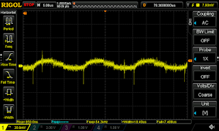

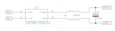

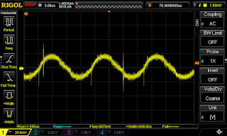

Petit essai de filtrage avec un LM2596 :
La self : 10mH en mode commun (ce que j'avais sous la main).
Avec une charge de 350mA.
Sans filtrage (50mV par division) :
Filtrage 10mH + 47µF  (20mV par division) :
Filtrage 10mH + 470µF  (20mV par division) :
On passe de 250mV crête à crête à < 20mV crête à crête.
Pas mal ...

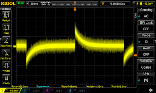

Quote from: 68tjs
As tu le temps de réponse à une brusque variation du courant de sortie ?
Un essai avec un LM2596 et une charge commutée de 350mA.
Lorsque la charge est commutée la chute de tension - ou l'élévation - est de 75mV et se rétablit rapidement, sur environ 400ms.
EDIT : blog à jour avec des mesures de charge commutée sur tous les convertisseurs.
