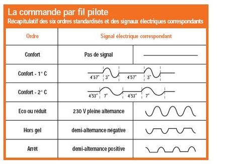

Pour la partie commande j'ai des relais 300W, mais pour tout ce qui est chauffage j'ai utilisé des modules domotique RF avec le protocole HomeEasy qui est connu, marque chacon ou DI-O. ça permet de ne pas jouer avec la puissance et au final un pack 3 prises+télécommande=25€. Pour le moment j'ai soudé l'Arduino sur la télécommande mais je devrais recevoir un émetteur pour pouvoir garder la télécommande en secours.
Pour la partie interface tout est sur un serveur web en PHP/mysql/javascript mais comme le dit Osaka un petit serveur en local avec une connexion série c'est ce qu'il a de mieux, surtout quand la freebox fait des siennes… J'attends les Rasbery PI (http://www.raspberrypi.org/) :)

2) Commande d'un fil pilote avec les 6 ordres standards :
    o Confort
    o Confort -1°C
    o Confort -2°C
    o Réduit (souvent Confort-5°C)
    o Hors gel
    o Arrêt
Bon nombre de dispositifs de chauffages électriques utilisent actuellement ce type de commande.

Voici les fonctions dont j'ai besoin avec un niveau d'importance :
1) Commande fil pilote chauffage 1 ordre : 0VAC ou 220VAC Selon des plages horaires et si pas EJP
    très important
2) Commande fil pilote chauffage 6 ordres : 0VAC ou 220VAC (ou partie signal ?) Selon des plages horaires et si pas EJP
    important
3) Commande arrosage : 0VAC ou 24VAC Selon des plages horaires et si pas de pluie
    très important
4) Commande volet (porte de garage)   : 0VAC ou 220VAC Montée : 0VAC ou 220VAC Descente si pas d'obstacle
    important
5) Visualisation état porte de garage :   Visualisation sur tablette (ou PC)
    important
6) Commande volets : 0VAC ou 220VAC Montée;  0VAC ou 220VAC Descente; en fonction de l'ensoleillement
    important
7) Mémorisation alarme : Mémorisation heure mise en route ou arrêt alarme (quand et quelle zone ?)
    très important
8 ) Mémorisation jours EJP : Mémorisation pour traitement et affichage
    important
9) Mémorisation coupures secteur : Mémorisation pour traitement et affichage
    important
10) Commande éclairage : 0VAC ou 220VAC Selon des plages horaires et selon éclairement
      peu important
11) Visualisation température : Visualisation sur tablette (ou PC) température d'une pièce
     peu important
c'est mieux sous forme d'un tableau (je joints le doc)
On pourra ainsi voir quelles fonctionalités nous souhaitons avoir, en faisant une synhtèse des différents besoins.
Dites moi si vous êtes OK avec ma démarche, sinon proposez en une autre pour que nous puission avancer.

Post by: Brisebee on Dec 02, 2011, 08:33 am
tien, tu donnes une grosse priorité à l'arrosage, pelouse, potagé, champs de maïs, marie-jeanne  :smiley-mr-green: ... ?
J'habite en Provence et j'ai un grand terrain dans la colline, si je n'arrose pas d'avril à octobre tout jauni et crève, c'est pour cela que j'ai 10 électrovannes.
Mais techniquement l'arrosage ne pose pas de problème : suivi de plages horaires, éventuellemnt modifiées en fonction des saisons et de la pluviométrie, pas la peine d'arroser les jours de pluie ou d'orage (même s'il ne pleut pas souvent).
Pour le chauffage, il faudrait préciser quelle type de commande(s) et de capteur(s).

Post by: Brisebee on Dec 02, 2011, 10:42 am
Merci pour ton tableau de synthèse, il est super !
Effectivement on peut partir sur le chauffage.
De toute manière on y retrouvera les principales problématiques :
- commandes d'éléments de plus ou moins grande puissance (en fonction du type de chauffage et du type de commande)
- suivi de plages horaires
- mise en oeuvre de capteurs déportés
- accessibilité des interfaces (via le web ou au moins le réseau local dans un premier temps)
- visualisation des états et des données (via le web ou au moins le réseau local dans un premier temps)
Durant ce WE, je vais refaire le schéma de mon système de commande actuel et vous le transmettre pour avis.

Mon idée est d'avoir un Arduino maître qui « gère » des unités de commandes autonomes, qui selon le cas peuvent être :
1) simplement des éléments matériels avec les parties puissance par exemple pour la commande des fils pilote d'une installation de chauffage électrique où chaque pièce est équipée d'un thermostat avec un fil pilote, cette unité de commande (dont je joins le schéma pour une voie) est autonome puisqu'elle peut fonctionner en mode manuel (avec l'interrupteur) ou en mode automatique, alors l'automate (arduino) lui envoie :
- 0V : mode normal => la température de consigne est celle affichée sur le thermostat,
- 5V : mode réduit => la température de consigne est celle affichée sur le thermostat - 5°C
En fonction de plages horaires et ou de commandes (forçage dans un mode ou l'autre) par le web.

mais celui-ci ne gère que 4 ordres,
Il faut rajouter des résistances pour que les optotriacs commutent apparement mais de quelle valeur ?
Pour ce qui concerne la commande du fil pilote 6 ordres, le montage proposé est suffisant pour les 6 ordres.
Il faut effectivement rajouter une résistance de 180 Ohms en série sur chaque entrée.
Pourquoi 180 Ohms (en fait de 150 à 330) :
La  tension maximale de la sortie est de 5V, et il faut environ 1,25V aux bornes de la diode de l'opto triac MOC 3041(tension typique selon les données constructeur) pour que le triac conduise. Le courant direct typique de la diode est d'environ 20mA.
Donc R = U/I => (5V-1,25V)/20mA = 187,5 Ohms on choisira donc 180 ou 220 Ohms (valeurs normalisées)
Explication du fonctionnement du montage :
- Confort : les deux entrées (Pic1 et Pic2) sont à 0 => les deux opto sont bloqués => pas de signal.
- Confort - 1°C : les deux entrées sont à 0 pendant 4min57=> les deux opto sont bloqués => pas de signal , puis les deux entrées sont à 1 pendant 3 sec => les deux opto conduisent => les deux alternances sont reconstituées. Et cela cycliquement.
- Confort - 2°C : les deux entrées sont à 0 pendant 4min53=> les deux opto sont bloqués => pas de signal , puis les deux entrées sont à 1 pendant 7 sec => les deux opto conduisent => les deux alternances sont reconstituées. Et cela cycliquement.
- Eco : les deux entrées sont à 1 => les deux opto conduisent => les deux alternances sont reconstituées
- Hors gel : l'entrée Pic1 est à 0 et l'opto MO-1 est bloqué => l'alternance positive est bloquée. L'entrée Pic2 est à 1 et l'opto MO-2 conduit  => l'alternance est transmise sur le fil pilote.
- Arrêt : l'entrée Pic1 est à 1 et l'opto MO-1 conduit => l'alternance positive est transmise sur le fil pilote. L'entrée Pic2 est à 0 et l'opto MO-2 conduit  => l'alternance est transmise sur le fil pilote.
J'espère avoir été suffisamment clair pour tout le monde, n'hésitez pas à me demander d'autres explications si besoin.

Merci beaucoup Brisbee pour tes lumières sur la commande du pilote, maintenant, cela ne vas pas être très facile d'intégrer les 4'53 et 4'57 dans l'arduino car les temps de calcul peuvent être variables ou bien je me trompe.
Title: Re: Aidez nous ! Projet - Gestion domotique
Post by: Brisebee on Dec 06, 2011, 09:21 pm
Je pense que cela ne devrait pas poser de gros problèmes, enfin je n'ai pas suffisament d'expérience sur l'Arduino.
Mais si je devais le faire en assembleur avec un microcontrôleur, il suffirait de faire une routine qui génère une interruption toutes les secondes (ou sous-multiple), en utilisant un timer du microcontrôleur, on compte les interruptions et le tour est joué. On peut probablement faire quelque chose de similaire en C. Mais, je ne suis (pas encore ?) suffisament avancé pour l'affirmer.

C'est dans cet esprit que j'ai développé un module matériel pour un chauffage électrique avec fil pilote 6 ordres.
Vous trouverez le schéma structurel et le tableau de fonctionnement ci-joints.
Je l'ai fait un peu rapidement et je ne l'ai pas testé, si quelqu'un veut bien vérifier qu'il n'y a pas d'erreur ou d'incohérence.
N'hésitez pas à me faire un retour, ou à me demander des explications.

Alors j'ai simuler ton montage, il y a plusieurs remarques :
Premièrement : tu as une erreur avec tes pont de diodes sur l'alimentation
Deuxièmement : pourquoi ne pas alimenter le MOC3041 en 5V (il est TTL d'après ce que j'ai pu voir donc gain d'un régulateur et tranformateur moins cher)
Troisièmement : les leds marche bien mais j'ai toujours du 230 VAC en sortie pas de négatif ni de positif (il n'y a pas besoin de triac en sortie?)

Post by: joelectronic on Dec 11, 2011, 05:10 pm
Bonjour,
Effectivement au niveau du pont de diodes, il faut supprimer la connexion qui part des cathodes de D7 et D9 au pôle négatif de C1 et ajouter une connexion entre l'anode de D8 et le pôle négatif de C1.
Par contre pour les alternances positives et négatives en fait j'inverserais bien le point 220V Phase et le point 220V Pilote.

Bon j'ai fait des recherche sur le net et je suis un peu embêter.
La consommation du pilote est de 30mA en moyenne
- Trop peu pour utiliser un triac a cause du courant de maintien d'après ce que j'ai compris
- Suffisant pour être piloté directement par un MOC3041
Mais voila, si l'on regroupe plusieurs pilotes, la consommation augmente et le MOC3041 ne suffit plus.
30mA c'est une moyenne des fois cela est 5mA des fois 50mA, l'utilisation du triac ne sera peu être pas efficace dans tout les cas dans le cas d'un groupement de pilote
Ne vaudrait t'il pas mieux utiliser un relais bien que je sais que Brisbee est contre

Post by: Brisebee on Dec 11, 2011, 06:39 pm
Il y a effectivement une erreur au niveau du pont de diodes.
Tu as raison on peut parfaitement alimenter les anodes des MOC3041 en 5V, c'est probablement parce que j'avais un petit transfo 24VAC et 12VAC (avec un 12VAC un peu faible pour alimenter les 5 opto-triacs en plus des LED)  sous la main lorsque j'ai fabriqué mon module 5 zones , et là j'ai recopié rapidement sans trop réfléchir, mais alors il faut changer la valeur des résistances R5 et R11 en série avec les cathodes du MOC3041, il faut mettre quelque chose comme 180 Ohms.
Actuellement j'ai jusqu'à 4 thermostats branchés sur le même fil pilote, sans que cela ne pose de problème, et si je me souviens bien je suis très largement en dessous du maximum. Il y a effectivement la possibilité de mettre un relais, mais le relais va battre toutes les 5mn dans la configuration confort -1°C ou -2°C.
Une solution plus luxueuse, si cela s'avère nécessaire, consisterait à multiplier les circuits de sortie en fonction du nombre de pilotes à commander.

J'ai repris ton schéma Brisbee mais j'ai du mal a comprendre tout tes transistors, j'ai donc essayé de faire plus simple, cela marche dans la simulation, bien que je n'arrive pas a voir les alternances en sorti des MOC3041.
1) Pourrais tu me dire ce qui va pas dans mon schéma car je le trouve beaucoup plus léger que le tiens.
2) Pourquoi un diviseur de tension en entrée des transistors alors qu'une résistance de 10K suffit
3) Pourquoi réutiliser un transistor pour allumer LED la au lieu de réutiliser celui qui commande le MOC3041
Pour le MOC3041 en 5v je trouve 330Ohms. Il lui faut 15mA donc : R = 5 / 0.015 =330Ohms
Désolé, je n'ai pas intégré la commande EJP pour le moment, je cherche a comprendre
Post by: Brisebee on Dec 11, 2011, 10:35 pm
En fait le transistor qui commande la LED fonctionne en inverseur, parce que je veux que la LED soit allumée lorsque le chauffage est en mode normal (confort), si tu acceptes que la LED soit allumée en mode réduit (eco) pas de Pb.
Les résistances R6 et R7 sont des résistances qui évitent que lorsque le switch est en position médiane (normal) la base du transistor soit en l'air et risque de faire "antenne".  Ce n'est pas un disiseur de tension.
pour le MOC3041 la tension VF aux bornes de la diode doit être d'environ 1,25V et le doit être courant d'environ 20mA, donc aux bornes de la résistance en série il y aura 5V-1,25V = 3,75V => R = U/I = 3,75V/20mA = 187,5 Ohms on choisira donc 180 Ohms.
Il fonctonnera aussi avec 15mA => R=220 Ohms

Pourquoi vouloir gérer les 6 ordres des fils pilotes ? J'avais lu que 4 était bien plus facile a faire que 6. Est ce nécessaire ?
Mais surtout pourquoi ne pas gérer que on/off. Car avec les autres ordres on est dépendant de la température relevée par la thermistance du chauffage qui n'est pas forcement bien ajustée, et bien sur que l'on choisit entre 1 et 6 et pas en degrés. alors que vous parliez d'un capteur de température relié a l'arduino ;)
Post by: Skuzmitoo on Dec 11, 2011, 11:52 pm
c'est exact, mais qui peut le plus peut le moins, ce module est 6 ordres mais il est possible de n'en gérer que 4, les deux autres ordres sont basés sur des tempo.
Après comme on dit il faut envisager les possibles, maintenant pour ma part le fonctionnement sera en marche arret avec une température gérée par l'arduino, mais quelqu'un est peu être intéressé pour piloter les 4 ordres comme Brisbee par exemple. Maintenant sur la carte précédente il sera possible de venir lire l'état de la carte grâce aux broches "arduino in 1 et 2 ".
Maintenant libre a chacun de les utiliser sa rajoute juste une piste alors autant en profiter. La carte a beau pouvoir gérer 6 ordres, elle peut aussi faire fonctionner un radiateur en marche arrêt (2 ordres)
Maintenant chacun pourra l'utiliser comme il l'entend, elle peu tout faire  :D
Pour gérer les 4 ordres confort, eco, hors gel et arrêt : le schéma sera identique à celui nécessaire pour gérer les 6 ordres, puisque pour les deux ordres confort-1°C et confort -2°C, comme le dit Skuzmitoo, on agit sur des temporisations logicielles.
Si on veut gérer un radiateur électrique en on/off s'il n'est pas équipé d'un fil pilote il faut commuter de la puissance, et là c'est plus compliqué, car on ne commute plus des mA (de 1 à 50mA selon les modèles de commande par fil pilote) mais des A voire 10A environ pour un chauffage de 2000W.
Si le radiateur est équipé d'un fil pilote, c'est beaucoup plus facile de gérer les deux ordres "confort" et "arrêt" (ou pourquoi pas "confort" et "hors gel" ou encore "confort" et "eco"). Il faut alors un montage avec au moins un opto-triac, de là en rajouter un deuxième et avoir la possibilité de piloter en 6 ordres !
On peut parfaitement à partir de la mesure de la température faite avec un capteur relié à l'arduino, piloter le radiateur en demandant on = confort ou off = hors gel (par exemple), en fonction de différentes situations : présence ou non, plages horaires, vacances ...
OK :)
Oui c'est le problème que j'ai eu :(
Rah c'était à ça que je pensais, mais effectivement on est plus à un MOC près  :smiley-mr-green:
