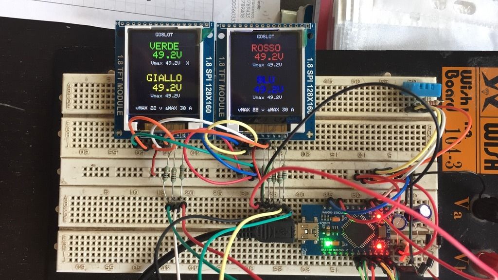

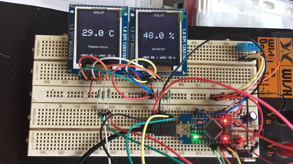

Buongiorno a tutti,
volevo chiedervi dei consigli per fare con Arduino un misuratore con visualizzatore.
Vi spiego meglio il mio problema:
- Abbiamo una pista di macchinine Slot con 4 corsie e vogliamo monitorare il voltaggio di picco, siccome la regola è che non si possono usare più volt di quelli forniti dall'alimentatore e qualcuno ha fatto il furbetto. Naturalmente siccome le macchine sono molto veloci, non è possibile monitorare ad occhio il picco, ma questo verrà salvato e scritto a parte rispetto al voltaggio attuale.
- Sarebbe interessante anche fare una piccola "telemetria" considerando anche l'assorbimento di corrente dei motori, salvandola da qualche parte.
- Manca anche un sistema per contare quante volte una macchina è uscita di pista e in caso quanto tempo ha perso.
- Una cosa importante per il tempo, nella nostra pista in legno, è la temperatura e l'umidità dell'ambiente e sarebbe interessante monitorarlo o semplicemente avere un termometro a portata di mano, cosa che attualmente non c'è e che avendo un Arduino da installare si potrebbe fare semplicemente con un LM35 (umidità non saprei come ma credo ci siano i misuratori che fanno temperatura e umidità assimee ma non ne ho mai usati).
- Infine sarebbe bello avere uno speed trap alla fine del rettilineo, il che significherebbe avere due sensori a infrarossi per ogni corsia, sistemati ad una distanza ben specifica.
Il sistema di cronometraggio della pista è l'IST, per chi conosce il mondo delle Slot.
Quello che più mi interessa attualmente è fare il monitoraggio della tensione, della corrente e la continuità. Per farlo avrei bisogno di un'entrata analogica per ogni pista, collegata ad un partitore di tensione opportuno siccome la pista viaggia a 12v, ma questo significherebbe già 4 entrate analogiche occupate. Per il monitoraggio della corrente invece? Come potrei fare? Non esiste qualcosa che possa fare l'uno e l'altro facendomi guadagnare porte? Ho letto di un acs758, ma non ho capito se misura contemporaneamente sia la tensione che la corrente e come faccia a farlo. Mentre per la continuità non saprei proprio.
Ringrazio tutti per le risposte.
Riccardo

Tensione e corrente richiedono due misure diverse, la prima è in parallelo, la seconda in serie, non è possibile misurare la tensione applicata alla pista partendo dalla sola misura in corrente, idem al contrario per la corrente.
Se devi monitorare tensione e corrente di quattro tracce hai bisogno di otto ingressi analogici, di conseguenza non puoi usare una UNO, ti serve una MEGA2560.
L'ACS758 è un sensore per alte correnti, fondo scala minimo 50A, decisamente esagerato per l'uso con auto slot dove anche prendendo in considerazione la corrente di spunto difficilmente si va oltre i 10A.
Con solo l'ACS758, o altri sensori corrente con fondo scala minore, non puoi misurare la tensione applicata alla traccia sotto esame.

Si ma se ho l'auto ferma ho 0 tensione e 0 assorbimento, quando "frena" il motore si comporta da generatore perché è in corto circuito. Ho bisogno di chiarirmi un po' le idee.
Title: Re: Misuratore Ampere / Volt / Continuità per pista Slot
Post by: astrobeed on Aug 17, 2017, 11:06 am
Non so come funziona la frenata sulle slot car, però troverei logico che sia realizzata con due modalità, frenatura elettrica tramite un carico variabile applicato alla pista, p.e. una resistenza di potenza, in modo sfruttare il freno motore dovuto alla generazione di energia elettrica, con segno opposto, da parte del motore quando gira senza alimentazione, e un sistema di alimentazione con polarità inversa per frenate con molta forza.
Se devi verificare la presenza dell'auto sulla pista hai un solo modo semplice per farlo, la tensione minima applicata alla pista deve essere almeno di qualche decimo di Volt, in questo modo se l'auto è presente ci sarà comunque un leggero assorbimento di corrente, bastano 20-30 mA, non sufficiente per far girare il motore, ma sufficiente per confermare la presenza dell'auto sulla traccia.

Come schermo OLED sufficientemente grande cosa posso usare? Non ne ho mai usati e non so cosa offre internet.

Post by: ricki158 on Feb 02, 2018, 06:49 pm
Buongiorno a tutti,
alla fine ho preso l'hardware che mi deve ancora arrivare dalla Cina.
La scelta per il momento, per quello che serve a noi con maggiore celerità, è ricaduta su due display 1.8" TFT con connessione SPI ed un Arduino Pro Micro Clone.
Display:
https://www.ebay.it/itm/1-8-Inch-TFT-LCD-Touch-Panel-Board-Display-Module-For-Arduino-UNO-MEGA-Nano-HOT/311967275698?ssPageName=STRK%3AMEBIDX%3AIT&_trksid=p2057872.m2749.l2649
Arduino Pro Micro:
https://www.ebay.it/itm/Pro-Micro-5V-16MHz-ATmega32U4-Replace-ATmega328-Arduino-Pro-Mini/122745843861?ssPageName=STRK%3AMEBIDX%3AIT&_trksid=p2057872.m2749.l2649
Innanzitutto non ho mai fatto un collegamento con lo standard SPI.
Questo è il pettine della breakout board dei due display:
Nell'ordine abbiamo:
1 GND
2 VCC
3 NC
4 NC
5 NC
6 RESET
7 A0
8 SDA
9 SCK
10 CS
11 SCH (?)
12 MISO
13 MOSI
14 SD_CS
15 LED+
16 LED-
Allora, la mia domanda iniziale è:
- Basta un Arduino Pro Micro per pilotare due display? Io ero rimasto che il display veniva pilotato via SPI ma siccome c'è anche la memoria SD non ci sto capendo molto. In ogni caso come devo fare i collegamenti? Quei due pin SCK e SDA ricordano molto un i2c ...
- Nell'inserzione dice touch display. Siccome ne so veramente pochissimo, è veramente touchscreen? In tal caso eliminerei due pulsanti che devo mettere assolutamente per selezionare una delle 4 piste e azzerare eventualmente i valori.
Innanzitutto queste due domande.
Intanto spiego cosa andrò a fare: ho un alimentatore che alimenta 4 postazioni con 12v, la GND è su una delle due "trecce" della corsia, le 4 corsie hanno la GND in comune. Nelle postazioni i concorrenti inseriscono il proprio regolatore (presa BiTicino MAGIC 3 poli, +, - REG) con il quale regolano la velocità e la frenata delle macchine. Noi vogliamo andare a monitorare la tensione in pista dei concorrenti, salvando il picco massimo, per essere sicuri che non ci sia nessuno che bara. (dal momento che per regolamento nessuno può fornire alla macchina una tensione maggiore rispetto a quella fornita dall'alimentatore)
Devo fare dunque una misurazione del voltaggio tra la GND dell'alimentatore e il positivo della pista. (alcune piste invece hanno un alimentatore per ogni corsia, ma il GND comune... in pratica non cambia nulla siccome hanno in comune la GND) Quindi per ogni positivo delle corsie metto verso GND una resistenza / fusibile da 1 Ohm 1/4 W per proteggere qualsiasi cosa possa accadere sulla pista, poi faccio un partitore di tensione con resistenza di "precisione" da 680 k Ohm 1/4 W e verso massa un trimmer multigiro da 200 k Ohm, prelevo dunque la tensione tra la resistenza e il trimmer e metto verso massa in anti parallelo un diodo da 5.1 v per sicurezza verso l'entrata di Arduino. E' un Arduino Pro Micro, quindi funziona a 5 v con regolatore di tensione interno.
Per quanto riguarda l'alimentazione di Arduino e dei display, 220v CA, un piccolo trasformatore a 12 v CC, per Arduino Pro Micro visto che ha l'alimentatore interno non c'è problema, per i display metterò un LM7805 in package TO220 con un paio di condensatori in entrata e in uscita da 100 nF e un paio di condensatori più grossi elettrolitici sempre in entrata in uscita, sempre tra entrata / uscita e massa. Naturalmente le masse di alimentazione e della pista per le misure vanno separate.
Detto ciò e tralasciato per il momento il discorso sulla connessione con i display (e il codice da scrivere che ancora devo studiare visto che, e lo ripeto per l'ennesima volta, non ho mai lavorato con questi display), veniamo al codice semplice semplice per intanto effettuare le misurazioni.
** il primo pezzo di codice arriverà fra qualche giorno **

Post by: ricki158 on Feb 05, 2018, 08:25 pm
Allora, per quanto riguarda i collegamenti:
I due display devono avere in comune il "Clock" e il "MOSI" dell'SPI, perché la comunicazione è unidirezionale verso i display. Quello che cambia sono i pin CS, A0 e RESET che devono essere specifici dei due display. Quindi in pratica per pilotarne due mi bastano 2 + 3 + 3 = 8 pin.
Quindi sostanzialmente devo collegare ad Arduino i pin 8 e 9 (SDA e SCK) dei display e i pin 10, 7 e 6 (CS, A0, RESET) di ogni display. Questo a seguito di quello che ho visto fare per la libreria di Adafruit per la gestione del chip ST7735.
Per quanto riguarda il codice, ho trovato qualcosa in internet di già pronto, però volevo fare (di testa mia) una funzione, che però alla fine ricalca perfettamente quella che ho trovato in un sito: in poche parole vado a fare una misurazione con salvataggio in un array.
Code: [Select]
#define sclk 13               /* clock della comunicazione SPI, in comune */
#define mosi 11               /* comunicazione unidirezionale master -> slave, in comune */
#define cs1 10                /* selezione dello slave 1, primo display */
#define rs1 9                 /* , primo display */
#define rst1 8                /* reset dello slave 1, primo display */
#define cs2 7                 /* selezione dello slave 2, secondo display */
#define rs2 6                 /* , secondo display */
#define rst2 5                /* reset dello slave 2, secondo display */
#include <SPI.h>              /* libreria per comunicazione SPI */
#include <Adafruit_GFX.h>     /* libreria grafica di Adafruit */
#include <Adafruit_ST7735.h>  /* libreria per il chip ST7735 di gestione del display */
Adafruit_ST7735 display1 = Adafruit_ST7735(cs1, rs1, rst1);   /* creazione oggetto display1 per la libreria Adafruit di gestione del chip del display */
Adafruit_ST7735 display2 = Adafruit_ST7735(cs2, rs2, rst2);   /* creazione oggetto display2 per la libreria Adafruit di gestione del chip del display */
#define VREF  5.0             /* calibrazione della tensione di riferimento delle misure */
#define nCanali  4            /* numero dei canali da leggere */
#define nCampioni  128        /* numero dei campionamenti per leggere una media */
/* siccome Arduino legge in entrata al massimo 5 v, devo dividere con un partitore di tensione la Vin. Per fare ciò utilizzo una Ra = 680 k Ohm e una Rb = trimmer 200 k Ohm. */
/* il valore dei seguenti div sarà dato da Vin(max) / 5 . Vin(max) viene calcolata con 5 / (Rb / (Ra + Rb)). Quindi div = (Ra + Rb) / Rb. Ma siccome Ra è fisso, basta inserire il valore di Rb */
int Ra1 = 680000;             /* valore in Ohm di Ra1 */
int Rb1 = 200000;             /* valore in Ohm di Rb1 */
int Ra2 = 680000;             /* valore in Ohm di Ra2 */
int Rb2 = 200000;             /* valore in Ohm di Rb2 */
int Ra3 = 680000;             /* valore in Ohm di Ra3 */
int Rb3 = 200000;             /* valore in Ohm di Rb3 */
int Ra4 = 680000;             /* valore in Ohm di Ra4 */
int Rb4 = 200000;             /* valore in Ohm di Rb4 */
int divisore[4] = {((Ra1 + Rb1) / Rb1), ((Ra2 + Rb2) / Rb2), ((Ra3 + Rb3) / Rb3), ((Ra4 + Rb4) / Rb4)};   /* array di valori fissi dati dalle resistenze di ogni canale */
int misura[4] = {0, 0, 0, 0};                     /* array di valori delle misure digitali sui vari canali */
int Vmisura[4] = {0.00, 0.00, 0.00, 0.00};        /* array di valori delle misure delle tensioni sui vari canali in riferimento a VREF */
int Vmax[4] = {0.00, 0.00, 0.00, 0.00};           /* array di valori delle misure delle tensioni massime sui vari canali in riferimento a VREF */
int Vmin[4] = {100.00, 100.00, 100.00, 100.00};   /* array di valori delle misure delle tensioni minime sui vari canali in riferimento a VREF */
byte contCampioni = 0;        /* contatore dei campionamenti  */
byte contGenerale = 0;        /* contatore generale per cambiare di volta in volta la lettura e la scrittura nell'array corrispondente */
void lettura(){
  while (contCampioni < nCampioni) {    /* finché il contatore dei campionamenti è inferiore al numero dei campionamenti voluti */
    for (contGenerale = 0; contGenerale < nCanali; contGenerale++) {    /* varia contGenerale da 0 al numero dei canali */
      misura[contGenerale] += analogRead(A0 + contGenerale);    /* salva nell'array misura i valori dei canali in digitale */
    contCampioni++;           /* aggiungi un "passo" al contatore dei campionamenti */
    delay(0);                 /* tempo nel quale aspetto */
void maxmin(){
  for (contGenerale = 0; contGenerale < nCanali; contGenerale++) {   /*  */
    Vmisura[contGenerale] = ((misura[contGenerale]>>7) * VREF) / 1024.0;    /*  */
    if(Vmisura[contGenerale] > Vmax[contGenerale]){                 /*  */
      Vmax[contGenerale] = Vmisura[contGenerale];                   /*  */
    if(Vmisura[contGenerale] < Vmin[contGenerale]){                 /*  */
      Vmin[contGenerale] = Vmisura[contGenerale];                   /*  */
Una delle cose che non capisco è l'uso dei campionamenti. Cioè il ciclo while mi fa continuare fino a che non arrivo al 128° passo. Poi? Che senso ha? (Per inciso la mia funzione è praticamente identica, c'è solo il ciclo while in più). Dopodiché anziché il ciclo while non posso usare un semplice millis() con il quale ciclo tutte le funzioni che mi interessano? Infine dovrò fare una funzione di reset maxmin collegata a due pulsanti, in maniera che uno gestisca l'avanzamento del contatore dell'array e l'altro, quando premuto, azzera quel tale oggetto presente nell'array.
Post by: Standardoil on Feb 06, 2018, 06:42 pm
Alcune non chiare cose: come hai calcolato il divisore di tensione? Mi sembra sbagliato.
Tutte le misure intere? Sei sicuro?
 Perché tenere traccia del minimo? Sarà zero, per auto ferma o frenata in corto circuito, è  inutile da memorizzare
Il riferimento di tensione difficile che sia costante, conviene magari prevedere un riferimento esterno oppure una funzione di taratura, dove fai leggere ad ogni canale la piena tensione delalimentatore e la usi per autotarare i rapporti dei partitori
Invece per rispondere alla tua domanda,  Perché  128 letture?
Chi ha scritto aveva idee strane, la somma di 128 letture di un intero potrebbe superare (e probabile lo farà ) la capacità  di un intero, mandando a quel paese i calcoli.
Ho letto che in passato hai già fatto qualcosa con gli ingressi analogici, parti da quello che sai tu, non copiare a muzzo

Post by: ricki158 on Mar 27, 2018, 11:46 am
Buongiorno a tutti, torno sul topic dopo un pezzo che non scrivevo nulla.
Sto ancora aspettando i display dalla Cina, intanto però è arrivato l'Arduino Pro Micro di concorrenza.
Subito una domanda: come lo alimento? Vedo sullo schema che c'è un ponte fra "valle" e "monte" del regolatore di tensione. Chiudendo il ponte il microprocessore e tutte le uscite sono alimentate a 5 volt, mentre lasciandolo aperto viene alimentato a 3.3 volt. I 5 volt però provengono dalla presina USB che non mi piace, io vorrei un'alimentazione dedicata senza tenere collegata la USB e in caso collegarmi con il PC per fare degli aggiustaggi nel software.
In pratica mi dovrei fare un circuito di regolazione della tensione da 12 Volt (trasformatore esterno dalla 220 di rete) a 5 Volt con un semplice LM7805 e poi portare il positivo al VCC sul pin 4.
Ho capito che posso gestire due display diversi tramite SPI, due pin di reset, due pin cs, due pin rs, un pin per il clock e uno mosi, in tutto fanno 8 pin. Però dovrò scoprire come funzionano i pin dei display.
Per il codice, l'ho rifatto con le mie idee, non so se sia corretto e spero si capisca "fra le righe" che cosa voglio fare:
Code: [Select]
Post by: ricki158 on Mar 27, 2018, 12:12 pm
In pratica, i pin dei display dovrò provarli per vedere le connessioni da fare.
Ho il dubbio sull'alimentazione dell'Arduino.
Non sono sicuro che le funzioni di acquisizione siano corrette: l'idea è di acquisire 32 valori e farne la media. Tutto mantenendomi in digitale. Solo nel momento in cui ho bisogno di un valore da stampare vado a convertire in analogico e poi solo nel momento in cui devo stampare fisicamente sullo schermo moltiplico il valore analogico per il proprio coefficiente.
Ho qualche problema sul capire i tipi di variabili da usare:
- ho degli array formati da 4 elementi che vanno da 0 a 1023;
- ho degli array formati da 4 elementi che vanno da 0 a 5 volt con 2 cifre dopo la virgola;
- ho un array formato da 4 elementi che saranno costanti ma composti da un numero con virgola attorno ai 4,4;
- i valori delle resistenze potrei inserirli come #define, non ha senso dichiararli come variabili. idem l'array precedente;
- Vref c'è modo di controllarlo automaticamente e internamente all'Arduino oppure devo fare una misura e inserirlo a mano? Questo perché se lo facesse automaticamente non avrei problemi dovuti a qualsiasi tipo di fluttuazione e la misura finale non sarebbe affetta da quel errore;
- ho cercato di essere il più "generico" possibile, così da riusare la stessa funzione soltanto cambiando la variabile in ingresso, ma è giusto quello che ho scritto? Si poteva fare meglio?
In realtà non so nemmeno se questo codice funziona, la pista non è a casa mia e dobbiamo trovare una sera per tirare i cavi e fare un bel lavoro con un bel connettore, quindi sostanzialmente sto lavorando alla "cieca" senza poter provare sul campo il codice.

Bastava avere il tempo per fare qualche prova:
per l'alimentazione era come dicevo io, 7805 esterno con qualche condensatore, positivo al VCC, negativo a GND. Nessun tipo di diodo, nessun ponte sulla scheda. L'USB continua a funzionare anche con l'alimentazione esterna collegata.
Per quanto riguarda il richiamo dei pin, bisogna seguire i numeri azzurri come numerazione, oppure i nomi analogici verdi.
Chiarito questo punto ho sistemato il codice. Volevo chiedere se è corretto e se devo inserire qualche return.
Grazie mille buona giornata e buona Pasqua.
Post by: ricki158 on Apr 07, 2018, 02:52 am
Allego l'ultima versione dello sketch.
Ho sistemato le funzioni con il ciclo for che non potevano funzionare, ho sistemato la funzione per selezionare e cancellare il massimo, ho aggiunto dei temporizzatori con millis() per temporizzare la lettura dei tasti e per temporizzare il refresh dei due display. Ho aggiunto un segno vicino alla stampa del valore del massimo sui display per sapere quale valore è selezionato e pronto per essere cancellato.
Mi sono accorto però che la velocità di stampa sui display è abbastanza lenta, infatti se notate ho tenuto le funzioni di stampa commentate poiché volevo avere una certa velocità nella scrittura seriale per monitorare i valori che mi servono. Non mi sono ancora arrivati i display e per questo motivo non posso provare subito.
Voi notate qualche errore? Qualche miglioria che posso fare?

Mi sono arrivati i display ed ho avuto modo solo ora di provarli.
Devo intanto fare una considerazione: non posso mettere il MOSI e il SCLK dove mi pare ma devo seguire i pin di Arduino. Quindi i pin 16 MOSI e 15 SCLK (scheda Arduino Pro Micro che l'equivalente della scheda Arduino Micro).
Per quanto riguarda i display, funzionano ma uno ha delle righe verticali colorate e i colori sono poco forti. In più "vibra".  Quando però carico lo sketch smette di vibrare e si vede normalmente. L'ho già bruciato? Credo di aver fatto un corto per sbaglio.
Post by: ricki158 on May 07, 2018, 01:09 am
Aggiornamento:
Arduino alimentato tramite USB del PC --> uno schermo ha le righe, l'altro perfetto
Arduino alimentato tramite 7805 esterno come schema elettrico --> entrambi gli schermi hanno le righe
Arduino alimentato tramite USB di una batteria tampone per cellulare --> entrambi gli schermi sono perfetti
Inoltre quando ho alimentato tutto il circuito dall'esterno con un alimentatore regolabile in tensione e corrente, quindi dando 12 v al 7805, ho notato che c'era un assorbimento di circa 400 mA e il regolatore di tensione scaldava parecchio.

Post by: ricki158 on May 12, 2018, 12:13 am
Questo il problema che dicevo:
Questo è alimentato con la batteria tampone esterna a 5 v, quindi USB e alimentatore interno di Arduino Pro Micro, quindi 3.3 v
(http://s63.photobucket.com/user/Riccardo_Tj_Pich/media/Elettronica/Voltmetro%20Pista%20Slot/CECF1061-38D5-43C5-9BC6-894526EDE520_zpsda5dh63g.jpg.html)
Questa foto invece è alimentato dal PC a 5 v, quindi USB, alimentatore interno di Arduino e uscita a 3.3v
(http://s63.photobucket.com/user/Riccardo_Tj_Pich/media/Elettronica/Voltmetro%20Pista%20Slot/C9DDF93E-CDF0-49D5-9173-3C2E4246EF9C_zpsmlbowlml.jpg.html)
Se invece alimento esternamente un LM7805 con 12 v, alimento quindi la scheda e tutto il resto a 5 v, entrambi i display mi fanno le righe verticali. I display, dalla descrizione su eBay e dai componenti presenti sulle shield dei display, sembrano avere un alimentatore interno così da poter alimentare tutto a 5 v anziché 3.3 v, per cui forse non gli sto dando troppa tensione.
Voi cosa ne pensate?

Seguendo il datasheet allegato (è il datasheet solo del display, non del modulo completo) si legge che il Vled è di 3.2 v mentre Iled è 30 mA.
Considerando che alimento a 5 v ed ho due schermi in parallelo, mi serve una resistenza per limitare la corrente a 60 mA.
(5 v - 3.2 v) / 0.060 A = 30 Ohm, utilizzo una resistenza da 32 Ohm.
Inoltre la resistenza deve dissipare P = V x I, cioè (5 v - 3.2 v) x 0.060 = 0.108 W che è comunque minore di 1/4 W, per cui posso usare una resistenza normalissima. Quando ho tempo provo a ricablare tutto sulla breadboard e inserirci una resistenza in serie all'alimentazione dei display, per provare a risolvere il problema delle righe verticali.
Mi sembra però strano poiché dovrebbe esserci comunque un regolatore interno al modulo dei display per abbassare la tensione di alimentazione da 5 v a 3.3 v, sennò brucerei tutto.
Inoltre se alimento la scheda Arduino con l'USB (quindi alimento a 5 v e l'alimentatore interno alla scheda abbassa a 3.3 v tutte le uscite, il processore e anche i display) collegandola al PC uno dei due schermi mi fa le righe, mentre se alimento con una batteria tampone per cellulare entrambi gli schermi sono perfetti.
Non mi so spiegare questo problema se non con un problema di corrente non limitata, per questo motivo pensavo di inserire la resistenza.

Post by: MightyPegas on May 14, 2018, 09:04 pm
Che vuoi dire con "Questo è alimentato con la batteria tampone esterna a 5 v, quindi USB"? Lo alimenti sia con la batteria che con l'USB o che altro?
E con "alimento quindi la scheda e tutto il resto a 5 v" invece? Non manderai mica i display a 5V vero?
dai doc che hai allegato in un altro msg risulta che sia la logica e l'I/O che i led vanno a 3.3V (come la stragrande maggioranza di questi display).
Se hai il Pro Micro a 5V 16MHz inoltre dovrai usare un adattatore di livello 5V->3.3V per comunicare con il display, o usare un partitore resistivo per abbassare il livello dei segnali da Arduino al display...
Con il 7805 senza dissipatore devi stare un po' attento... E' vero che può operare fino a 150° ma se si tiene più basso è meglio assai :) Inoltre come dici in un altro post stai intorno ai 400mA e calcolando che in input hai 12V stai dissipando quasi 3W...
Io ci vedrei meglio un convertitore DC/DC, più efficiente e non scalda... Magari 2, uno per i 5V ed uno per i 3.3V...
Massimo

Allora, mi spiego meglio.
Intanto Arduino Pro Micro non esiste, è una versione cinese.
Se alimento Arduino Pro Micro tramite porta USB, la tensione mi entra nell'alimentatore interno della scheda che la porta a 3.3 v, tutte le uscite sono a 3.3 v e la MCU non gira a 16 MHz ma a 8 MHz.
Io ho provato a collegare entrambi i display, alimentando la scheda Arduino Pro Micro tramite USB prima con il computer, ritrovandomi con uno schermo a righe verticali e l'altro perfetto, poi con una batteria tampone per cellulare, ritrovandomi con entrambi gli schermi perfetti.
Il mio progetto invece prevede di alimentare tutto a 5 v applicando i 5 v in uscita da un LM7805 al pin "VCC" della scheda Arduino Pro Micro, tenendo le uscite a 5 v e la MCU a 16 MHz. Facendo così ho registrato un assorbimento di 400 mA, LM7805 che scaldava molto ed entrambi gli schermi con le righe verticali.
Ma questo è comprensibile se lo schermo è fatto per 3.3 v anziché 5 v.
Quello che non capisco è che se lo faccio alimentare dalla scheda Arduino Pro Micro che mi dovrebbe far uscire già 3.3 v, a seconda della sorgente a monte del regolatore entrambi i display funzionano nella maniera corretta oppure solamente uno ha problemi.
Questo è il retro del modulo:
(http://s63.photobucket.com/user/Riccardo_Tj_Pich/media/Elettronica/Voltmetro%20Pista%20Slot/AF038980-9491-4F01-9629-8312096F3029_zpsubh9twed.jpg.html)

Post by: ricki158 on May 27, 2018, 09:30 pm
Oggi ho provato e funziona tutto.
Ho messo 4 diodi tra il 12 v e il LM7805 ma in entrata al 7805 mi ritrovo 9.8 v e il 7805 si scalda fino a 74 gradi. Tutto il circuito consuma 170 mA.
Pensavo allora di fare in questa maniera: mi serve una bella resistenza e un diodo in serie. La resistenza sarà (12 - 0.7 - 5) / 0.2 = 31.5 Ohm, diciamo 29 Ohm, la prendo da 1 W. A questo punto dovrei trovarmi poco più di 6 v in entrata al LM7805 e dovrebbe andar bene.
I display funzionano ma sembrano lenti nell'aggiornamento.
Se definisco l'oggetto display con la notazione corta (senza dichiarare i pin sckl e mosi) il display sembra essere più veloce.
Infine gli ampere vengono stampati con una A in più. Questo non mi era mai successo prima.
(http://s63.photobucket.com/user/Riccardo_Tj_Pich/media/Elettronica/Voltmetro%20Pista%20Slot/FFCBB388-E16E-4916-B063-0657857FB4A9_zpsz9njgpad.jpg.html)
(http://s63.photobucket.com/user/Riccardo_Tj_Pich/media/Elettronica/Voltmetro%20Pista%20Slot/B88D7247-054E-4A5A-9CB1-8EC41BA29183_zpsbiks8k1g.jpg.html)
(http://s63.photobucket.com/user/Riccardo_Tj_Pich/media/Elettronica/Voltmetro%20Pista%20Slot/53EAC404-E178-4EC9-9FE7-3150810266BC_zpsurt56yd7.jpg.html)
(http://s63.photobucket.com/user/Riccardo_Tj_Pich/media/Elettronica/Voltmetro%20Pista%20Slot/9B91F283-797C-4857-84A5-4C7ADC4C0061_zpsh2obayhe.jpg.html)
Il problema comunque era perché avevo collegato in maniera sbagliata i pin.
Adesso vorrei provare i due pulsanti, rifacendo lo schema elettrico, per provare il codice.
Inoltre mi piacerebbe trovare le misure della scheda (vorrei evitare di prenderle io per evitare errori) così da poter cominciare a disegnare il pannello in alluminio.

Post by: ricki158 on Jun 18, 2018, 05:10 pm
Qua comunque metto il video delle prove.
https://youtu.be/3GB7U7DbHMM (https://youtu.be/3GB7U7DbHMM)
Non so se hai mai visto questo video, ma come puoi ben notare ho i due display (che ho capito come usare e che circuito fare SPORCANDOMI LE MANI E FACENDO PROVE, PROVE NELLE QUALI NE HO BRUCIATI DUE) ho i due pulsanti e tutto sembra funzionare correttamente, tranne la temporizzazione per quel che riguarda la tastiera e i display (secondo me).
Non ho mai programmato seriamente in vita mia e queste sono le mie prime esperienze. Non mi sembra di essermi tirato indietro davanti alle prove, prove anche stupide (vedi i diodi o la resistenza) che comunque mi sono servite a capire in futuro quali strade sono migliori di altre. Quello che attualmente non riesco a provare sono le misurazioni che devo fare in loco, dal momento che VOGLIO FINIRE LA PARTE SOFTWARE DI GESTIONE DEI DISPLAY E DELLE SCHERMATE, anche perché vorrei finire prima un problema e poi vedere che cosa succede con le misurazioni.
L'ultimo sketch del video lo allego a questo post.
Dal momento che, come ho già spiegato, non ho mai programmato pesantemente e alcune cose non mi sono chiare, potresti spiegarmi che cosa sto sbagliando, anziché dirmi che non mi brucio abbastanza le dita? Non chiedo la pappa pronta, chiedo soltanto di capire quali sono i miei errori e magari se mi fai capire come risolverli.
Se fossi nato "imparato" non credo avrei aperto un topic su questo forum...
Per quanto riguarda la "paralisi", beh si. Dal momento che non so come proseguire sulla gestione dei display, sono andato avanti con i lavori sulla pista per raccogliere i dati. Mi sono accorto del problema sul sensore di corrente ed ho chiesto aiuto, probabilmente non ricordandomi di che cosa si parlava nelle pagine precedenti. Ad ogni modo sto cercando di utilizzare questo topic come un diario per ricordarmi ogni cosa che ho fatto e ogni idea alternativa che potrei aver utilizzato per fare la stessa cosa. Ricordavo gli ACS758 ma non mi ricordavo di averne visti con basetta (molto più semplice per l'installazione) e cercavo qualcosa.

Buongiorno!
Dopo aver risolto la questione del pulsante ho cominciato ad affrontare il problema refresh del display.
Ho letto qualcosina sul web anche, il problema è pulire il display ogni volta che qualche pixel cambia.
Ho cominciato intanto a dividere le cose da stampare sul display non come singola schermata (per esempio per la modalità 0 voglio vedere le tensioni, modalità 1 voglio vedere le correnti, modalità 2 gli errori, modalità 3 temperatura e umidità) ma le ho divise per "refresh". Per esempio non serve stampare ogni volta la schermata completa ma posso chiamare una singola funzione che stampa il nome delle piste, che rimangono "stazionarie" nelle prime 3 modalità. In questo modo ho ridotto il tempo di refresh del display, ma non sono ancora abbastanza veloce.
Ho poi pensato a togliere lo sfondo quando chiamavo la funzione per cambiare il colore del testo, in questo modo vado a scrivere solo i pixel del testo e non il "rettangolo" composto dal testo e dallo sfondo.
Per ogni funzione che scrive quello che voglio ho fatto una funzione gemella che scrive lo stesso testo ma in nero, colore dello sfondo. In questo modo cancello le scritte e cambio solo i pixel che mi servono, velocizzando tutto.
Mi restano da sistemare alcune parti fisse che devo cancellare soltanto quando cambio da un modo all'altro, con l'utilizzo di una flag, quindi cancellando una sola volta ed evitando un refresh continuo della funzione che cancella la stringa.
Il problema che credo avrò sarà quello relativo alle parti che per forza di cose devono aggiornarsi continuamente, ovvero i valori stampati degli array delle tensioni ecc ecc. Ho paura che mi rallentino non poso il refresh del display. Devo provare.
Il problema del refresh del display non è tanto il refresh in sè, piuttosto è che mi forza la velocità di clock delle operazioni. Per esempio in questo modo non riesco a comunicare attraverso la libreria DHT11 con il modulo e non ottengo dei valori corretti per avere una lettura di temperatura e umidità. Probabilmente se non risolvo questo problema poi me lo porto avanti non solo per il DHT11 ma anche per l'interrogazione ai due moduli ADC per tensioni e correnti, quindi sostanzialmente non potrò leggere nulla.
Io intanto nel frattempo continuo a dividere attraverso l'uso di funzioni le cose che voglio stampare, in maniera da cancellare il meno possibile dal display e renderlo veloce.
Un'altra cosa che non funziona come mi sarei immaginato è la funzione che mi scrive una X accanto al valore del massimo che seleziono attraverso la pressione normale del tasto select e con la variabile varSEL. Sulla stampa seriale vedo correttamente il numero della varSEL, ma stampando mi compaiono tutte le X.

Allego un video per far vedere a che punto sono arrivato. Il codice lo condivido più tardi quando avrò finito di "dividere" le cose da stampare.
https://youtu.be/YMcqZVPqlds

Post by: ricki158 on Jun 26, 2018, 08:29 pm
Come promesso inserisco l'ultima versione del software, ottimizzata nei caratteri per cercare di avere una buona velocità.
Allego anche video. Adesso sono riuscito a far funzionare tutto tranne il fatto che abbia un refresh lento.
https://www.youtube.com/watch?v=cdS7R4X_ztg (https://www.youtube.com/watch?v=cdS7R4X_ztg)

Post by: ricki158 on Jun 27, 2018, 11:06 am
Si, flashano esattamente come si vede anche ad occhio nudo, non è un effetto della camera.
Ne ho messi due per diversi motivi: costi inferiori, divisione delle corsie, ma soprattutto avevo paura che soltanto con una Mega sarei potuto stare dietro ad un display più grande.
Siccome non ne sapevo granché sui display tft (e non è che nel frattempo sono diventato un'esponente di spicco in questo campo :D) ed ho chiesto anche qui sul forum che cosa era meglio usare non ricevendo risposte, ho fatto questa scelta vedendo un po' in giro che cosa si utilizza.

E' decisamente meglio che con i flash neri :D
Pero' prova a cambiare l'ordine di invio dei comandi, per ridurre ancora di piu il tempo morto (tu nel tuo sketch prima scrivi in nero entrambi i display, poi fai alcune altre operazioni, poi scrivi in bianco entrambi i display ... con un solo numero probabilmente non si nota molto, ma se dovessi aggiornare piu roba, tutte le operazioni che fai fra le scritture in nero e le riscritture in bianco ti allungherebbero il tempo in cui rimane il nero, rendendo piu evidenti i flash ed i cambiamenti di cifra ...
vorrei provare a scriverti una cosa in due modi diversi per farti provare se ne hai voglia, ma mi serve sapere su quel display quanti caratteri ci puoi far stare ... o per essere piu precisi, quanti pixel in altezza tiene via un carattere, e qual'e' nel setcursor l'asse verticale (immagino il secondo, 65, giusto ?)
Decisamente si :D Io ho messo così l'ordine dei comandi non so bene per quale motivo, ma mi sembrava giusto prima cancellare tutto del clock precedente, fare le operazioni e poi scrivere. Buono a sapersi anche questo, per ottimizzare tutto.
Quanti pixel in altezza non lo so, un po' perché i pixel sono piccoli, un po' perché non so se i pixel neri fanno parte della stringa oppure no.
setcursor(orizzontale, verticale);
128x160 pixel
Più tardi provo i due sketch
EDIT:
Primo sketch (peggiore):
https://youtu.be/az7yQFbsLJ8 (https://youtu.be/az7yQFbsLJ8)
Secondo sketch (migliore):
https://youtu.be/_7M9ueu6YLw (https://youtu.be/_7M9ueu6YLw)

Post by: ricki158 on Jul 07, 2018, 08:22 pm
Appena possibile provo. Però credo anche io che sono arrivato alla frutta in quanto a ottimizzazione. Si beh potrei riscrivere anche i 4 valori soltanto se vengono aggiornati rispetto al precedente... ma siccome varieranno sempre secondo me non ha molto senso.
Quello che mi preoccupa invece è la sincronizzazione con altre impostazioni, vedi per esempio la libreria che mi legge il DHT11. Non riesco proprio a leggere la temperatura!
Ho già provato a inserire tutto questo codice di gestione display all'interno del programma completo con le letture... il risultato non è compatibile con dei tempi buoni, ma qua ci sono le funzioni di acquisizione che mi rallentano il tutto. Ma di questo ne parleremo quando sarà risolto il capitolo display e sensore DHT11.
Nel frattempo provo quello che dici tu e vediamo.
Post by: ricki158 on Jul 08, 2018, 05:55 pm
In questi giorni è venuto un temporale con fulmini molto vicini e mi sono reso conto che l'alimentatore a 12 v che utilizzavo per fare le prove è saltato. Per fare le prove però tenevo sempre il connettore a coccodrillo collegato al negativo, collegando il positivo al bisogno. Cambiato l'alimentatore il circuito ha ripreso a funzionare, solo che mi sono cambiati i valori di lettura per la "tastiera", cioè prima i due bottoni uno portava a 0 e l'altro portava a 127, con a vuoto 255. Adesso il tasto "medio" (che è il reset) mi porta i valori a 114, facendomi sudare freddo all'inizio per capire dove fosse l'errore. Può essere qualcosa di legato alla scarica atmosferica? Considerando che il "salvavita" (ovvero gli interruttori magnetotermici) sono giustamente saltati? Ad ogni modo amen.
Ho provato con la tua variante etem. Il flickering si è notevolmente ridotto! E devo dire di essere arrivato ad un risultato più che soddisfacente. La parte però relativa al DHT11 continua a non funzionare.
Io direi che dome display ci siamo.
https://youtu.be/ngYXfsU_UBM (https://youtu.be/ngYXfsU_UBM)

Adesso il problema per me è capire come mai non funziona il DHT11. Se chiamo la funzione singolarmente funziona però.
Code: [Select]
#include <dht11.h>                                    /* libreria per DHT11 */
#define DHT11Pin 14                                   /* input digitale sensore temperatura e umidità */
dht11 DHT11;                                          /* creazione oggetto DHT11 per la libreria DHT11 di gestione del sensore */
float hum = 0.0;                                      /* variabile a virgola mobile per l'umidità, valore in percentuale */
float temp = 0.0;                                     /* variabile a virgola mobile per la temperatura, valore in gradi centigradi */
float preHum = 0.0;                                   /*  */
float preTemp = 0.0;                                  /*  */
void meteo(){
  byte chk = DHT11.read(DHT11Pin);                    /* leggi il DHT11 dal pin */
  hum = DHT11.humidity;                               /* scrivi la variabile dalla funzione */
  temp = DHT11.temperature;                           /* scrivi la variabile dalla funzione */
Questo codice funziona perché l'avevo provato sul codice di test dell'acquisizione dei convertitori AD e mi segnava la temperatura e l'umidità corretti.
Credo sia un problema di sincronia con tutta la gestione dei display, però non so come sistemare il problema. La funzione che mi gestisce i pulsanti e il "long press" invece non ha problemi.
Vorrei sistemare questo prima di passare allo step successivo che sarà quello di inserire l'acquisizione.

Io sto utilizzando la libreria scritta da Adafruit: https://github.com/adafruit/DHT-sensor-library (https://github.com/adafruit/DHT-sensor-library)
Stampando CHK, quando funziona mi restituisce il valore 255, quando non funziona restituisce 254. Ora guardo un po' la libreria per capire cosa voglia dire.
Comunque mi sono reso conto che ogni cosa che stampo e ogni riferimento al display (per esempio le impostazioni in setup() per l'inizializzazione dei display e la funzione state() in loop() che gestisce le 4 modalità e cosa viene stampato sul display) non mi fa funzionare il DHT. Commentate quelle 6 righe in setup() e loop() non ho problemi.

Post by: ricki158 on Nov 06, 2018, 08:30 am
Adesso più che altro devo trovare come mai ci sono questi problemi di sincronia per far funzionare tutto.
Alla fine, come uno stupido, avevo un problema con le periferiche ADC1115 che erano girate al contrario e bloccavano il loop. Girandole nella maniera corretta però funziona comunque male. Com'è possibile che ci siano questi problemi passando da breadboard a basetta finale?
https://youtu.be/XPAlHw_fqUA (https://youtu.be/XPAlHw_fqUA)
Post by: MightyPegas on Nov 06, 2018, 03:23 pm
Bé, ma quante modifiche hai fatto sullo sketch?
Ti è rimasta una versione del programma di quando girava sulla breadboard?
Per il display, se puoi scambiare i connettori tra i due intanto puoi vedere se dipende dal display o da altro.
Se il problema si trasferisce da uno all'altro allora ricontrolla il collegamento dei segnali... Le piattine quando si saldano diventano delicate all'attaccatura sulla saldatura, si spezzano facilmente a causa delle piccole incisioni lasciate sui conduttori al momento della spellatura, e i connettori crimpati per le piattine non sono una certezza, può capitare un contatto difettoso...
Gli ADC1115 funzionano ancora entrambi?
Le sincronie se hai moduli o componenti che non rispondono correttamente è facile che vadano a pallino.

Post by: ricki158 on Nov 06, 2018, 04:04 pm
Lo sketch che girava su breadboard è quello attuale, solamente con i #define dei display cambiati e con l'aggiornamento della libreria degli ADC1115.
Gli ADC1115 funzionano entrambi.
Appena mi è possibile controllo i cavi variando i connettori.
