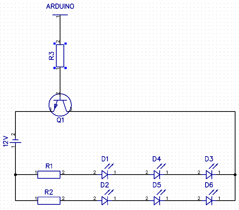

je vous met quelques schéma que j'ai fait

petites remarques sur ton schéma:
Il est difficile à lire.
Dans la mesure du possible:
- on met le GND en bas et le VCC en haut
- on met les entrés à gauche et les sorties à droite
Bien sur ce n'est pas toujours possible et ne faut pas que ça conduise à des croisements de fils inextricables. C'est une question de bon sens.

désoler pour le sens du schéma j'ai fait ce schéma hier
es ce que ceci est possible ?
combien faut il de résistance ?
pour rappel je doit faire tenir jusqu'à 18 led RGB sur du 12V 14A

je ne savait pas qu'il y avait des réglementation au niveau du schéma
Ce n'est pas une 'réglementation', c'est une préconisation (voire une habitude) qui rend le schéma plus lisible (pour la plupart des personnes).
le 78HC595 est un registre à décalage qui permet d'envoyer les données en série. Il peuvent être chainés donc avec le même nombre de sorties sur l'arduino tu peux peut comander un nombre théoriquement infini de sorties.
Pour les 3 leds RGB en parallèle il faut au minimum une résistance par couleur, mais il serait mieux d'avoir une résistance sur chaque couleur de chaque led.
Si les leds sont en parallèle, il faut les alimenter avec le 5V, en 12V la puissance dissipée serait trop importante.

j'ai fait 2 schéma un avec le max de led qui doivent s'allumer dans un groupe et l'autre avec le min de led qui doit s'allumer dans un groupe
18 leds :
6 leds :
