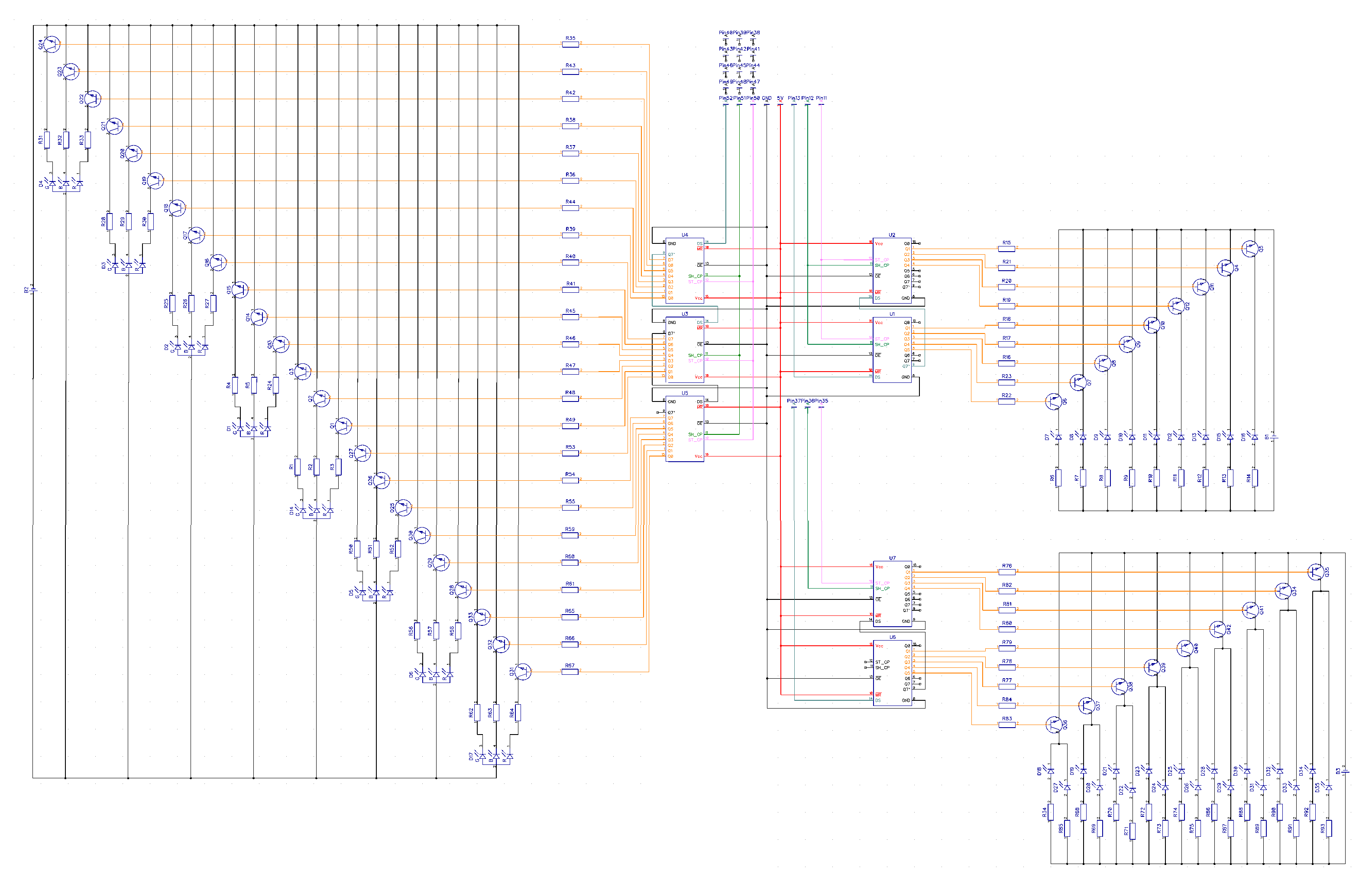

bon ça y est j'ai le schéma presque final (le moins est en haut et le plus en bas je sais c'est a l'envers)
(IMAGE EN 4K)
sur le schéma j'ai fait des groupe de 595 par fonction :
   - U1 et U2 pour le vortex utilisation de 3 pins
   - U3, U4 et U5 pour les chevrons (X5) utilisation de 15 pins
   - U6 et U7 pour le verrouillage des chevrons utilisation de 3 pins
il me reste a calculer les résistance
j'ai trouver cette formule sur le net : R = (voltage alim - voltage led) / 0.006
au final j'utilise que 21 pin sur 54 de l'arduino

DaFunkRobot
les leds sont alimenter via l'alim pc sur la branche 5V
specs de l'alim (étiquette) :
3.3V 18A MAX
5V 24A MAX
12V 14A MAX
donc je ne sais pas du tout ce que cela donne en réel

DaFunkRobot
petite question bête comment je défini l'ampérage de mon alim pour qu'elle donne 20 mA et non 24A ?
kamill
Bonjour,
24A c'est le courant maximum.
Si tu mets un led avec sa résistance qui consomme 20 mA, l'alim va fournir 20 mA, si tu mets 2 leds l'alim va fournir 40 mA ...
