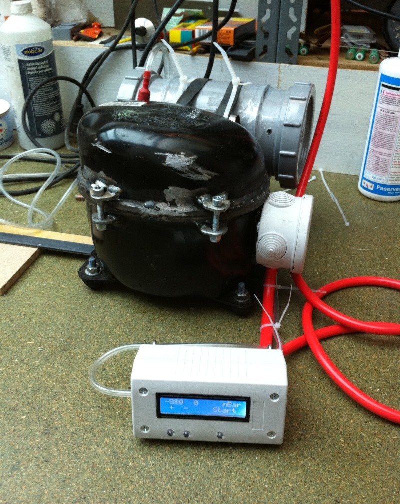

Voici la pompe à vide que j'ai fait avec un compresseur de réfrigérateur :

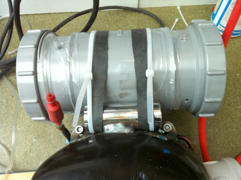

Comme je n'aime pas ce qui n'est pas démontable, je l'ai ouverte en coupant le couvercle au milieu de la soudure, j'ai fabriqué une gouttière en tôle, dans laquelle vient se loger un joint pour rendre le couvercle amovible.
Le filtre au charbon actif, permet de piéger les particules d'huiles qui s'échappent du compresseur :

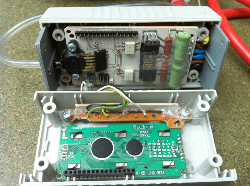

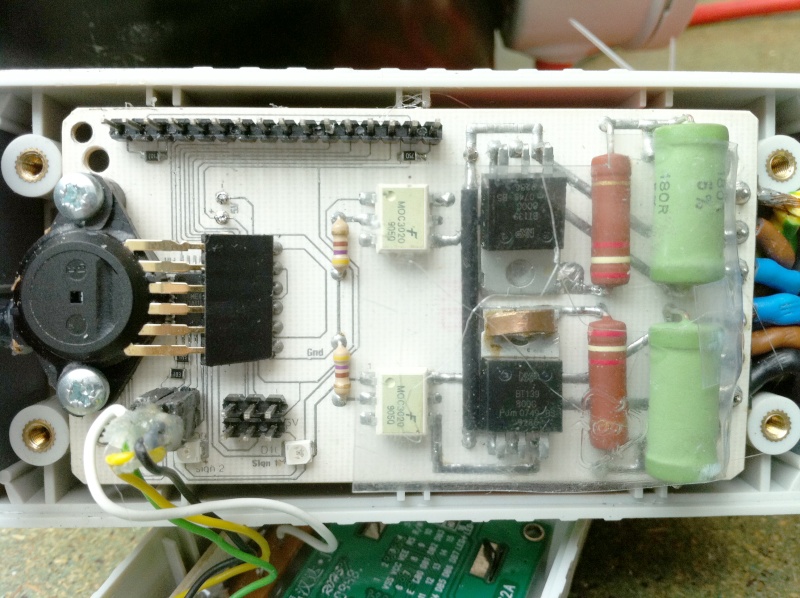

Une vue de l'intérieur de la commande :
On voit sur la droite les triacs BT139-800V, au démarrage ils commandent les deux inductions du moteurs puis celui du haut se coupe au bout de quelques 10èmes de secondes.
De l'autre coté du circuit se trouvent les condensateurs, le quartz 16Mhz et une alimentation à découpage de disque dur externe, 230V  >> 5V 2A .
En blanc, les optotriacs MOC 3020.
Sur la gauche, le capteur de pression atmosphérique, sous sa prise se trouve un Atmega168.
En dessous une prise ISP pour la programmation avec l'AVRIsp MKII.
En dessous en blanc deux leds qui attestent du fonctionnement de chaque circuit.
Vue du boitier ouvert :

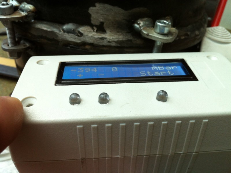

Dans le couvercle se trouve l'écran, ajusté dans un logement fraisé dans la face et le circuit comportant les interrupteurs.
Il a fallut fraiser un peu les circuit imprimés pour que cela passe avec les prises lors de la fermeture du boitier.

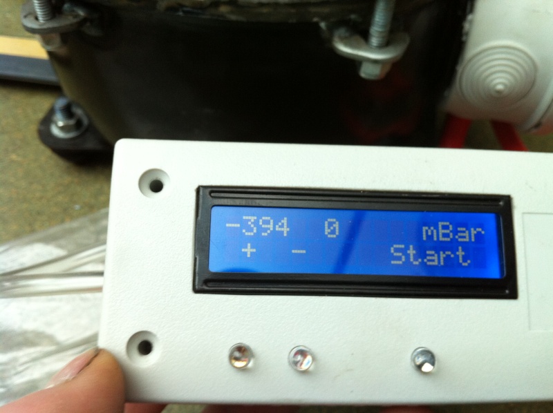

L'écran lorsque l'appareil est mis sous tension :
Les boutons servent à monter ou descendre la valeur de la dépression à atteindre (le + et - à gauche en bas) et à démarrer et stopper le compresseur ( Start et Stop en bas à droite).
Les boutons sont fait avec des corps de leds blanche qui avaient grillé:
Je leurs ai coupé les pattes, elles viennent prendre appuis directement sur les boutons en dessous. Elles ont une collerette qui les empêche de sortir.

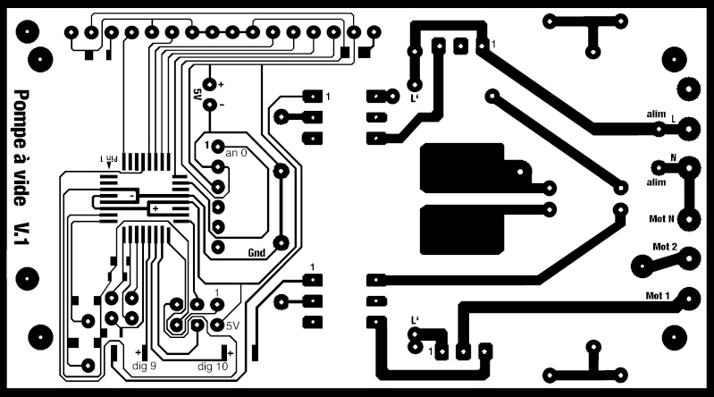

Voici mon circuit :

tu peux obtenir quelle taux de depression avec ton compressseur de frigo ?
c'est quelle reference le MPX de mesure ?
jfs
#3
Apr 06, 2012, 09:00 pm Last Edit: Apr 06, 2012, 09:23 pm by Jean-François Reason: 1
Il me semble que je peux obtenir en deçà de 800mBar de dépression, mais à re-tester
De plus le compresseur lui même s'est bloqué, je suis en train de le remplacer par un autre qui devrait me permettre une dépression plus basse et surtout un meilleur débit.
800mBar c'est déjà intéressant pour pas mal d'application amateur
tu a bloqué ton compresseur à cause de quoi ? manque d'huile ?
jfs
Je pense que c'est effectivement un manque d'huile, le sac à dépression dans lequel j'avais mis mon stratifié n'était pas parfaitement étanche et le compresseur se mettait en marche un peu trop souvent.... ça à carréement fait sauter les fusible de l'atelier... content mon patron  :smiley-mr-green:

bdureau
C'est un très beau projet, j'ai par le passé essayé d'autres cicuits avec des comparateurs mais ils sont difficiles à régler.  Je matrise beaucoup mieux l'arduino que j'utilise dans de nombreuses applications.
Aurriez vous s'il vous plait un schema electrique de votre circuit par ce que je desirerai le refaire avec un ATmega 328 et un seul triac pour la sortie (mo modèle de compresseur est different).
jfs
Je n'ai malheureusement pas de schéma du montage, je l'avais fait au crayon et suis passé directement au typon...
Pas d'aide par MP !!!
Concernant le fonctionnement du forum tout se trouve dans les messages épinglés en tête de page.
bdureau
Ok je le referai à partir de votre typon et des photos
Merci
