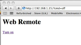

El caso es que ayer le solde los 4 cables de SPI y la alimentacion y hoy he hecho la prueba y !SORPRESA! ha ido todo a la primera y sin complicaciones.
Me he ayudado de esta pagina que lo presenta muy facil y he utilizado esas librerias que indica y como ya he dicho, a la primera todo.
http://www.doctormonk.com/2010_03_01_archive.html

Para la aplicacion que yo quiero funciona perfectamente, he probado a modo de servidor web el ejemplo de la web que puse y algunas variaciones uqe he hecho y OK,.
Tambien he probado a encender led desde pagina web y que mande info y todo correcto
Un detalle, en la web pone por ejemplo esto:      e.print("<H1>Web Remote</H1>");   y da error que "e" no esta declarada, hay que sustituir donde pone "e" por "ethernet" sin comillas. Supongo que el autor la declaro o simplemente ha abreviado para copiar el ejemplo, con las "e." sustituidas funcionando.
