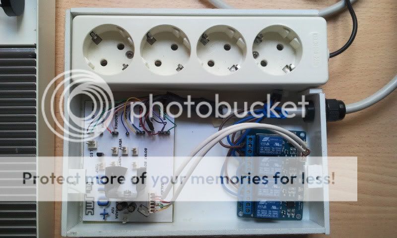

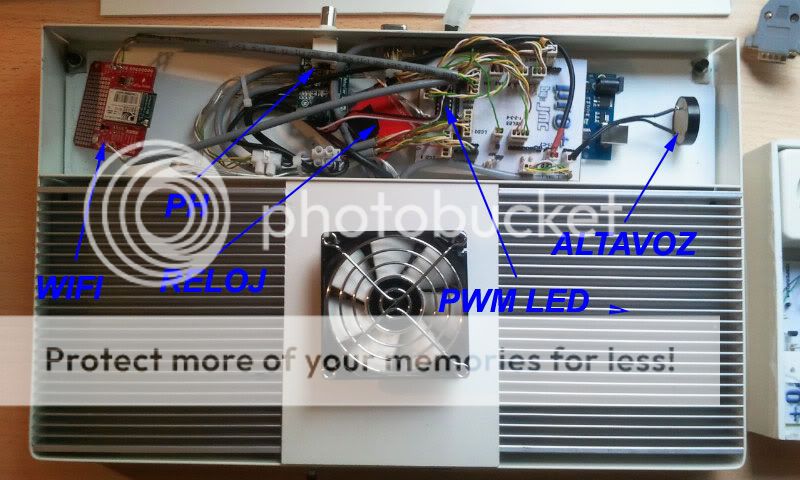

Controlador de acuario , 2 cajas de control.
A: Arduino Mega , pcb shield (casera) para conexiones, pantalla LCD, 2 botones, Buzzer, WiflyGSX, Placa PH Phidgets.
B: Placa reles (5v), pcb para conectores, regleta 220v
La caja A se conecta con la B a través de un DB15 apantallado)¿por cierto la pantalla la tengo conectada a GND en caja B y he leído que sería mejor conectarla a GND de arduino?
Caja A alimentada a 5V (desde Fuente ATX) directamente a pines 5V / GND
Caja B alimentada a 12V (desde Fuente ATX)

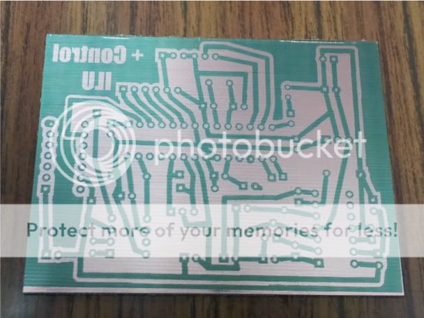

Foto caja A:
Foto caja B:
Esquema A:
Esquema B:
Foto acabado shields:

Es de este tipo:
Después de leer el tema de separar la tierras puse un cable de alimentación desde la fuente ATX a la caja A y otro a la caja B independientes , no se si así es suficiente.

Nadie es un zoquete hombre! Mi abuela solía decir que nadie, hasta donde ella sabía, había nacido aprendido. Con estas cosas, es exactamente igual y hay cosas que llevan su tiempo. Por otro lado, el ensamble que has integrado es relativamente complejo y no es fácil, ni evidente, tener en cuenta algunas cosas. Sobre todo si no se ven porque van por un cable o por el aire.
Uff, para revisar esto voy a necesitar un poco de tiempo y una caña.
Primer comentario, intenta ordenar los cables, agrúpalos por funcionalidad y sobre todo, cualquier cosa que huela a analógico por separado.
Por otro lado, todos los relés deberían llevar su correspondiente diodo. He visto un ULN290 que aunque lleve sus diodos internos, nunca me fio, siempre se cascan pasado un tiempo. Al ventilador, ponle un diodo también entre los extremos con el cátodo al + del ventilador y ánodo al -.
La alimentación de los LEDs, un condensador de 1uF y 0.1uF entre la alimentación y masa no le vendría nada mal.
Por lo general, en todas las alimentaciones de cada chisme que conectes, debería tener su desacoplo de 0.1uF.
Como no veo un esquemático tal cual (esquema teórico) es complicado seguir las pistas y ver dónde diantres van y cómo están conectadas.
A la wifi, le pondría un par de desacoplos de 10uF y de 0.1uF.
A todo lo que huela a analógico un desacoplo en la alimentación: sensor de temperatura, sensore de pH...

- el amasijo de cables y cómo estos interfieren con la sonda del pH y seguramente sensores de temperatura.
- el motor, suele ser una fuente inagotable de ruido.
- los relés al conmutar
- el pwm de los LEDs.
- la wifi y cómo esta está conectada.

Después de varias semanas peleándome con los "ruidos" , condensadores, fuentes de alimentación etc etc......el problema era muuucho más simple que todo estoy "provocado" por mi  :smiley-eek-blue:
Resulta que al hacer el soporte de la pantalla de leds rosque varios tornillos a los disipadores , hice un mecanizado para sacar la pantalla lcd y otro para el conector DB15. Pues bien, el propio armazón ha hecho de "autopista" para GND , generandome ruidos o lo que sea que hacía que las lecturas de ph oscilaran muchísimo.
He desmontado la "electronica" separándola de la pantalla de leds a una caja externa ¡¡¡de plastico!!! y ahora todo funciona perfectamente.

Hola, supongo que usas cable apantallado, pero.. por las fotos que he visto estás trabajando con cajas "desprotegidas contra el ruido" y por mucho cable apantallado que tengas si la caja que aparece justo al lado de un multienchufe de 220 en la foto no tiene protección contra el ruido electrico.. los cables o incluso la propia placa son propensos a recibir ruido.
Mi recomendación es que utilices cajas siempre metálicas, y el tema que ya te han dicho sobre los chokes es vital.
Suerte con ello y recuerda, un cable de calidad bien apantallado no sirve de nada si termina en una caja de plástico jeje.
