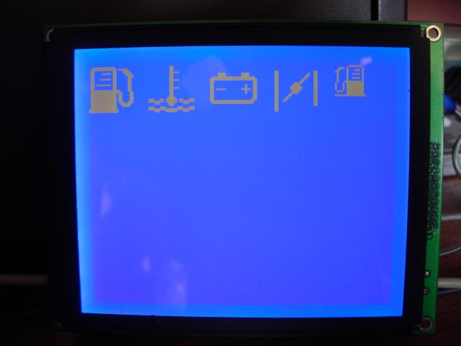

Bon, pour les aiguilles, je m'arrête là :
une petite erreur s'est glissée dans mon calcul des petites aiguilles, voir le point en bas à droite qui est en trop sur celle du haut... j'ai pas trouvé où.
Maintenant, il faut que je m'occupe des icônes, en 16x16 (32 octets) ou 24x24 (72 octets), je ne sais pas encore, je pense que je vais les coller directement dans l'EEPROM du 168, comme ça, je m'affranchis du bouffage de ram pour les tableaux d'icônes, et je pourrai les changer en utilisant l'USB du système final. ça me laisse une capacité 10 à 20 icônes (selon la taille) par écran, largement suffisant.
edit : Un premier jet d'icônes en deux tailles (16x16 et 24x24) :
Reste plus qu'à les coder...

Super_Cinci
#42
Aug 22, 2012, 04:16 pm Last Edit: Aug 22, 2012, 05:55 pm by Super_Cinci Reason: 1
Oui, et je commence à en être fier...
Bon, histoire de perdre du temps, j'ai codé quelques icônes en partant d'un bitmap (va falloir que je fasse un soft en VB qui me donne directement des tables, car c'est bien long...). Je trouvais plus joli en 24x24, donc je les ai faites en 24x24. Oui, sauf qu'en fait :
Ca prend de la place, et pas qu'en mémoire... donc super, je n'ai plus qu'à tout reprendre en 16x16, comme la dernière...
Je ne sais même pas si je vais garder les grandes sous la main, car il faudra de la mémoire, et d'ici là, j'aurai un petit soft qui me transforme un BMP en table d'octets...
EDIT : en 16x16, on va pouvoir en coller un peu plus...
Ces icônes serviront à décorer les petites aiguilles, et sûrement les pages de configuration (où là, je pourrais utiliser les grandes...)

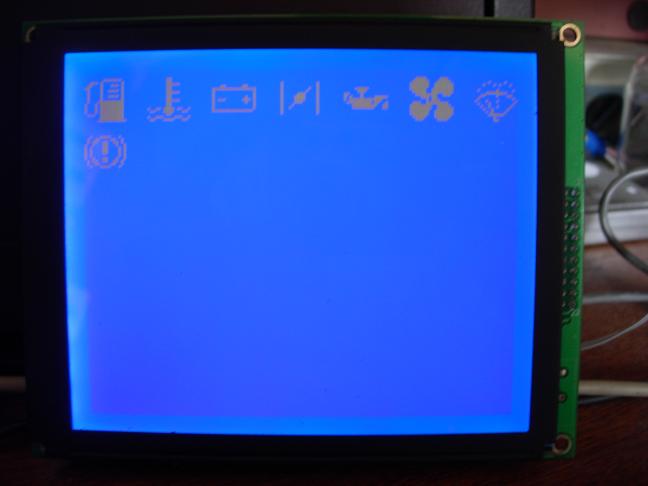

Super_Cinci
Après avoir passé deux jours à trier des poulets morts non vendables (donc direction usine à "knaki"), j'ai bien eu du mal à me replonger dans le code...
J'ai voulu encadrer les compteurs totaliseurs et journalier...
Pas très concluant. Mais l'idée est là, car pour qu'au passage de l'aiguille sur les zones "sensibles", il faut mettre les graphiques dans la page "text", car rappelons-le, pour un écran, j'ai un écran graphique et un écran texte qui s'affichent ensemble avec un XOR entre les deux... L'idée : le "fond" est en page texte, et ce qui bouge en page graphique.
Donc en attendant de jouer avec les 128 caractères personnalisables, je suis revenu à la base :
Dans l'idée, les icônes seront dans la page texte, et en 4 caractères, je pourrai afficher une icône de 16x16 : gain de temps énorme, et possibilité de faire clignoter une icône (je pense à l'essence... :D ).
Il me reste donc à coller en EEPROM ma table de caractères persos, j'ai déjà commencé à y travailler...
A suivre!
