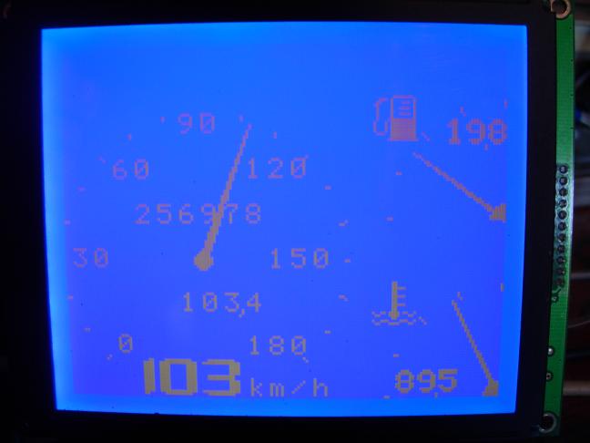

Super_Cinci:
J'ai continué à jouer avec mon interface graphique,
sympa comme affichage.
perso je mettrais un petit cercle (ou quart) plein centré à l'origine des aiguilles, mais je ne me rend pas compte si c'est simple
à faire et si ça consomme beaucoup de ressources.
genre ça

Bien sûr, puisqu'à l'origine, il y a le rond. Maintenant, côté "ressources", c'est pas évident. Pour déplacer l'aiguille, j'efface l'ancienne et dessine la nouvelle, ça effacera une partie de mon rond. dessiner un cercle demande de faire pas mal de tests sur des int (donc 16 bits...), et un rond plein, c'est plusieurs cercles de diamètres différents, et l'algo que j'ai ferait des trous (un problème connu de l'algo de "behsman" ou un truc comme ça). Il y a l'autre solution d'utiliser une fonction assez simple qui permet d'imposer une ligne de 8 pixels via un seul octet, donc tout comme dessiner un caractère, ça pourrait passer si je tombe bien dans la grille des 8 pixels... Je teste ça.
@UniseV : je risque d'avoir des problèmes de reflets, c'est du verre de base...
barbudor:
Pour le petit rond, peut être peut tu coller un O majuscule ou une paire de () ou de <> sur la page texte à l'endroit qui va bien ?
Ouaip, je pourrais même définir un caractère perso dans la ram du LCD en forme de rond! le O majuscule, c'est pas beau et ça fait bricolage. mais le caractère perso, ça marche! (sauf que mon EXOR ferait des trous...)
Je parlais de celui-là : Algorithme de tracé d'arc de cercle de Bresenham — Wikipédia que j'ai du le lire pfiou... 3 ou 4 fois! ben pas réussi à le déchiffrer suffisamment pour en pondre un code... mais le code que j'ai piqué en 15 lignes est basé dessus et marche très bien! que des + ou des -, et hop, un cercle. dans l'article wiki, tout en bas, il y un très bel exemple de cercles imbriqués qui font des trous.

En attendant, avec une table de 3 octets, je colle un rond de 7 px de diamètre qui tombe pile-poil sur l'axe de l'aiguille (c'était pas prévu, ouf!) :
c'est ce que j'ai de mieux, mais je crois que je vais laisser le code de cette aiguille tranquille un peu, car je pense être à la limite du raisonnable niveau temps d'exécution...
Pour info, il manque encore la série de switch(Serial.read()){} pour récupérer les données série et les traiter. En gros, j'en suis à 8246 octets de flash sur 14336, et côté ram, il va falloir que je colle un petit memAvailable() en test au milieu du code...
Pas mal, mais il semble que le périmètre est un peu "gras" aux alentours des angles de 45°... Mon pâté de 7x7px est quand même plus rapide, peut-être lui rajouter un seul cercle pour passer à 9 de diamètre?

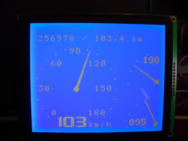

Quelque modifs encore, dans la gestion des graphiques...
Voilà ce à quoi j'arrive :
Bon, l'encadrement des compteurs km est un peu ambitieux, je ne crois pas qu'il soit nécessaire d'afficher un kilométrage de 9 999 999 km, 6 chiffres suffiront. de même pour le journalier, 999,9km c'est déjà bien assez (là, il peut afficher jusqu'à 6 553,5km... quoique, sur un long trajet, ça peut être intéressant de pouvoir dépasser les 1 000 km).
Pour le fun et que tout le monde comprenne ma gestion graphique, j'ai envoyé un code au LCD pour lui dire de n'afficher que la page texte :
Puis que la page graphique :
le driver interne du LCD (le T6963C) fait un EXOR entre ces deux écrans pour afficher le résultat final.
Comme ça, on voit mieux le "fond" d'écran en mode texte et le "calque" graphique par dessus avec les aiguilles et gros caractères.
On voit également que pour le compteur journalier, la virgule est graphique pour ne pas utiliser la virgule texte qui prend un caractère à elle toute seule et c'est vraiment pas beau...
Je suis bien content d'avoir réussi à coller mes icônes en mode texte/caractères persos ainsi que l'encadrement des compteurs, ça me simplifie grandement la gestion graphique quand l'aiguille passe sur une icône : je n'ai plus rien à gérer!
Ce qui est dommage, c'est qu'il faut envoyer les tables de caractères persos à chaque mise en route du LCD, mais c'est quand même rapide. Ces tables sont collées dans l'EEPROM du "serial back-pack" et transférées dans l'espace mémoire "character Generator" du LCD à l'initialisation.
Il va être temps que je commence à tester les commandes par port série, et trouver des choses à afficher dans la bande du haut du LCD, j'ai trois lignes de 20 caractères ou une zone de 160 x 24 pixels. Je pense que j'y mettrai conso et autonomie à droite et les modes "régulateur" / "limiteur" à gauche. j'ai déjà prévu des icônes pour ça...
