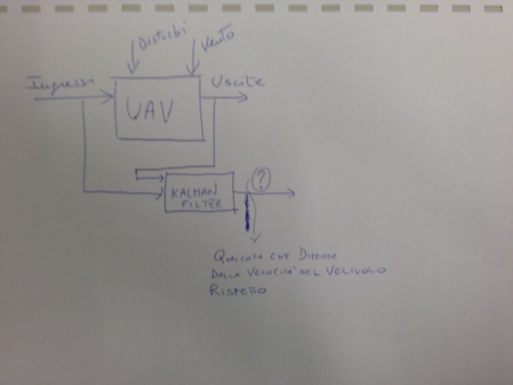

In ogni caso....Ho appena finito di parlare con un esperto del CIRA (Centro Italiano Ricerche Aerospaziali) e diciamo che ho capito un po' meglio il mio percorso.
Allora visto che il problema è quello di stimare la direzione e intensità del vento e visto che ho capito che loro vogliono farlo senza un sensore apposito ma semplicemente con IMU e GPS il problema diventa il seguente:
Abbiamo L'UAV che se lo vediamo come un modello matematico ha degli ingressi e delle uscite. (Ingressi = velocità di rotazione dei rotori, uscite=posizione xyz e relative velocità + posizioni angolari e reltive velocità angolari)
Naturalmente come ogni modello matematico esso sarà affetto da disturbi e sono proprio questi disturbi l'oggetto della nostra analisi.
Assodato che vogliamo utilizzare le uscite di IMU e GPS come nostre misure per avere il vento la cosa logica che ci viene in mente è quella di "invertire" il modello.
E giä qui abbiamo il primo problema, per poterlo invertire c'è bisogno dei PARAMETRI AERODINAMICI del modello in questione (Non dovrebbe essere un problema in quanto il mio supervisor mi ha detto ' Abbiamo il modello completo del quad')
Andiamo avanti.
Una volta fatto questo pero', cioè se riusciamo ad invertire il modello non otteniamo di certo l'intensità del vento perchè il vento è un disturbo. Quindi per poter invertire il modello lo strumento matematico che ci viene in aiuto è il famoso....
... FILTRO DI KALMAN
Questo puo' essere uno schema che rende l'idea:
All'uscita del filtro di Kalman noi dobbiamo avere qualcosa che dipende dalla velocità del velivolo rispetto all'aria. Se riusciamo ad avere una cosa del genere, possiamo scindere da questa la velocità del vento e quindi avremmo risolto il nostro problema.
Quando abbiamo detto ' Filtro di Kalman ' subito è nato un problema fondamentale :
il filtro di Kalman basa tutto il suo funzionamento sul fatto che il sistema sia lineare, infatti si va a risolvere un eq. algebrica di Riccati per trovare il guadagno del filtro di Kalman.
Si puo' ovviare a questo problema utilizzando il cosiddetto EXTENDED KALMAN FILTER che è un filtro di Kalman che vale anche per sistemi Non Lineari.
Un'ulteriore passo che si potrebbe fare sarebbe quello di installare i tanto discussi tubi di pitot e quindi avere un sensore REALE.
Con il filtro di KALMAN ci siamo creati il nostro sensore di vento VIRTUALE e potremmo andare ad integrarli per avere una misura del vento su tutto il range di velocità ed avere anche una accuratezza maggiore.
Spero di essere stato chiaro perchè la cosa non è delle piu' semplici... Se qualcuno ha qualche osservazione da fare mi dica pure...possibile che mi apra la mente per trovare la soluzione al problema.

f.schiano:
Chissà perché mi sembra la storia della moglie ubriaca e la botte piena :slight_smile: , la vedo veramente molto, ma molto, difficile estrapolare direzione e velocità del vento dai dati della IMU e GPS.
astro lo so... Ma io come ben sai sono solo l'ultima ruota del loro carro, piu' di proporgli una soluzione con il sensore io non posso fare... Cioè posso mai permettermi di dirgli che la cosa è molto difficile?
E poi le cose difficili sono anche belle dai...
p.s. Brain ho trovato : Weight (kg): 0.00527 quindi 5.2 g... Sempre molto leggero :slight_smile:
sono mems, come fanno a pesare tanto? :slight_smile:
potresti "seplicemente"misurare le correzioni sui piani x y e z applicate dal filtro mentre si dice al quadricoso di stare fermo, e poi di li con un pò di "magia nera" estrapolare i dati che ti servono.

Vabbè riguardo al GPS di precisione millimetrica dipende dalla stima che vogliamo avere del vento... Peggiore è la stima che vogliamo avere peggiore puo' essere il GPS.
Nel caso in questione il GPS viene sostituito da un sistema di monitoraggio con Telecamere molto preciso chiamato VICON e quindi il problema non si porrebbe . Per andare Outdoor (dove VICON non puo' essere utilizzato) si potrebbe pensare di utilizzare un GPS RTK che ha una buonissima precisione (anche se non millimetrica, ...GPS millimetrici sono complicati da trovare da quello che so ... ed inoltre costosissimi, quindi non applicabili su un quadri)
Fabrizio.
quindi le prime prove le farai all'interno con il vicon?
se è così allora puoi controllare tutto, vento simulato, posizione attesa nel modello a vento 0, posizione reale, correzioni che i filtri stanno apportando alla posizione attuale, rcc...
puoi anche piazzarci dei veri anemometri vicino e misurare lo scostamento della misura calcolata a quella strumentale
Penso di si.... Anche se non ne sono sicuro perchè loro hanno solo una grossa ventola per fare vento e niente di piu'. Ma potrebbe bastare.
Comunque misurare il vento con un anemometro e calcolare lo scostamento tra il reale e il 'virtuale' sarebbe anche una cosa molto interessante e utile :slight_smile: Vedi che grazie a voi vengono sempre nuove idee ?! :slight_smile:
