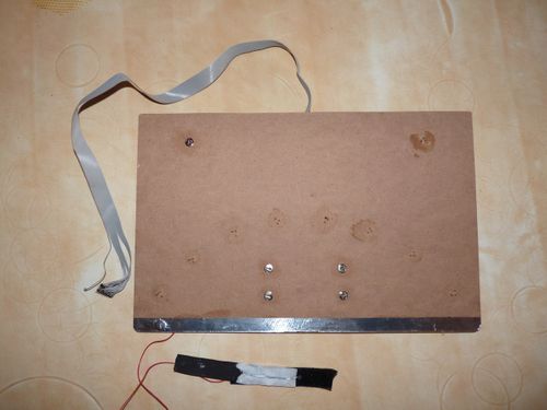

Ensuite il restait à faire le clavier.
Le voilà à l'endroit. Les pointes vont servir à fixer les champignons ainsi que la clémentine qui servira à changer d'instrument. Les punaises sont les embases des boutons de sélection. On remarque aussi le plan de masse ainsi que le bracelet lui aussi relié à la masse, qui sert à pouvoir jouer avec les deux mains.

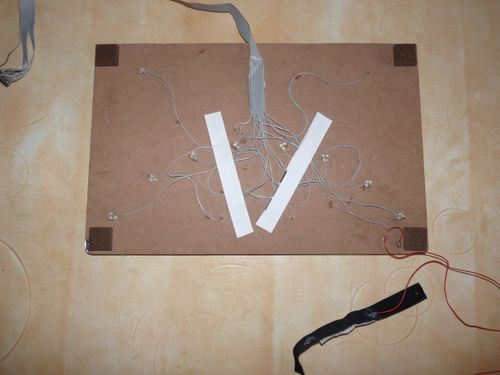

Le câblage du clavier:
