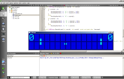

Comme j'ai suscité de la curiosité durant ma présentation, je vous présente mon projet PongDuino : un jeu de Pong affiché sur un écran LCD de 16x2 caractères (en redéfinissant 8 caractères pour dessiner les pads et la balle), avec un moteur Pong "portable" écrit en C++.
J'ai tout d'abord commencé à écrire un émulateur d'écran LCD en C++ et en QT, afin, de pouvoir bosser durant les trajets en train vers le boulot :
Une fois le moteur et l'émulateur terminé (quelques heures tout au plus, je suis programmeur à la base), il m'a fallu de quelques instants pour séparer le code en 2 "libraries" (une pour le moteur pong, une autre pour faire le pont entre les "événements" de type "commandes" et "timer" de la boucle "loop") et ça a marché du premier coup.

Le code source m'intéresse notamment pour la définition des caractères, j'ai du mal à voir comment tu as fait avec les huit caractères libres.

Pour ce qui concerne les caractères, je me suis basé sur l'exemple de LiquidCrystal, et ai utilisé 2 caractères pour le pad de gauche, 2 pour le pad de droite, et entre 0 et 4 pour la balle (0 quand je la dessine à proximité d'un pad, 4 quand elle consiste en 4 points "explosés" sur 4 caractères).
