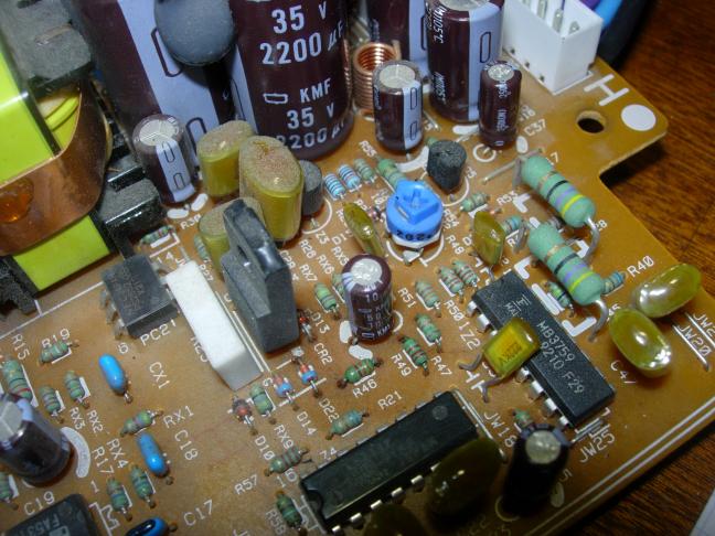

Ben voilà : ma HP LaserJet4 vient de rendre l'âme... une belle imprimante laser NB de 1992, une qualité d'impression loin d'être égalée aujourd'hui (lire les comparatifs, les ppm (pages par minute) au détriment de la précision, ma HP donne 8 ppm contre 25 à 40 aujourd'hui...). 21 années de bons et loyaux services (dans les 25 000 pages imprimées avec 3,5 cartouches à 75€ pièce, ça laisse rêveur!). Non, pas question de la changer, j'ai déjà changé le four il y à 5 ans (offert par France Télécom qui les a toutes poubellées et martelées, on connait...), et je ne pense pas trouver un jour une si bonne imprimante, dans laquelle on peut rajouter des barrettes mémoire de PC (pour passer de 2 à 34Mb), un port Eth, et les cartouches se trouvent encore partout (signe que c'est un bon produit)! si elle était vendue 2200 dollars, ce n'est pas pour rien!
Les symptômes? on l'allume, et 1 minute après, elle s'éteint. oui, l'alim est morte. J'ai branché vite fait un 5V et un 24V sur la sortie du bloc d'alim, et elle a démarré sans broncher à part que les petits 2A sur le 24V n'étaient pas suffisants... Voilà où je veux en venir.
il me faut donc une alim qui balance du +5V (genre 2A) et 24V (genre 8A à la louche), tout en gardant l'ancienne qui gère un gradateur 220V sur la résistance du fixeur (un four à 180°C pour cuire le tonner sur le papier).
Qui n'a pas besoin d'une telle alim? quand on fait du CNC, c'est ça qu'il faut. J'ai bien des alims d'imprimantes jet d'encre ou de scanners (+5, +24), mais pas assez puissantes.
des idées?
j'ai des transfos 220/24 en 250VA, mais l'imprimante se mettra en erreur si le moteur principal ne peut pas tenir une vitesse de croisière à +/-5% (source HP), donc peut-être faut-il garder une alim 24 super propre...
mais mes capacités d'électronicien n'arrivent pas à suivre les alims à découpage, je suis trop vieux pour avoir vu ça à l'école et pas le courage de concevoir... Mais pas envie non plus d'investir des sommes folles! où trouver une alim 24V/8 ou 10A?
