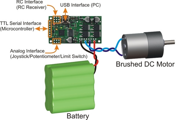

1) come gestire inversione caldo freddo
i moduli di potenzaH-bridge (nello schema un modulo della Pollu)  hanno un ingresso "direction" usato per invertire la rotazione del motore e quindi il flusso della corrente
tale ingresso dovrebbe essere pilotato dalla logica PID in qualche modo ovvero avvicinandosi set point il duty cycle dovrebbe ridursi a zero, cambiare stato del pin direction e poi aumentare di conseguenza duty cycle invertendo quindi da caldo a freddo
Immagino vada messa comunque qualche isteresi per evitare di far oscilare le celle da caldo a freddo in prossimità del set point
2) Frequenza del PWM
Nell'ipotesi di cui sopra la frequenza del PWM e' dalta direttamente da Arduino che genera il segnale. C'e' modo di controllare la frequenza del PWM. E' importante trovare frequenze giuste perche' efficienza delle celle e' legata a tale parametro (qualche centinaio di Hz massimo qualche Khz). La frequenza delle uscite PWM di arduino nativamente sulla AnalgWrite() dovrebbe essere di 490Hz per cui potrebbe andare bene ma inserire un parametro nel SW per la eventuale modifica in fase di test potrebbe essere importante
Infine ci sono moduli H-bridge che in realta' non sono pilotati direttamente dal segnale PWM ma hanno ingressi seriali e una logica di controllo dedicata. In tale caso il controller dovrebbe mandare tramite interfaccia seriale dei "comandi" al modulo h-bridge che genera il segnale PWM di controllo. Tipicamente la frequenza e' controllabile tramite comandi seriali.
vedi questo modulo della pololu
Ho quindi provato a lavorare un minimo sul codice e su un prototipo facendo queste due ipotesi
-Frequenza del PWM gestita dal controller (arduino)
-Inversione caldo freddo con un PIN high/low[/li][/list]
e mi sono scontrato con i primi problemi nel orgnizzare il SW
Sicuramente le librerie PID vanno adattate in quanto uscita delle librerie e' gia' un PWM ovvero un valore da dare in ingresso alla AnalogWrite ma per gestire termostato in una sola direzione (o caldo o freddo)
Occorre infatti definire a priori la "direction"
PID(&Input, &Output, &Setpoint, Kp, Ki, Kd, Direction)
raggiunto poi il set point mi aspetto che Output=0 (oppure 255) e quindi bisognerebbe reinizializzare il PID nella direzione opposta
in mezza a tutto cio' va inserito una isteresi nei pressi del set point onde evitare di oscillare direct/reverse
di fatto e' come se avessimo due PID che lavorano in direzione opposta , oppure due loop innestati: il primo che decide caldo/freddo (e applica uscita a digitalWrite()) il secondo che calcola output in funzione del algoritmo PID (e applica uscita alla AnalogWrite())
Nel caso di controllo con frigo e resistenza basta l'uscita digitale
oltre al segnale PWM e alla DIR occorre capire anche come gestire il BRAKE
la combinazione DIR e BRAKE  in high/low ha vari effetti. In particolare tale PIN e' usato per arresatre il motore riducendo effetto inerzia..non ho idea effetto su una cella di Peltier come carico.
Bisogna quindi decidere se all'inversione di polarita' semplicemente modificare DIR da HIGH a LOW oppure fare un passaggio intermedio con BRAKE a HIGH.
