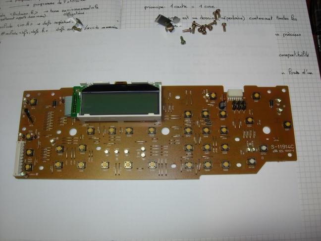

Pour le LCD, il n'y a pas grand chose, c'est un circuit mono couche, donc plus facile en reverse engeenering...
On y trouve quand même :
- le LCD graphique (bah oui, quand même...) relié au PCB par une nappe de 9 fils (mais pas accès au contrôleur, il est sous le verre, et par expérience, j'évite de déboîter les verres des LCD).
- 16 leds (2 rouges, 5 vertes et 9 jaunes)
- 33 poussoirs (dont 4 sont bien cachés, ils doivent servir au dépannage de la machine)
- un connecteur 20 broches genre dépannage aussi, il faut démonter un cache pour y accéder.

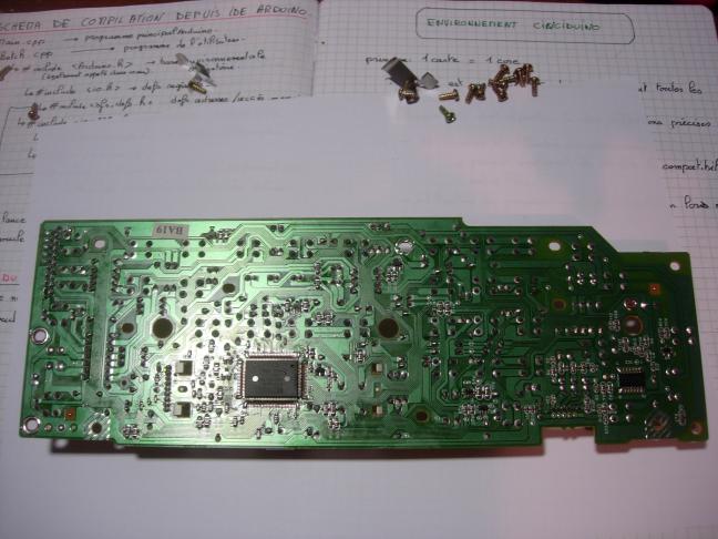

- un 74HCT7007 (un hex buffer)
- et un RICOH MBCG47153, genre µP spécifique sans datasheet... même pas un quartz à côté... mais il semble que ce soit lui qui gère tout.
Il doit y avoir une simple liaison série, car sur les 6 fils, j'ai déjà deux alims et le bouton "POWER", il n'en reste plus que trois pour accéder aux boutons / leds / LCD.
après, trouver quels codes envoyer / recevoir, c'est autre chose...
